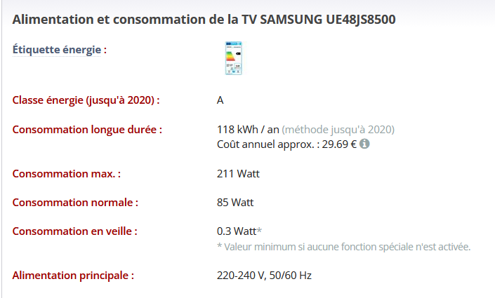

          &lt;div class=&quot;body-bd&quot;&gt;&lt;p&gt;J ai trouvé ceci.&lt;br /&gt;Par contre celle qui était sur le caisson de basse avait lâchée&lt;br /&gt;Merci pour votre aide&lt;/p&gt;&lt;/div&gt;
  <pubDate>Sat, 15 Nov 2025 17:26:36 GMT</pubDate>

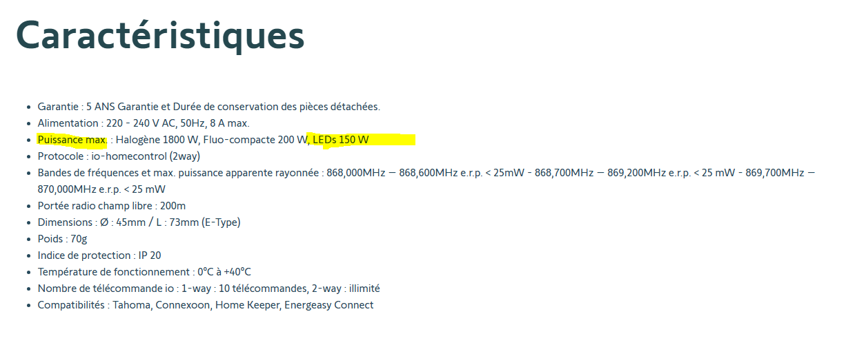

          &lt;div class=&quot;body-bd&quot;&gt;&lt;p&gt;Denis si vous avez une TV Led vous devriez jeter un oeil à la puissance consommée.&lt;br /&gt;Les grandes TV Led arrive sans aucun problème à 150w. &lt;br /&gt;Si on ajoute la box internet 18w et la barre de son entre 20 et 50w  vous dépassez la puissance admise par  la prise surtout que les leds au démarrage demande une puissance supérieure à leur consommation stabilisée.&lt;/p&gt;&lt;/div&gt;
  <pubDate>Sat, 15 Nov 2025 16:37:13 GMT</pubDate>
