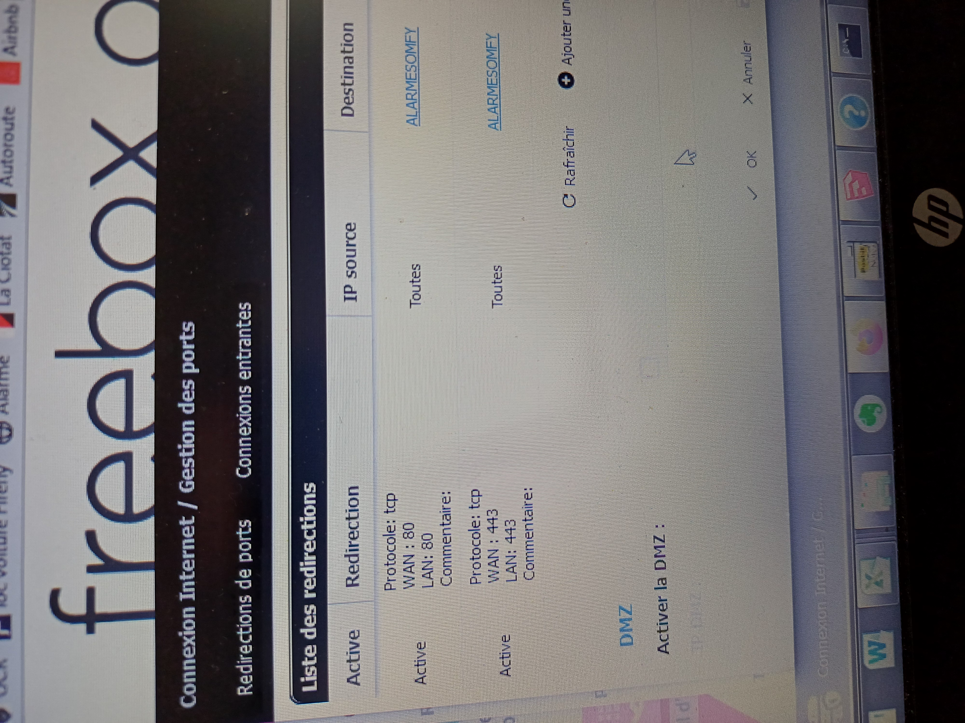

          &lt;div class=&quot;body-bd&quot;&gt;&lt;p&gt;Bonjour &lt;br /&gt;J ai le même problème avec alarme Protexiom gsm.  Mon application fonctionne en local via le wifi mais pas via la 4G.&lt;br /&gt;Les ports 80 et 443 sont ouverts mais quand j utilise yougetsignal.com  me dit que les 2 ports sont fermés.  J ai fait 3 aller retour avec le support FREE et ils confirment que les ports sont bien ouverts.&lt;br /&gt;J ai une version IPv6 mais qui est en place depuis longtemps et je n avais pas de pb.&lt;br /&gt;Des suggestions ?&lt;/p&gt;&lt;/div&gt;

  <enclosure length="4328201" url="https://dimelo-answers-production.s3.eu-west-1.amazonaws.com/177/544de6d1758f7671/17688349813537953049848446452336_original.jpg?c6832e6" type="image/jpeg" />

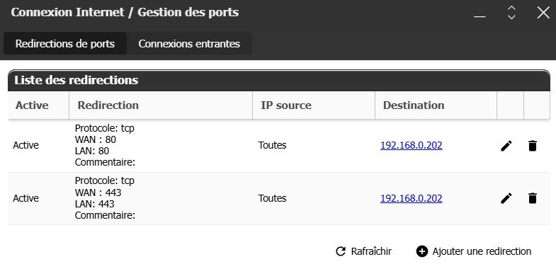

          &lt;div class=&quot;body-bd&quot;&gt;&lt;p&gt;Merci Jacky ! Alors il y a un peu de magie dans tout ça : les ports apparaissent fermés lorsque je les teste via le lien que vous m&amp;#39;avez fourni. Cependant, j&amp;#39;ai retesté l&amp;#39;accès à la centrale via l&amp;#39;appli, hors wifi de la maison (et donc en 4G) et tout fonctionne désormais. Bizarre non ? Après, je suis sur un pc professionnel, avec un VPN. Peut etre est ce la raison ...&lt;/p&gt;&lt;/div&gt;

          &lt;div class=&quot;body-bd&quot;&gt;&lt;p&gt;Bonsoir Isabelle&lt;br /&gt;Si vous êtes chez Free il faut vérifier que vous êtes toujours en IP V4 Full stack  ( Sur votre compte free en ligne)&lt;/p&gt;&lt;p&gt;On va vérifier ensuite que l&amp;#39;ouverture des ports est effective et que votre centrale est visible de l&amp;#39;extérieure&lt;br /&gt;Cliquez sur le lien suivant, ne touchez pas à l&amp;#39;adresse IP externe qui s&amp;#39;affiche mais notez là.&lt;br /&gt;&lt;a href=&quot;https://www.yougetsignal.com/tools/open-ports/&quot; rel=&quot;nofollow&quot;&gt;https://www.yougetsignal.com/tools/open-ports/&lt;/a&gt;&lt;/p&gt;&lt;p&gt;Si les ports sont bien OPEN, taper dans la ligne de commande de votre navigateur internet l&amp;#39;adresse IP externe que vous avez noté.&lt;br /&gt;Si vous arrivez bien sur la page d&amp;#39;accueil de la centrale, le paramétrage de votre box est correct.&lt;/p&gt;&lt;/div&gt;
