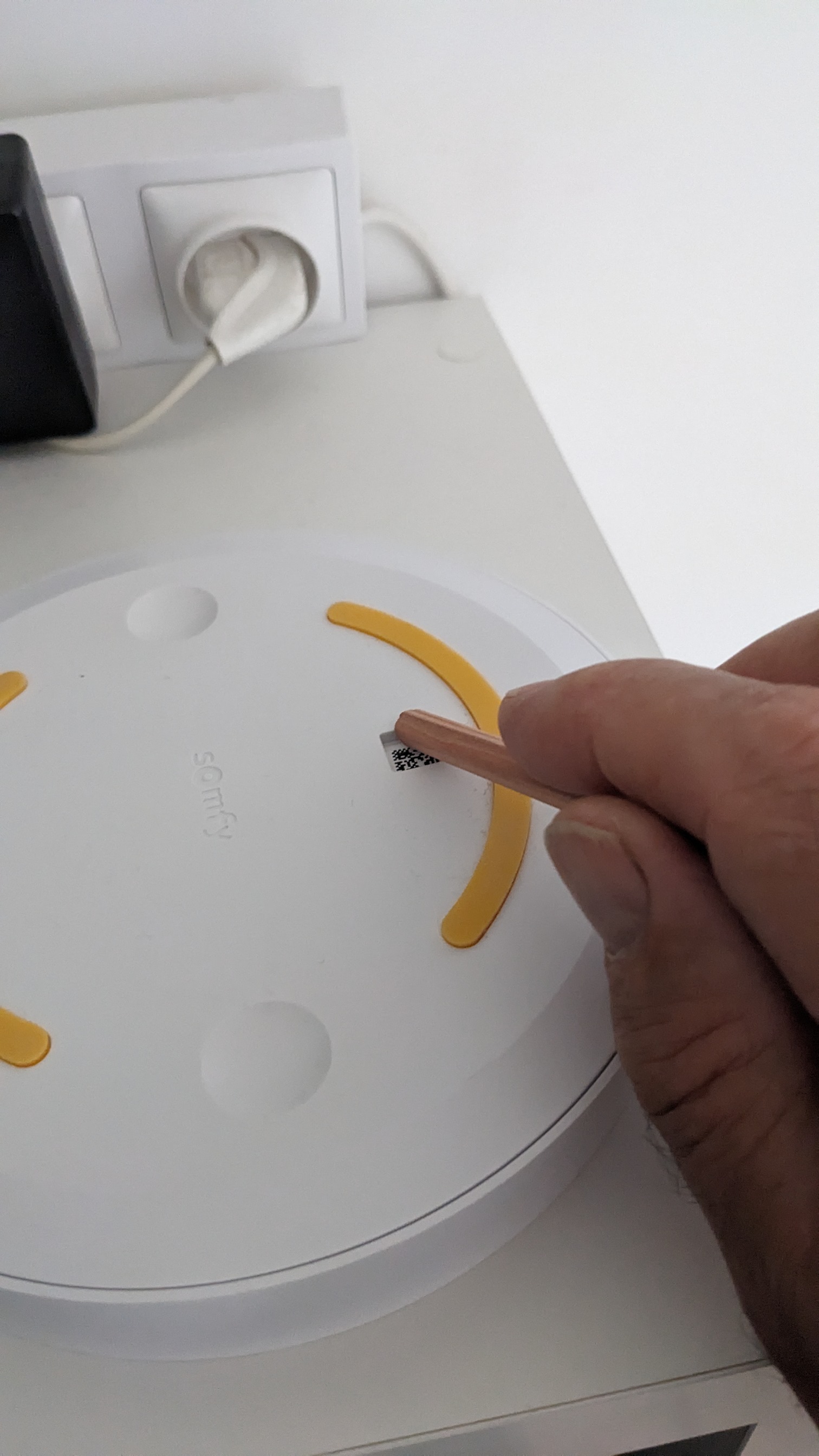

          &lt;div class=&quot;body-bd&quot;&gt;&lt;p&gt;Bonsoir Brigitte&lt;br /&gt;Débranchez le Link Essential&lt;br /&gt;Rebootez votre box internet&lt;br /&gt;Remplacer le transfo du Link par un Chargeur de smartphone pour voir si il se reconnecte.&lt;/p&gt;&lt;p&gt;Si vous devez réinitialiser le Link il faut l&amp;#39;ouvrir en dessous.&lt;br /&gt;Il faut tourner le couvercle dans le sens inverse des aiguilles d&amp;#39;une montre. &lt;br /&gt;Si ça force il vous faut un crayon ou un stylo, une chaussure avec un talon assez solide pour taper sur le crayon et faire comme sur l&amp;#39;image jointe.&lt;/p&gt;&lt;/div&gt;

          &lt;div class=&quot;body-bd&quot;&gt;&lt;p&gt;Bonjour, mon link s est déconnecté, lumière verte clignote et maintenantlumière eteinte,Internet marche ,  je voulais essayer de réinitialiser mais je n arrive pas à ouvrir le link et je ne suis même pas sur de devoir faire cela.&lt;br /&gt;Je ne sais pas quoi faire.....&lt;br /&gt;Merci de m aider&lt;/p&gt;&lt;p&gt;Merci,&lt;/p&gt;&lt;/div&gt;
