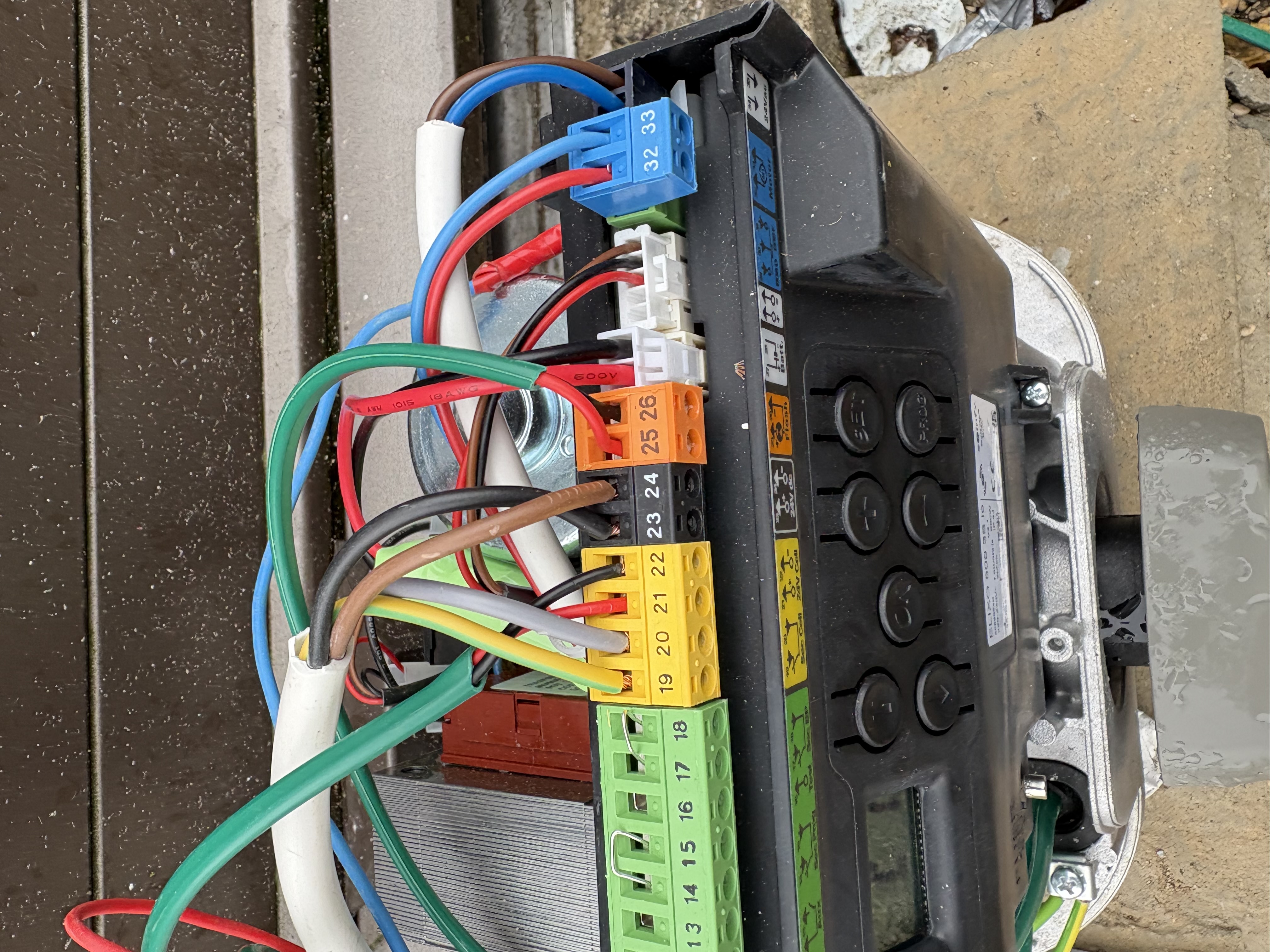

          &lt;div class=&quot;body-bd&quot;&gt;&lt;p&gt;Bonjour,&lt;br /&gt;Je viens de changer mon moteur Elixio avec les périphéries et j&amp;#39;ai un problème avec les cellules photoélectriques. j&amp;#39;ai suivi les instruction du manuel, et lorsque j&amp;#39;active l&amp;#39;ouverture du portail j&amp;#39;ai le message d&amp;#39;erreur C6 avec le mode de fonctionnement P7-3.&lt;br /&gt;Ci-joint le câblage. &lt;br /&gt;Les cellules fonctionnent correctement, car la diode est allumée et lorsque le faisceau est coupé, on entend un clic.&lt;br /&gt;Du coup, pour s&amp;#39;il fonctionne, j&amp;#39;ai remis P7-0.&lt;br /&gt;Merci pour votre aide.&lt;br /&gt;Franck&lt;/p&gt;&lt;/div&gt;

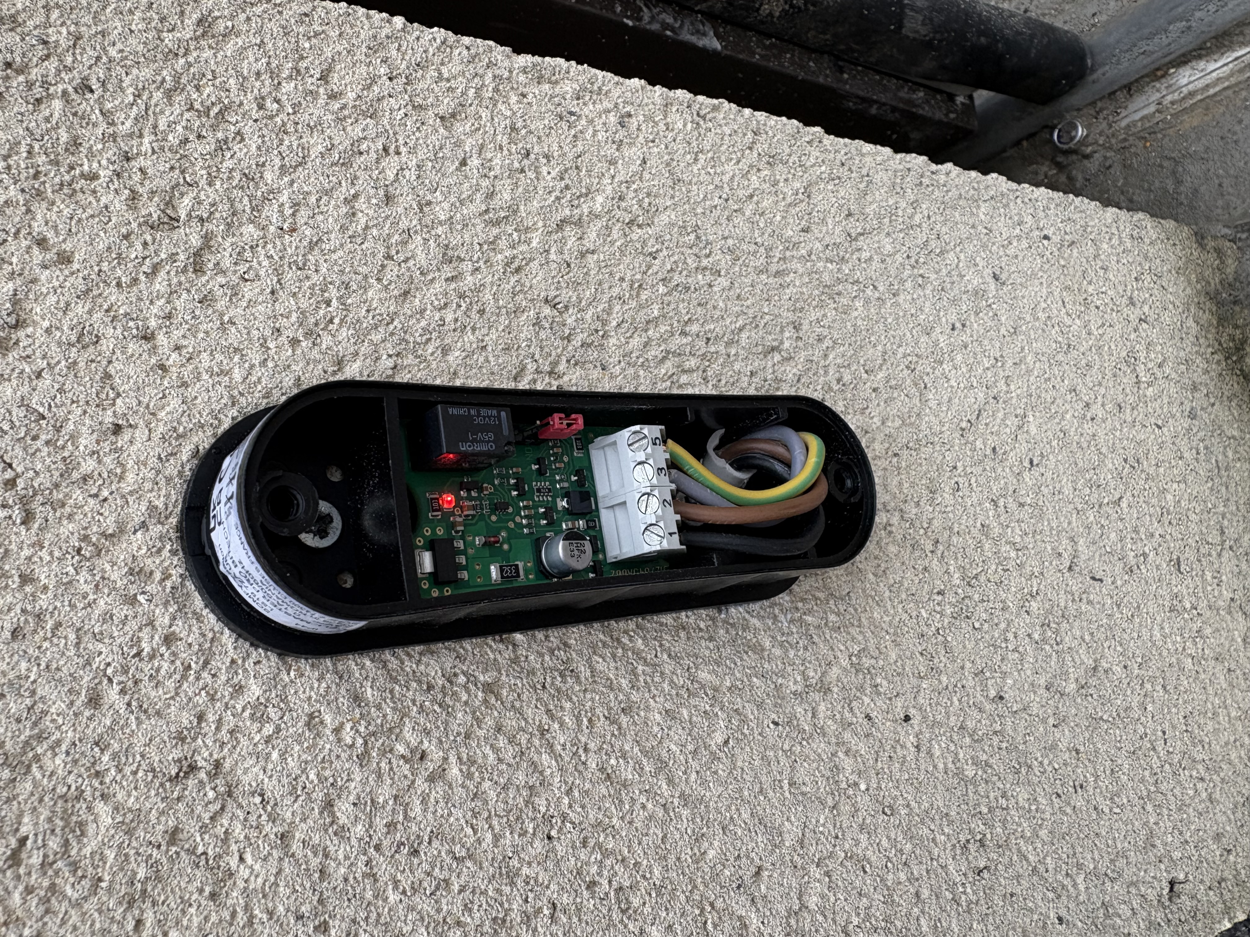

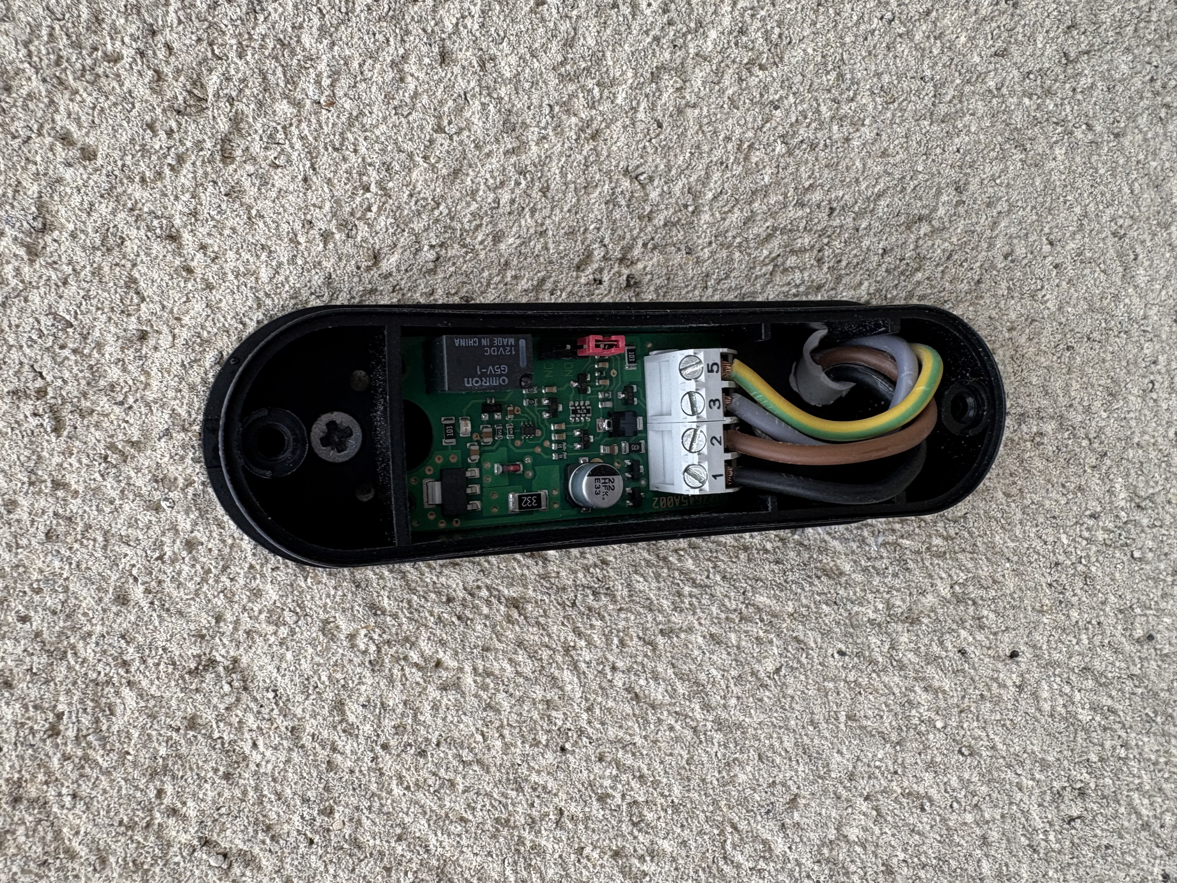

          &lt;div class=&quot;body-bd&quot;&gt;&lt;p&gt;Bonjour Le Coyote,&lt;br /&gt;Il s&amp;#39;agit d&amp;#39;un portail coulissant.&lt;br /&gt;Concernant le cavalier, c&amp;#39;est celui qui est dans la cellule RX.&lt;br /&gt;Le cavalier était mal positionné. Maintenant ça fonction lorsque le portail se ferme et que le faisceau est coupé, le portail s&amp;#39;ouvre.&lt;br /&gt;Avec la configuration 4, je n&amp;#39;aurai pas pu commander le portail à distance via Tahoma.&lt;br /&gt;Merci pour votre aide.&lt;br /&gt;Cordialement,&lt;br /&gt;Franck&lt;/p&gt;&lt;/div&gt;

          &lt;div class=&quot;body-bd&quot;&gt;&lt;p&gt;Il faut retirer le cavalier si vous raccordez les cellules.&lt;br /&gt;L&amp;#39;auto test doit détecter un défaut et empêcher la fermeture.&lt;/p&gt;&lt;p&gt;Cependant, des cellules en défaut ne doivent pas empêcher l&amp;#39;ouverture, il est probable que vous ayez raccordé le moteur à l&amp;#39;envers.&lt;/p&gt;&lt;p&gt;Débranchez tout et inversez les fils sur M1, refaites une mise en service avec auto apprentissage.&lt;br /&gt;Raccordez les cellules en BUS (C) et paramétrez P07=4.&lt;/p&gt;&lt;p&gt;Qu&amp;#39;en est-il ?&lt;/p&gt;&lt;p&gt;Bonne journée&lt;/p&gt;&lt;/div&gt;

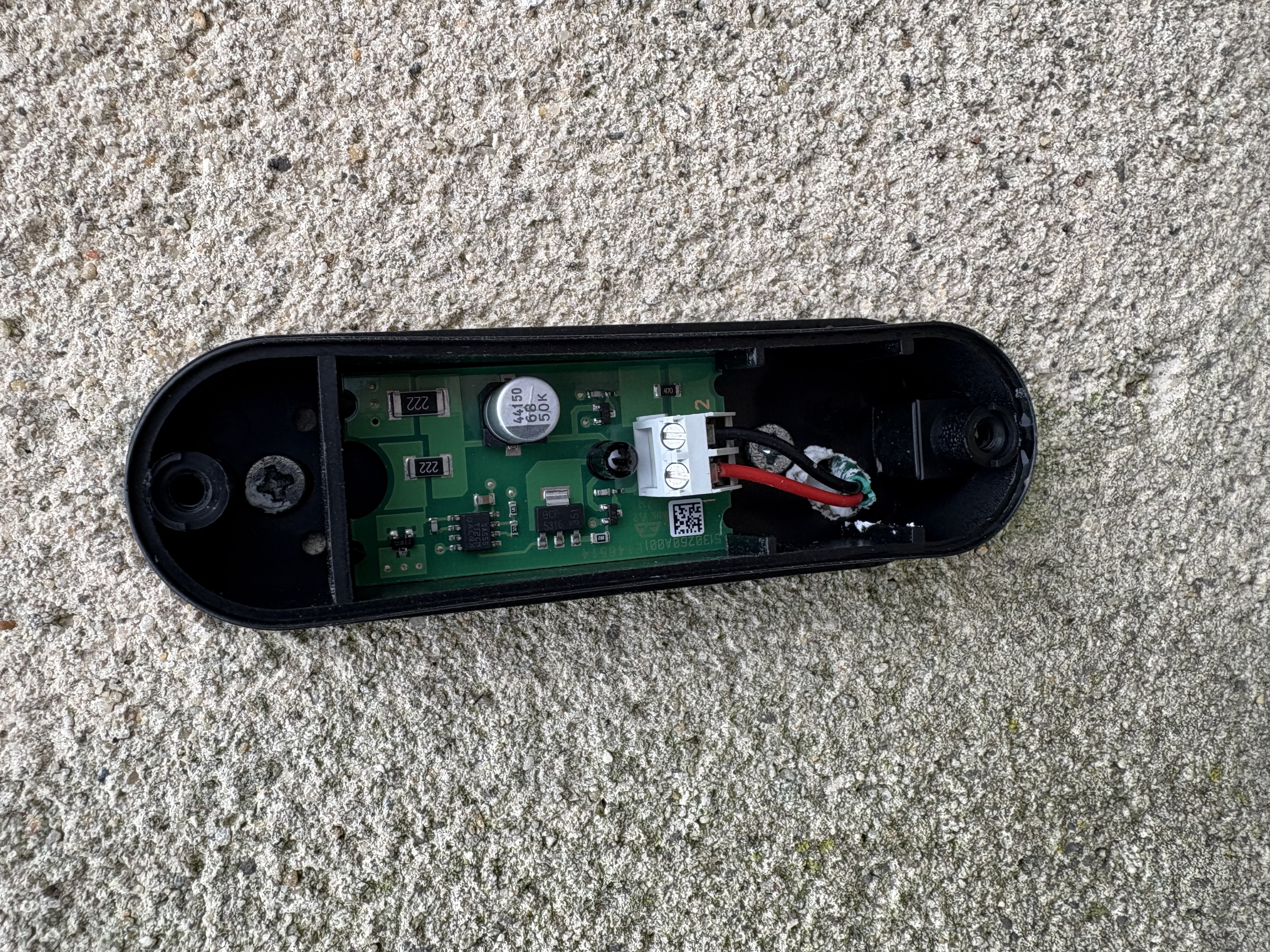

          &lt;div class=&quot;body-bd&quot;&gt;&lt;p&gt;Bonjour Coyote, &lt;br /&gt;Il y a une continuité au niveau des fils:&lt;br /&gt;TX:&lt;br /&gt;1=21&lt;br /&gt;2=22&lt;br /&gt;RX:&lt;br /&gt;1=23&lt;br /&gt;2=24&lt;br /&gt;3=20&lt;br /&gt;5=19&lt;br /&gt;Le câblage appliqué est B.&lt;br /&gt;Est ce que le cavalier à son importance?&lt;br /&gt;Cordialement,&lt;br /&gt;Franck&lt;/p&gt;&lt;/div&gt;

          &lt;div class=&quot;body-bd&quot;&gt;&lt;p&gt;Indiquez nous le type de câblage (A, B, C ) ? les fils utilisés n&amp;#39;ont pas la même couleur au départ qu&amp;#39;à l&amp;#39;arrivée, comment voulez vous qu&amp;#39;on suive ?&lt;/p&gt;&lt;p&gt;Bonne journée&lt;/p&gt;&lt;/div&gt;
