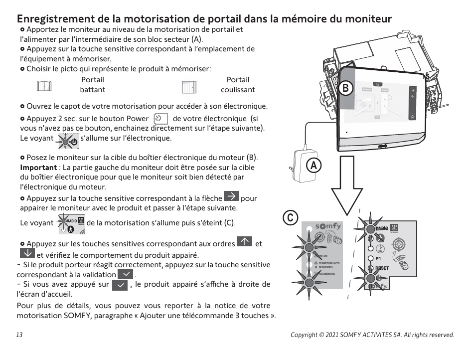

          &lt;div class=&quot;body-bd&quot;&gt;&lt;p&gt;Bonjour&lt;/p&gt;&lt;p&gt;Vous n&amp;#39;utilisez pas la bonne procédure !&lt;br /&gt;Voici :&lt;/p&gt;&lt;/div&gt;

          &lt;div class=&quot;body-bd&quot;&gt;&lt;p&gt;Bonjour,&lt;br /&gt;J’ai installé une motorisation de portail Exavia et un VISIOPHONE V350. Sur la notice de l’interphone il est dit que pour appairer ces deux appareils il est nécessaire d’appuyer sur le bouton « prog » de la télécommande. Or je ne vois de bouton prog sur les télécommandes Keypop 2 RTS. Comment puis je faire ?&lt;/p&gt;&lt;p&gt;Merci,&lt;/p&gt;&lt;/div&gt;
