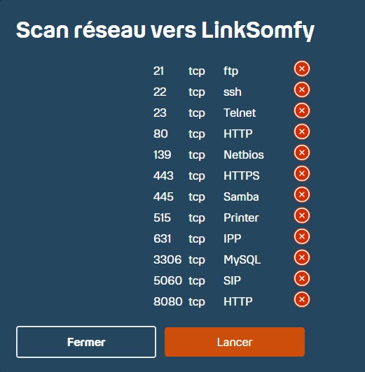

          &lt;div class=&quot;body-bd&quot;&gt;&lt;p&gt;Bonjour,&lt;br /&gt;Depuis quelques jours, je ne vois plus mon alarme sur l&amp;#39;appli. j&amp;#39;ai réinitialisé le lynx .. Mais rien n&amp;#39;y fait. Ca me redemande de connecter le lynx au wifi. Ce que j&amp;#39;ai refait (la procédure va au bout) ... mais impossible.&lt;br /&gt;Je soupçonne un souci avec ma box bouygue : pourtant je n&amp;#39;ai rien changé.&lt;br /&gt;COmme si le lynx n&amp;#39;arrive pas à accéder à internet ? pb de port ? de dns ?&lt;br /&gt;Cf pj : est ce normal ? certains ports doivent ils être accessibles ?&lt;br /&gt;Y a t il une subtilité ? ou quelqu&amp;#39;un a t il le même souci ?&lt;br /&gt;Merci pour vos aides&lt;/p&gt;&lt;p&gt;Merci,&lt;/p&gt;&lt;/div&gt;

          &lt;div class=&quot;body-bd&quot;&gt;&lt;p&gt;Oui ... je comprends l&amp;#39;intérêt, mais pas chaud chaud quand même.&lt;br /&gt;D&amp;#39;autant que, comme par magie, ça refonctionne ... le link est à nouveau visible et opérationnel&lt;br /&gt;Je ne  comprends rien.&lt;br /&gt;Je soupçonne quand même la box.&lt;br /&gt;Est ce qu&amp;#39;un souci DNS chez Bouygue pourrait en être la cause ?&lt;/p&gt;&lt;/div&gt;
