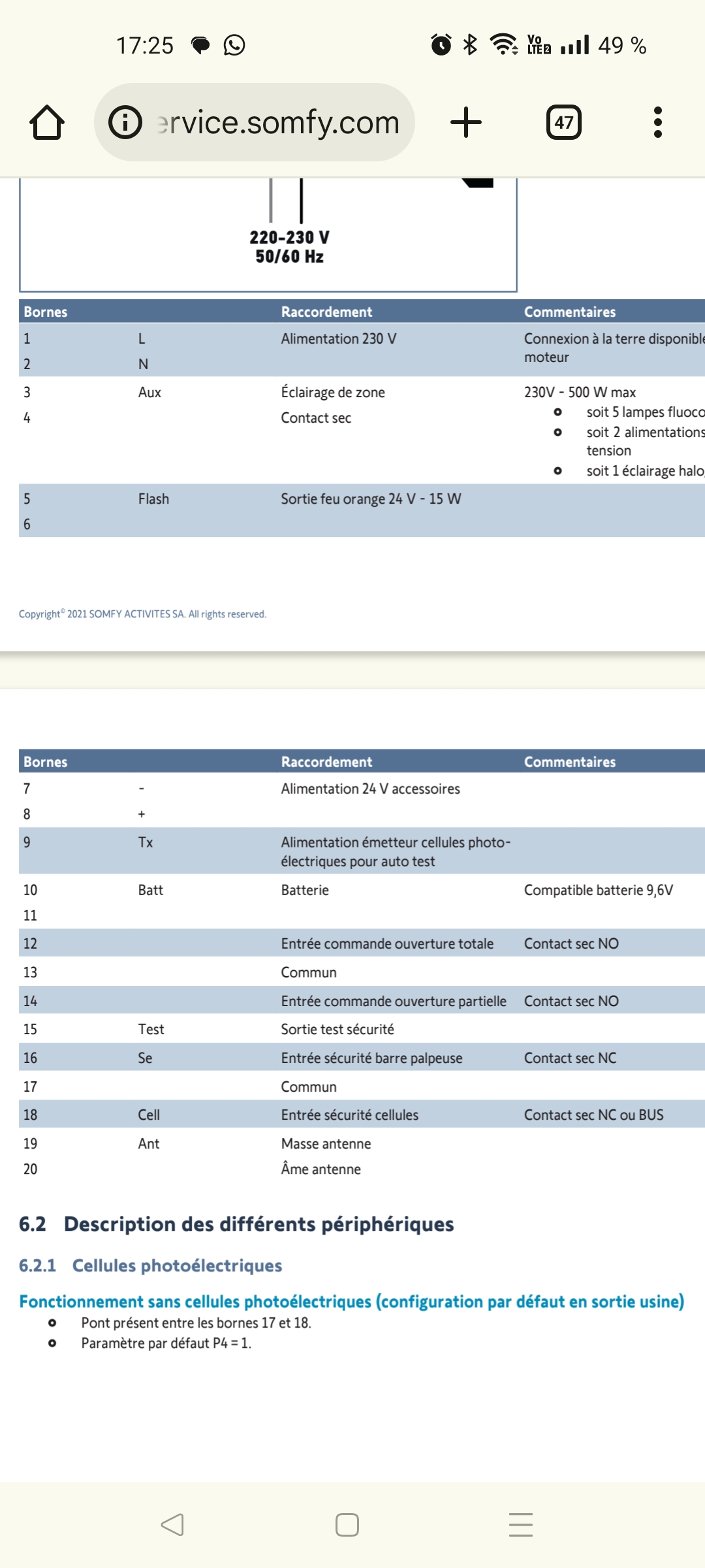

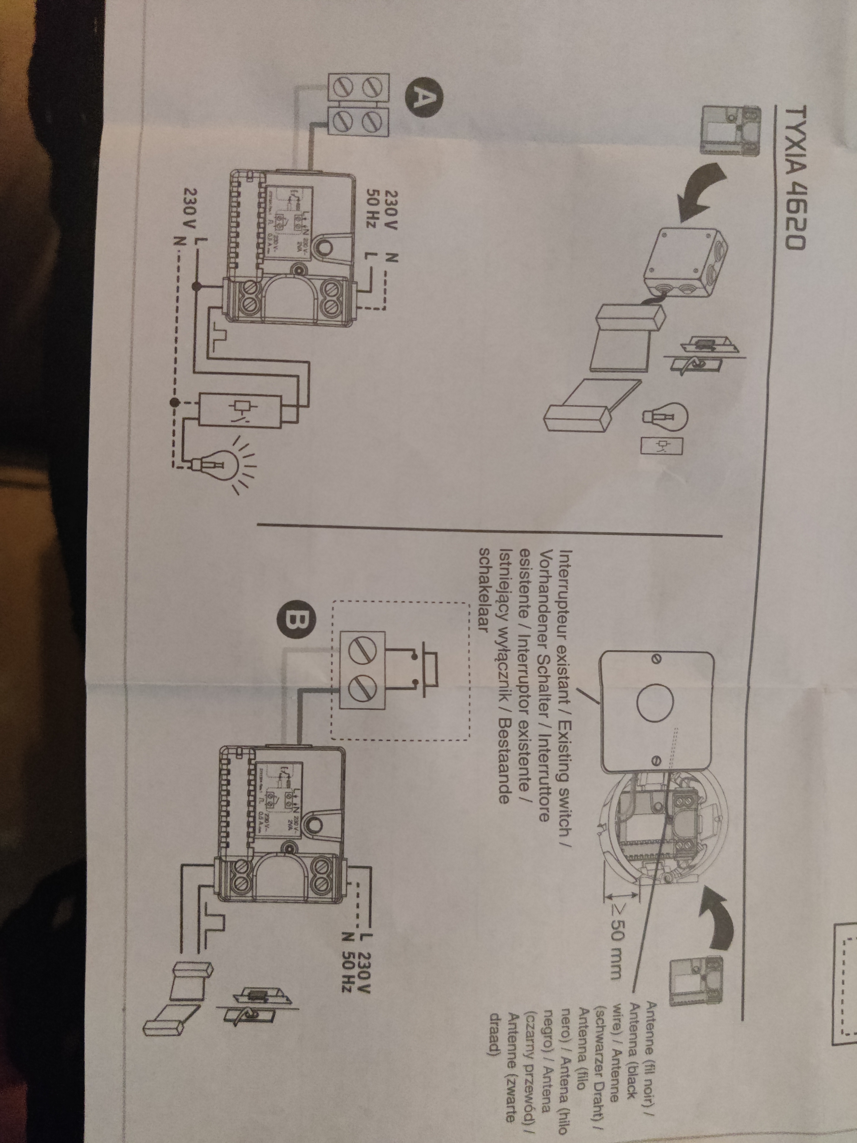

          &lt;div class=&quot;body-bd&quot;&gt;&lt;p&gt;12/13 est un contact sec libre de potentiel, donc pas de polarité ni tension.&lt;/p&gt;&lt;p&gt;N.C = Normality Closed, en français = normalement fermé.&lt;br /&gt;N.O = Normality Open, en français = normalement ouvert.&lt;/p&gt;&lt;p&gt;Pour vous amuser vous pouvez établir un bref contact &amp;lt;0.5s entre 12 et 13 à l&amp;#39;aide d&amp;#39;un trombone et le portail s&amp;#39;ouvrira, un nouveau contact le portail stoppe et un dernier contact le portail se ferme.&lt;/p&gt;&lt;p&gt;Voilà pour votre culture perso :-)&lt;/p&gt;&lt;p&gt;Bonne soirée à vous.&lt;/p&gt;&lt;/div&gt;

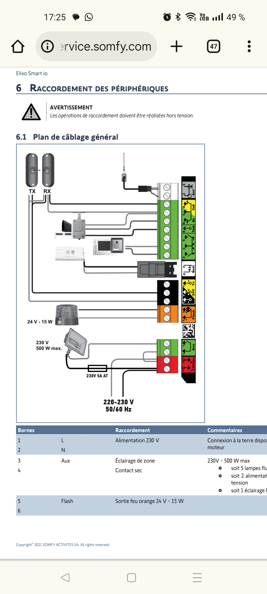

          &lt;div class=&quot;body-bd&quot;&gt;&lt;p&gt;Bonjour,&lt;br /&gt;Je fais installer un portail coulissant avec moteur Somfy elixo smart io. Ayant Un système tydom je souhaite installer le tyxia 4620. &lt;br /&gt;J&amp;#39;ai préparé les branchements mais je ne sais pas où raccorder le tyxia au niveau du contact sec ( différence NC et no??). Pour le contact sec je dois me brancher au niveau des bornes identifiés en 13 il me semble mais je ne sais pas lesquelles ? Jai mis la photo du branchement tyxia (je pense être en mode A ). J&amp;#39;ai donc deux fils L à brancher L&amp;#39;idée est d&amp;#39;ouvrir à distance en totalité avec mon téléphone . Merci pour votre aide . Je me débrouille seule donc soyez tolérant &lt;/p&gt;&lt;p&gt;Merci,&lt;/p&gt;&lt;/div&gt;

          &lt;div class=&quot;body-bd&quot;&gt;&lt;p&gt;Bonsoir, merci pour votre retour .&lt;br /&gt;Désolée si ma question est bête mais je dois donc branché les deux câbles sur 12 et 13 mais y a t&amp;#39;il un sens à respecter entre les deux fils ? &lt;br /&gt;Et pour ma culture personnelle qu&amp;#39;est ce que ça veut dire NC ou NO?&lt;br /&gt;Merci à vous&lt;/p&gt;&lt;/div&gt;

          &lt;div class=&quot;body-bd&quot;&gt;&lt;p&gt;Pour ouvrir en mode total le contact sec N.O est sur 12/13.&lt;/p&gt;&lt;p&gt;Bonne soirée&lt;/p&gt;&lt;/div&gt;
