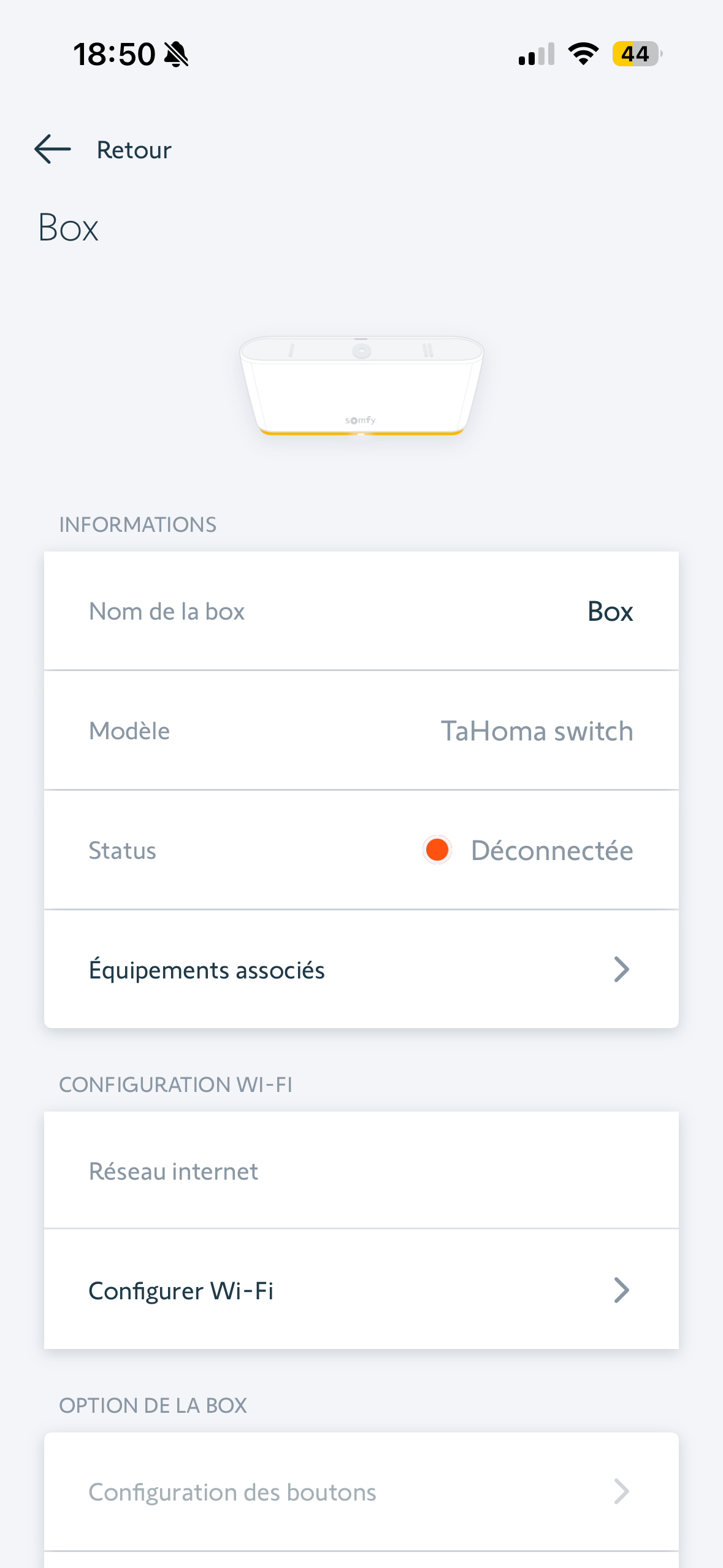

          &lt;div class=&quot;body-bd&quot;&gt;&lt;p&gt;Bonjour Jacky, &lt;/p&gt;&lt;p&gt;Cela refonctionne! Merci encore pour votre aide!&lt;/p&gt;&lt;p&gt;Bonne journée!&lt;/p&gt;&lt;/div&gt;

          &lt;div class=&quot;body-bd&quot;&gt;&lt;p&gt;Bonjour,&lt;/p&gt;&lt;p&gt;Depuis plusieurs semaines notre Box Tahoma se déconnecte systématiquement  au bout de quelques heures. La connexion internet fonctionne normalement et nous n’avons aucune autre interruption sur nos autres appareils. La connexion à la Tahoma se fait en filaire avec votre module ethernet Somfy. &lt;/p&gt;&lt;p&gt;Après débranchement et rebranchement de la Tahoma, la connexion se coupe de nouveau au bout de quelques heures.&lt;/p&gt;&lt;p&gt;Pour information, j’ai essayé de réinitialiser la Tahoma et rien n’y fait! &lt;/p&gt;&lt;p&gt;Voici le code PIN de ma Tahoma : 2035-3593-0326&lt;/p&gt;&lt;p&gt;Merci pour votre aide !&lt;/p&gt;&lt;p&gt;Merci,&lt;/p&gt;&lt;/div&gt;
          &lt;div class=&quot;body-bd&quot;&gt;&lt;p&gt;Bonsoir Florian&lt;/p&gt;&lt;p&gt;Il faut mettre un bail statique sur l&amp;#39;adresse IP de la Tahoma dans votre box internet.&lt;/p&gt;&lt;/div&gt;
