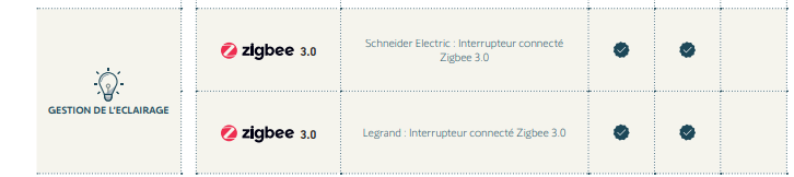

          &lt;div class=&quot;body-bd&quot;&gt;&lt;p&gt;Bonjour,&lt;/p&gt;&lt;p&gt;Je suis en train de faire mon eclairage exterieur.&lt;br /&gt;Pour cela je vais partir de mon cabanon de jardin car j&amp;#39;ai un tableau secondaire mais Je voudrais rajouter un interupteur dans mon salon pour commander cet eclairage pour ne pas avoir a aller dehors pour commander mon eclairage.&lt;/p&gt;&lt;p&gt;Je pensais mettre un Smoove Lighting io mais je ne sais pas quel récepteur mettre je pensais un Micro-module d&amp;#39;éclairage ZWAVE.&lt;/p&gt;&lt;p&gt;Je voudrais pouvoir commander mon eclairage de l&amp;#39;interupteur ou de ma tahoma switch car ma derniere lampe sera a 5m de la maison.&lt;/p&gt;&lt;p&gt;Pouvez vous m&amp;#39;aider&lt;/p&gt;&lt;p&gt;Merci,&lt;/p&gt;&lt;/div&gt;
          &lt;div class=&quot;body-bd&quot;&gt;&lt;p&gt;Je viens de revérifier dans la liste de compatibilité, il y a deux interrupteurs Zigbee&lt;br /&gt;&lt;a href=&quot;https://assets3.keepeek.com/medias/domain7918/_permalinks/SEO/media75513/somfy-solution-connectee-box-liste-compatibilites-tahoma.pdf&quot; rel=&quot;nofollow&quot;&gt;https://assets3.keepeek.com/medias/domain7918/_permalinks...&lt;/a&gt;&lt;/p&gt;&lt;/div&gt;

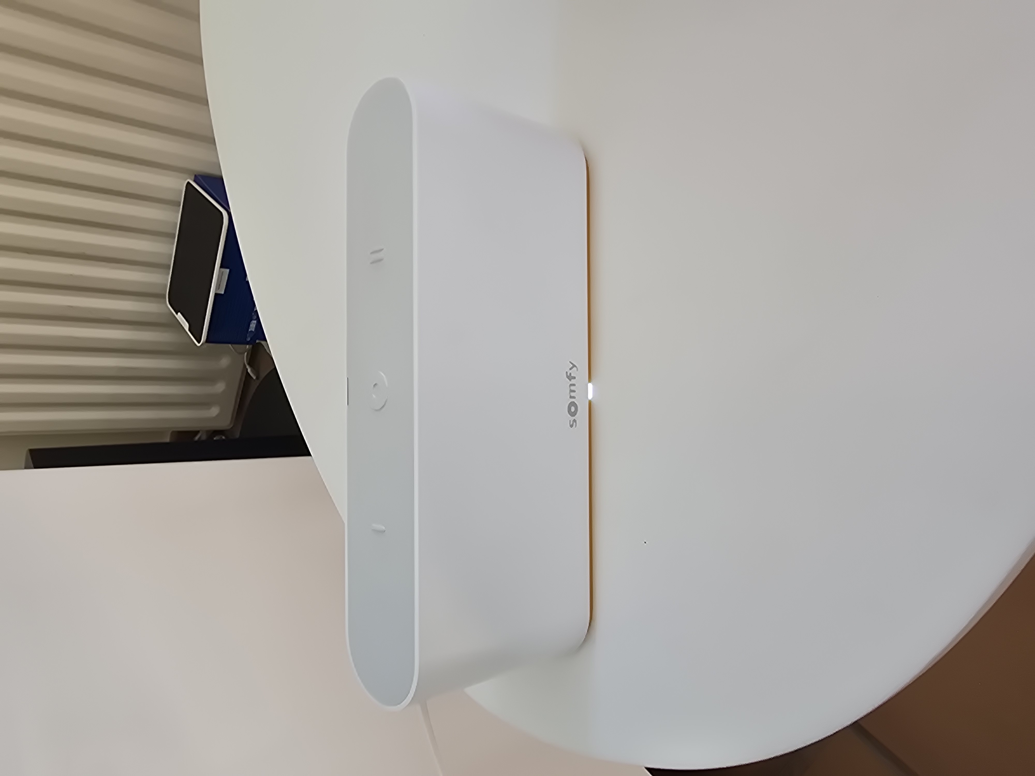

          &lt;div class=&quot;body-bd&quot;&gt;&lt;p&gt;Une télécommande.&lt;br /&gt;Il n&amp;#39;y a pas d&amp;#39;interrupteur Zigbee compatible&lt;/p&gt;&lt;/div&gt;
          &lt;div class=&quot;body-bd&quot;&gt;&lt;p&gt;Le matériel Zigbee a cette portée.&lt;br /&gt;Vous pouvez mettre une prise Zigbee.&lt;/p&gt;&lt;p&gt;L&amp;#39;avantage de cette technologie c&amp;#39;est que tout les éléments alimenté en 220v servent de relais pour les autres (Technologie maillé)&lt;br /&gt;La prise Zigbee vous permettra d&amp;#39;aller encore 30m plus loin.&lt;br /&gt;Mon cabanon est a 35m et le radar Zigbee de chez Lidl fonctionne parfaitement.&lt;/p&gt;&lt;/div&gt;

          &lt;div class=&quot;body-bd&quot;&gt;&lt;p&gt;J&amp;#39;avais penser au prise connecté mais mon cabanon se trouve a 30m de la maison donc je pense pas que le signal aille aussi loin&lt;/p&gt;&lt;/div&gt;

          &lt;div class=&quot;body-bd&quot;&gt;&lt;p&gt;OK c&amp;#39;est la dernière génération Tahoma Switch&lt;/p&gt;&lt;p&gt;Ci joint le configurateur d&amp;#39;éclairage&lt;br /&gt;&lt;a href=&quot;https://trouvermasolutiondeclairage.somfy.fr/&quot; rel=&quot;nofollow&quot;&gt;https://trouvermasolutiondeclairage.somfy.fr/&lt;/a&gt;&lt;/p&gt;&lt;/div&gt;

          &lt;div class=&quot;body-bd&quot;&gt;&lt;p&gt;Une petite photo c&amp;#39;est plus simple&lt;/p&gt;&lt;/div&gt;
  <pubDate>Tue, 18 Nov 2025 09:10:01 GMT</pubDate>
  <link>https://forum.somfy.fr/questions/3667803-eclairage-exterieur-tahoma/answers/9260271</link>
  <source url="https://forum.somfy.fr/questions/3667803-eclairage-exterieur-tahoma/answers/9260271" />
  <guid>https://forum.somfy.fr/questions/3667803-eclairage-exterieur-tahoma/answers/9260271</guid>
  <enclosure length="768095" url="https://dimelo-answers-production.s3.eu-west-1.amazonaws.com/177/e94008cb0348c66c/17634569623466094348978507440530_original.jpg?bb28c87" type="image/jpeg" />
  <fb20:id>9260271</fb20:id>
  <fb20:author-profile>https://forum.somfy.fr/users/20301421</fb20:author-profile>
  <fb20:question-id>3667803</fb20:question-id>
