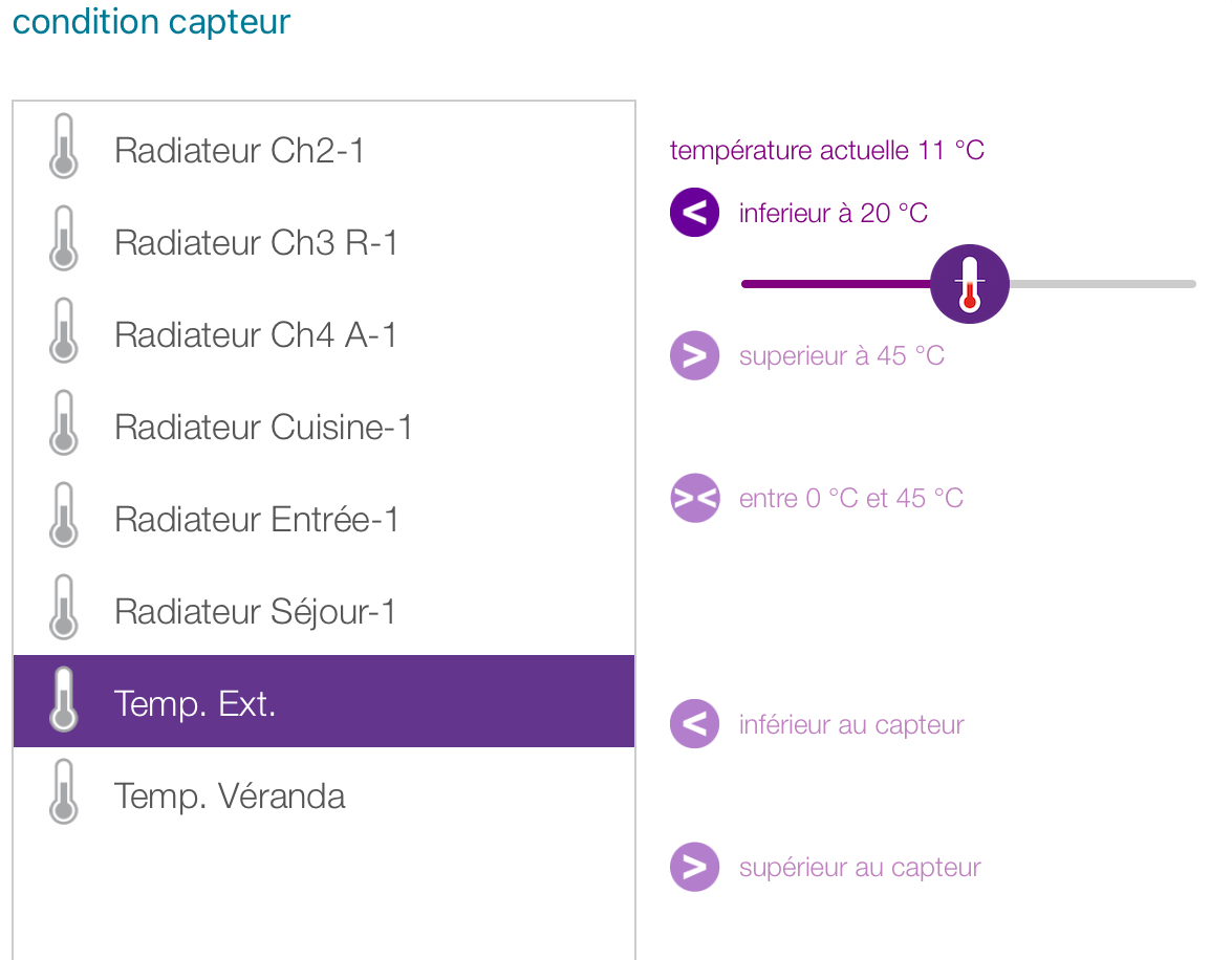

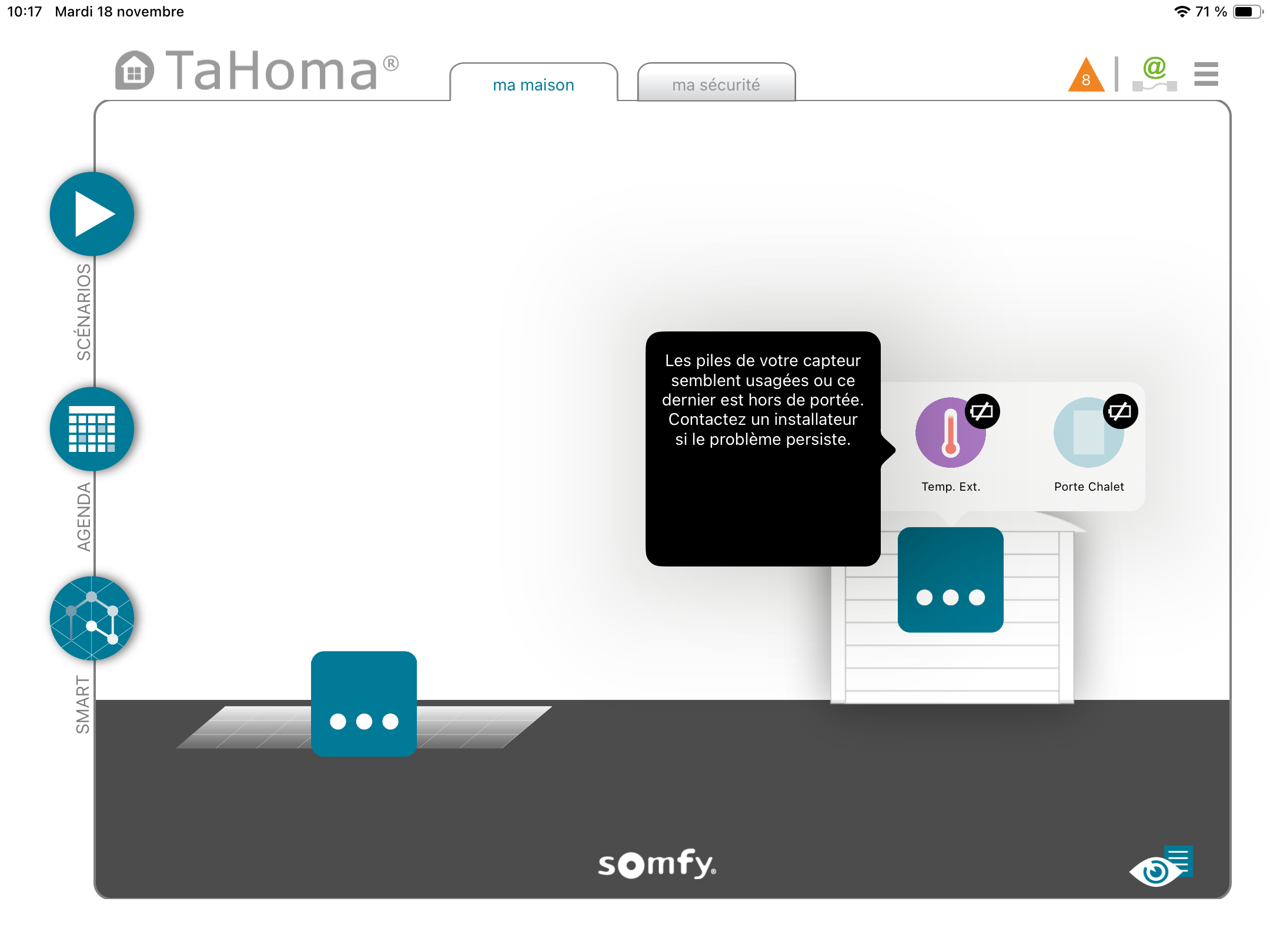

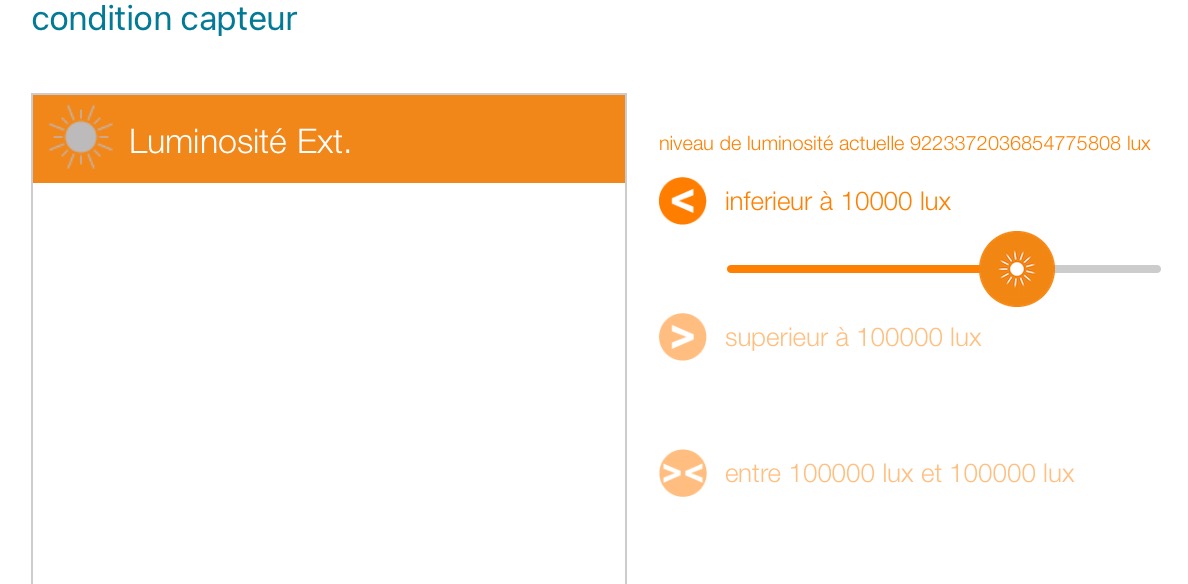

          &lt;div class=&quot;body-bd&quot;&gt;&lt;p&gt;Bonjour,&lt;br /&gt;Suite indication que tous mes capteurs extérieurs ont des  « piles usagées ou hors de portée », j’ai remplacé la batterie du link (modèle rond acheté en 2018 donc hors garantie), et lancé la procédure de re-connexion ( débranché du secteur pendant 10 s) le link s’est bien reconnecté, mon appli Somfy Protect le reconnaît, mais je reçois toujours ces messages.&lt;/p&gt;&lt;p&gt;J’ai fait l’essais de supprimer le capteur de luminosité ext. et ensuite de le recréer, il a bien été reconnu mais j’ai toujours les mêmes messages.&lt;/p&gt;&lt;p&gt;Il y a t-il une autre procédure à mettre en place ?&lt;br /&gt;D’avance merci pour vos retours.&lt;br /&gt;Denis T.&lt;/p&gt;&lt;/div&gt;
          &lt;div class=&quot;body-bd&quot;&gt;&lt;p&gt;Bonjour Denis&lt;br /&gt;Je pense qu&amp;#39;il y a confusion de matériel.&lt;br /&gt;Le Link est le coeur du système d&amp;#39;alarme et il n&amp;#39;y a pas de capteur de température ni de luminosité.&lt;/p&gt;&lt;p&gt;Pour les capteur d&amp;#39;ouverture c&amp;#39;est uniquement des intellitags.&lt;/p&gt;&lt;p&gt;Comme vous affichez un écran Tahoma V2 sur le Web, il n&amp;#39;y a aucun rapport entre votre Link et la Tahoma.&lt;/p&gt;&lt;/div&gt;
