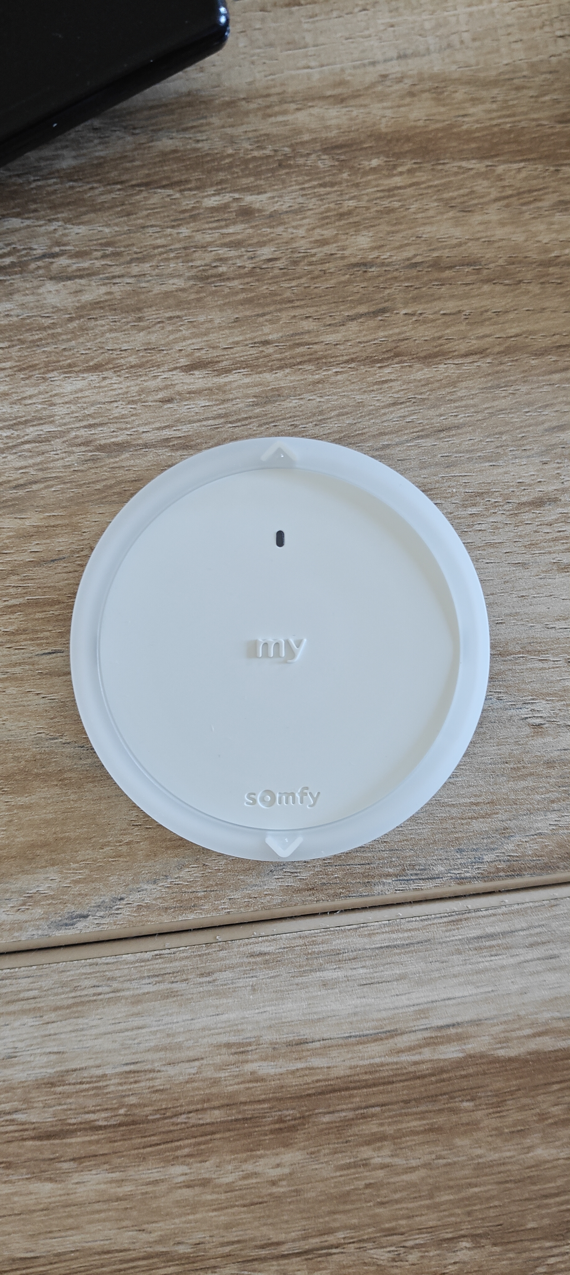

          &lt;div class=&quot;body-bd&quot;&gt;&lt;p&gt;Bonjour,&lt;br /&gt;Je ne peux pas associer les télécommande de mes volets solaire à la box tahoma switch, celle ci  ne les reconnaît pas .&lt;/p&gt;&lt;p&gt;Merci,&lt;/p&gt;&lt;/div&gt;

          &lt;div class=&quot;body-bd&quot;&gt;&lt;p&gt;Bonjour,j&amp;#39;ai fait tout ça et cela ne fonctionne toujours pas.&lt;br /&gt;Que dois je faire ? La box n&amp;#39;a que le voyant sous Somfy qui est allumé,est ce normal ? &lt;br /&gt;Merci pour vos réponses.&lt;/p&gt;&lt;/div&gt;

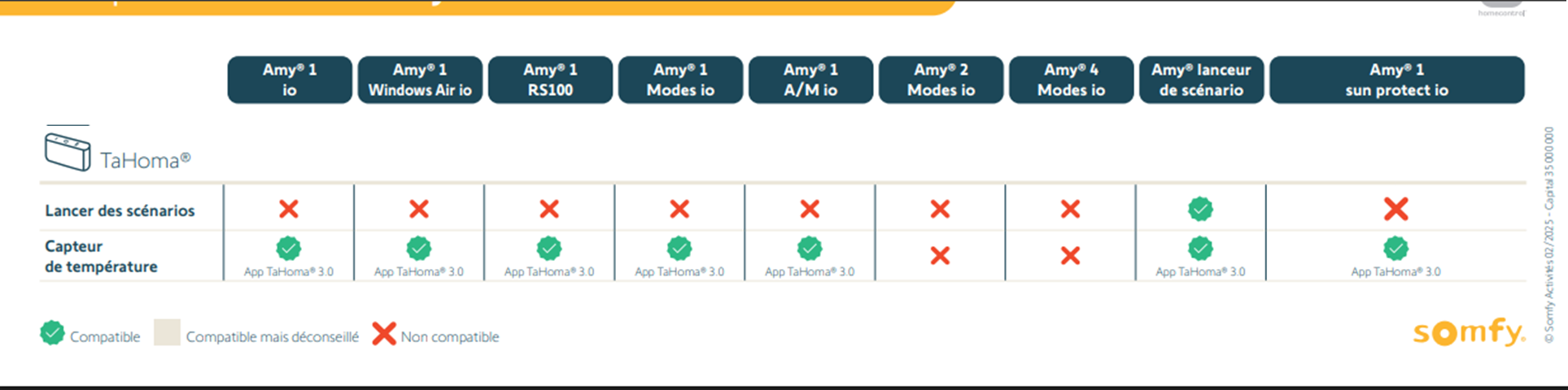

          &lt;div class=&quot;body-bd&quot;&gt;&lt;p&gt;Bonjour Sylvie&lt;br /&gt;En fonction du type de télécommande l&amp;#39;intégration dans Tahoma ne donne que certaine possibilité.&lt;/p&gt;&lt;p&gt;Dans tous les cas vous obtenez un capteur de température et si vous avez le modèle lanceur de scénario elle apporte deux fonctions.&lt;/p&gt;&lt;p&gt;L&amp;#39;intégration se fait &lt;br /&gt;Ajouter un équipement&lt;br /&gt;Télécommandes&lt;br /&gt;Somfy&lt;br /&gt;Amy&lt;br /&gt;Suivre les instructions&lt;/p&gt;&lt;p&gt;Après vous avez un nouveau capteur de température et dans un cas un lanceur de scénario si vous avez la bonne version.&lt;/p&gt;&lt;/div&gt;
