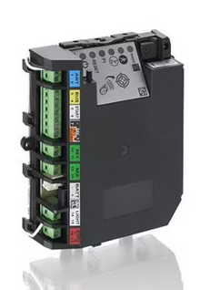

          &lt;div class=&quot;body-bd&quot;&gt;&lt;p&gt;Problème résolu, j&amp;#39;ai réinitialisé le boîtier de commande et reprogrammé les télécommandes et tout est rentré dans l&amp;#39;ordre.&lt;/p&gt;&lt;/div&gt;

          &lt;div class=&quot;body-bd&quot;&gt;&lt;p&gt;Bonjour,&lt;br /&gt;j&amp;#39;ai un portail équipé du Somfy 4100 et depuis quelques jours, le voyant d&amp;#39;ouverture / fermeture  continue à clignoter plusieurs minutes après ouverture ou fermeture du portail. J&amp;#39;ai essayé de couper l&amp;#39;alimentation plusieurs minutes mais ça ne change rien. A part ça le portail fonctionne normalement.&lt;/p&gt;&lt;p&gt;Merci,&lt;/p&gt;&lt;/div&gt;

          &lt;div class=&quot;body-bd&quot;&gt;&lt;p&gt;C&amp;#39;est le SGA4100, il date d&amp;#39;une quinzaine d&amp;#39;années je pense. A toujours bien fonctionné. C&amp;#39;est gros voyant orange qui clignote pour avertir que le portail s&amp;#39;ouvre ou se ferme. Je ne peux pas faire de photo car il fait nuit mais c&amp;#39;est exactement le modèle ci-joint. Vendredi dernier il a du y avoir une surtension sur le circuit car le disjoncteur de l&amp;#39;alimentation du portail a déclenché. Je l&amp;#39;ai réenclenché et depuis le portail remarche normalement, il y a juste cette anomalie quand le portail est actionné; ça dure 3 ou 4 minutes et le feu orange finit par s&amp;#39;éteindre.&lt;/p&gt;&lt;/div&gt;

          &lt;div class=&quot;body-bd&quot;&gt;&lt;p&gt;Bonjour,&lt;/p&gt;&lt;p&gt;Précisez la référence exacte de la motorisation, xxx 4100 ?&lt;/p&gt;&lt;p&gt;Qu&amp;#39;est-ce-qu&amp;#39;est le voyant ouverture / fermeture ?&lt;/p&gt;&lt;p&gt;Montrez une photo du boîtier électronique .&lt;/p&gt;&lt;/div&gt;
