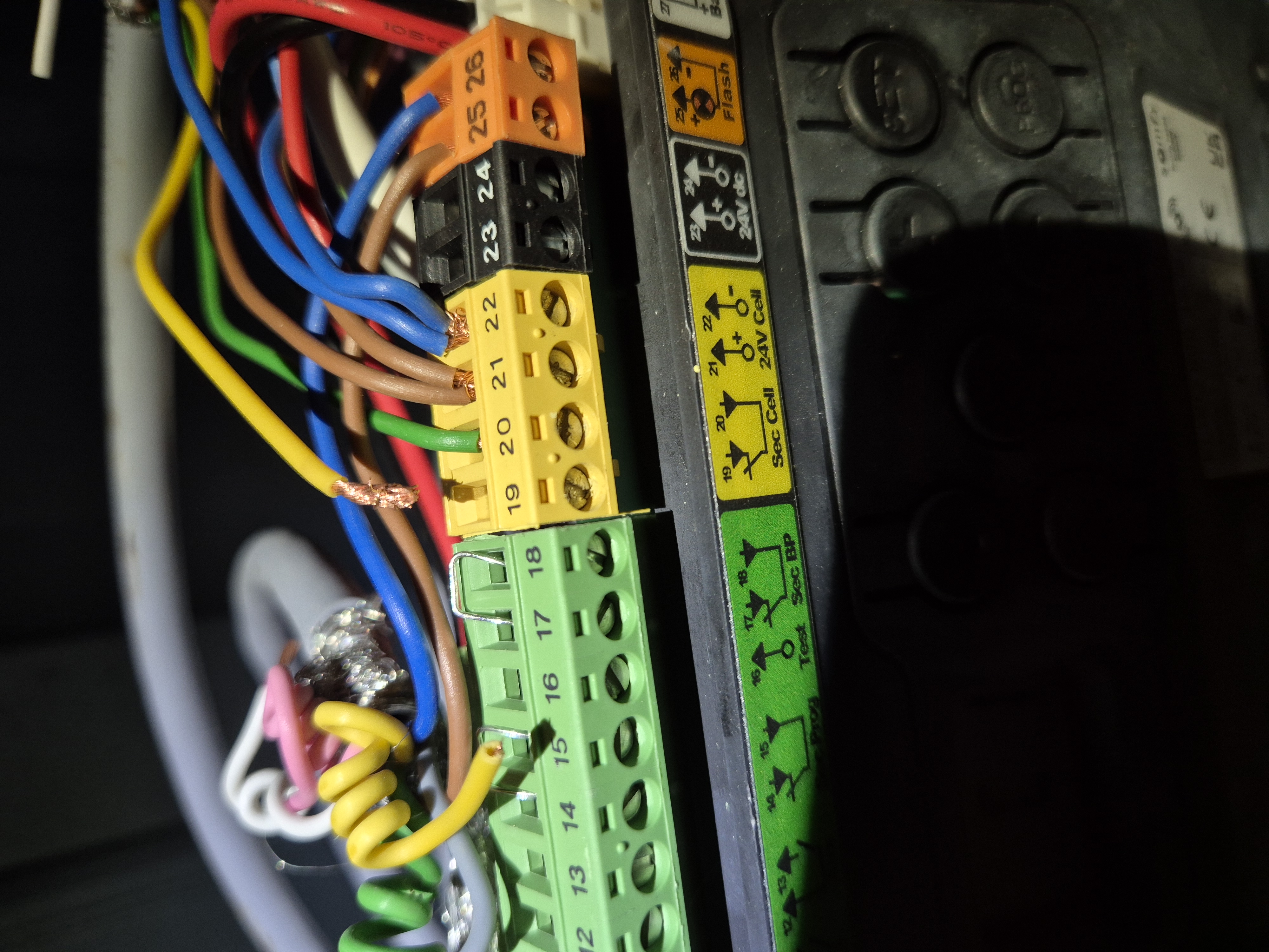

          &lt;div class=&quot;body-bd&quot;&gt;&lt;p&gt;Bonjour, J&amp;#39;ai un portail Somfy Elixo 3S M IO court installé en début d&amp;#39;année&lt;br /&gt;Le portail s&amp;#39;est trouvé bloqué avec le code C15 (&amp;quot;Entrée commande filaire ouverture piétons permanente&amp;quot;). Aucun bouton d&amp;#39;ouverture ou fermeture ne fonctionnait. J&amp;#39;ai réussi à le débloquer avec la poignée de déverrouillage manuel. Mais maintenant le portail s&amp;#39;ouvre de manière très lente. J&amp;#39;ai essayé de modifier la vitesse d&amp;#39;ouverture fermeture (Codes P19 et P20) en les configurant sur la vitesse maxi (valeur 10) et cela n&amp;#39;a pas d&amp;#39;effet, la vitesse reste très lente.&lt;br /&gt;Pouvez-vous m&amp;#39;aider à résoudre ce problème ?&lt;/p&gt;&lt;/div&gt;

          &lt;div class=&quot;body-bd&quot;&gt;&lt;p&gt;Ce fil est celui des cellules, d&amp;#39;où le code C6.&lt;/p&gt;&lt;p&gt;Votre installateur a sûrement verrouillé le clavier, ils le font tous pour éviter justement que leurs clients tripotent à tout et dérèglent tout. Ce qui les obligent à revenir......&lt;/p&gt;&lt;p&gt;Bonne journée&lt;/p&gt;&lt;/div&gt;

          &lt;div class=&quot;body-bd&quot;&gt;&lt;p&gt;Suite de la panne: j&amp;#39;ai découvert qu&amp;#39;un des fils (borne 19) n&amp;#39;était pas connecté. Après l&amp;#39;avoir rebranché j&amp;#39;ai fait un reset du moteur (set pendant 7 secondes) et lancé un auto-apprentissage (set 3 secondes puis ok sur H1): le portail bouge de quelques centimètres puis s&amp;#39;arrête et l&amp;#39;affichage revient sur H0.&lt;br /&gt;Avez-vous une idée ?&lt;/p&gt;&lt;/div&gt;
