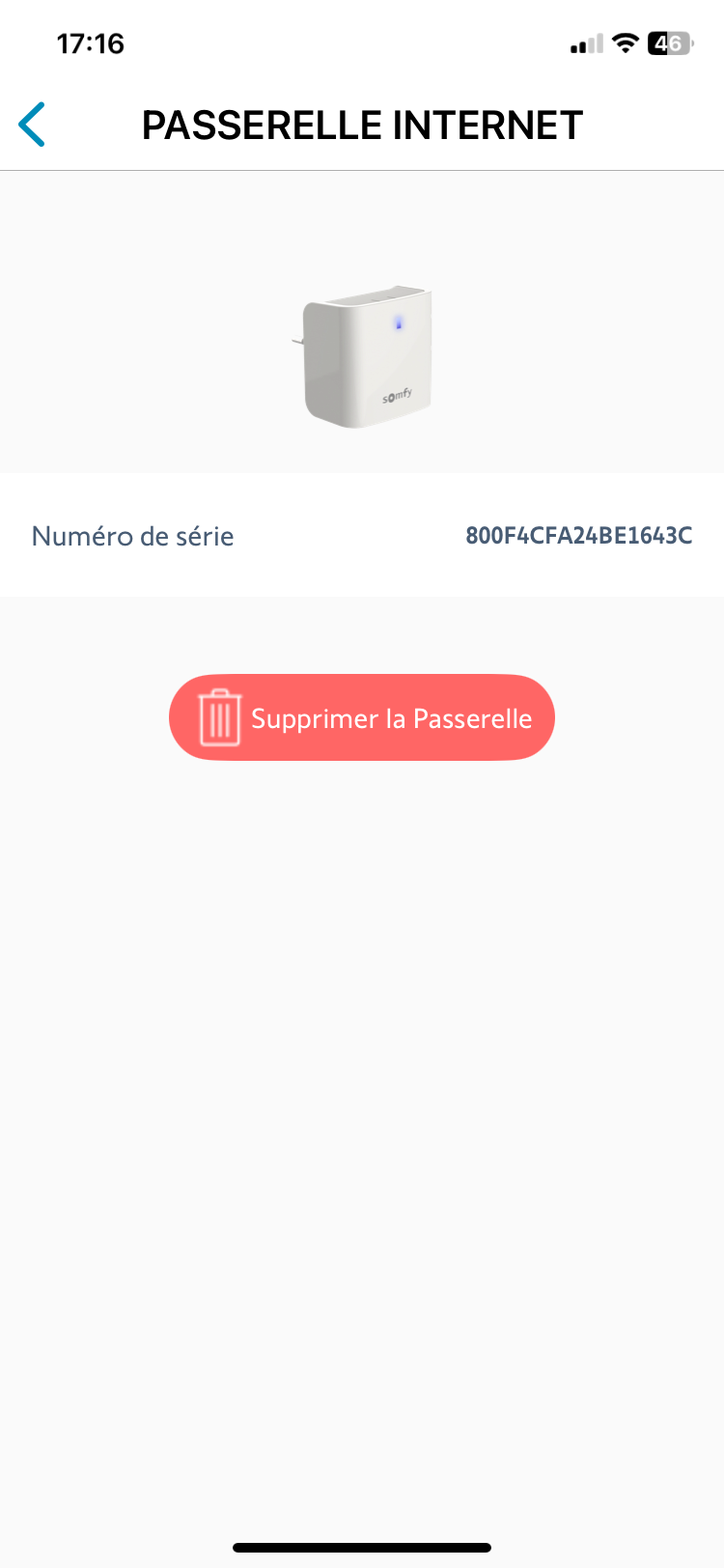

          &lt;div class=&quot;body-bd&quot;&gt;&lt;p&gt;Bonjour &lt;br /&gt;Regardez votre capture d&amp;#39;écran, plus haut il y a marqué supprimer la passerelle, je pense que c&amp;#39;est une bonne indication.&lt;br /&gt;Cordialement&lt;/p&gt;&lt;/div&gt;

          &lt;div class=&quot;body-bd&quot;&gt;&lt;p&gt;Bonjour,&lt;/p&gt;&lt;p&gt;J&amp;#39;ai installé une serrure connecté Doorkeeper qui fonctionnait très bien avec l&amp;#39;application Somfy keys. J&amp;#39;ai installé Somfy protect et je n&amp;#39;arrive pas à configurer mon équipement, j&amp;#39;ai un message d&amp;#39;erreur au moment de la connexion à la gateway : &amp;quot;impossible de joindre le réseau Gateway...&amp;quot;. Est-ce que vous auriez des conseils pour que je puisse résoudre ce pb et finaliser l&amp;#39;installation ?&lt;/p&gt;&lt;p&gt;Merci,&lt;/p&gt;&lt;/div&gt;
          &lt;div class=&quot;body-bd&quot;&gt;&lt;p&gt;Bonjour Catherine,&lt;/p&gt;&lt;p&gt;Il faudrait supprimer la passerelle de Somfy keys, cela devrait faire clignoter la passerelle et vous pourrez la connecter sur Somfy Protect.&lt;/p&gt;&lt;p&gt;Bonne journée.&lt;/p&gt;&lt;/div&gt;
