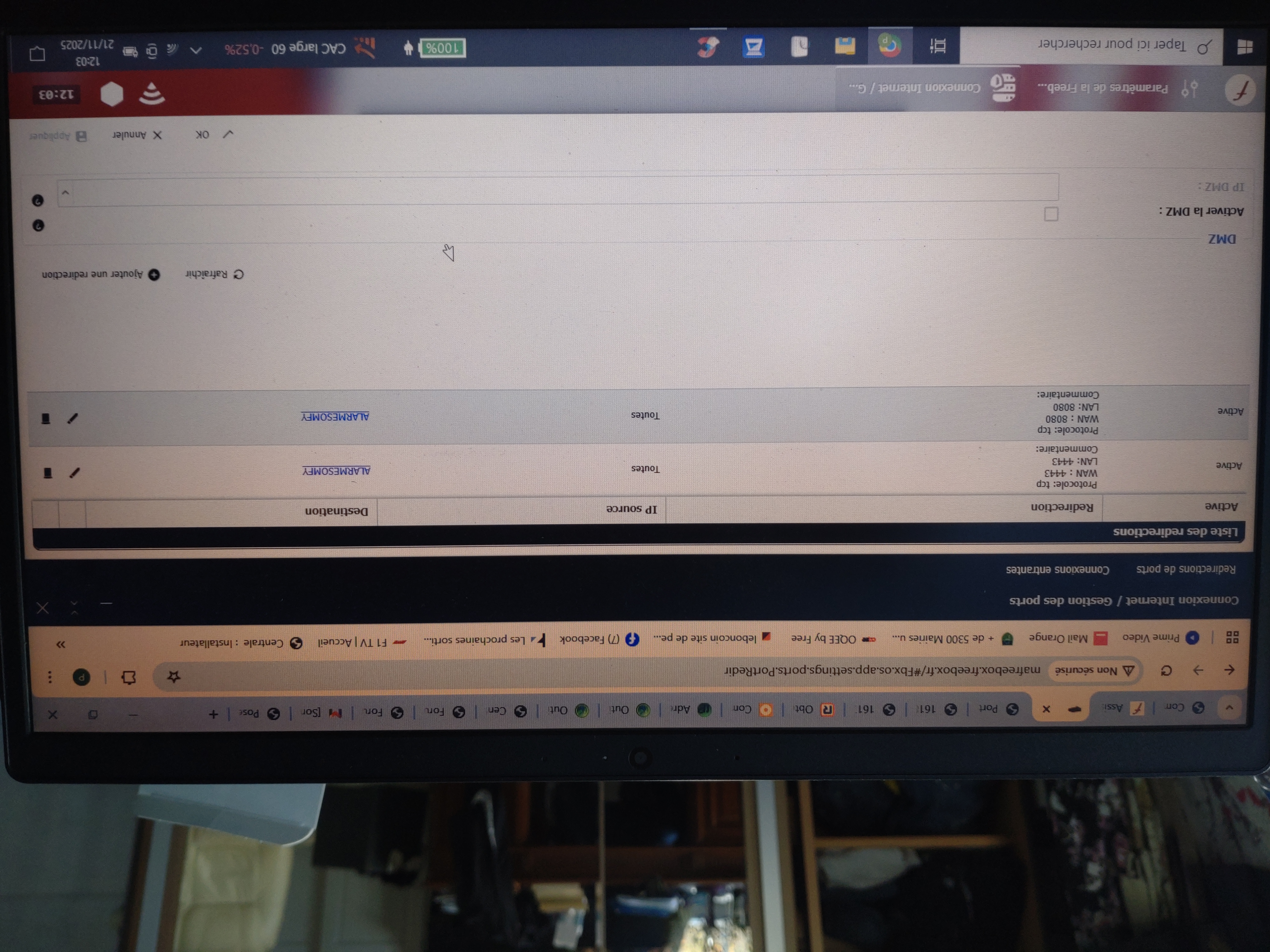

          &lt;div class=&quot;body-bd&quot;&gt;&lt;p&gt;Bonjour Nicolas,&lt;br /&gt;Depuis j&amp;#39;ai enfin réussi à me connecter à distance.&lt;br /&gt;J&amp;#39;ai réinitialisé la centrale&lt;br /&gt;J&amp;#39;ai bien une adresse ivp4 fixe full stack&lt;br /&gt;Puis sur le Freebox j&amp;#39;ai ouvert les ports 80 et 443.&lt;br /&gt;Et ça a fonctionné, les 2 ports sont bien ouverts...&lt;br /&gt;Jusqu&amp;#39;à présent seul le port 80 était vérifié ouvert &lt;br /&gt;Le port 443 était vérifié fermé, pourquoi????&lt;br /&gt;Maintenant c&amp;#39;est ok&lt;br /&gt;Merci!&lt;br /&gt;Cdt&lt;br /&gt;Pascal&lt;/p&gt;&lt;/div&gt;

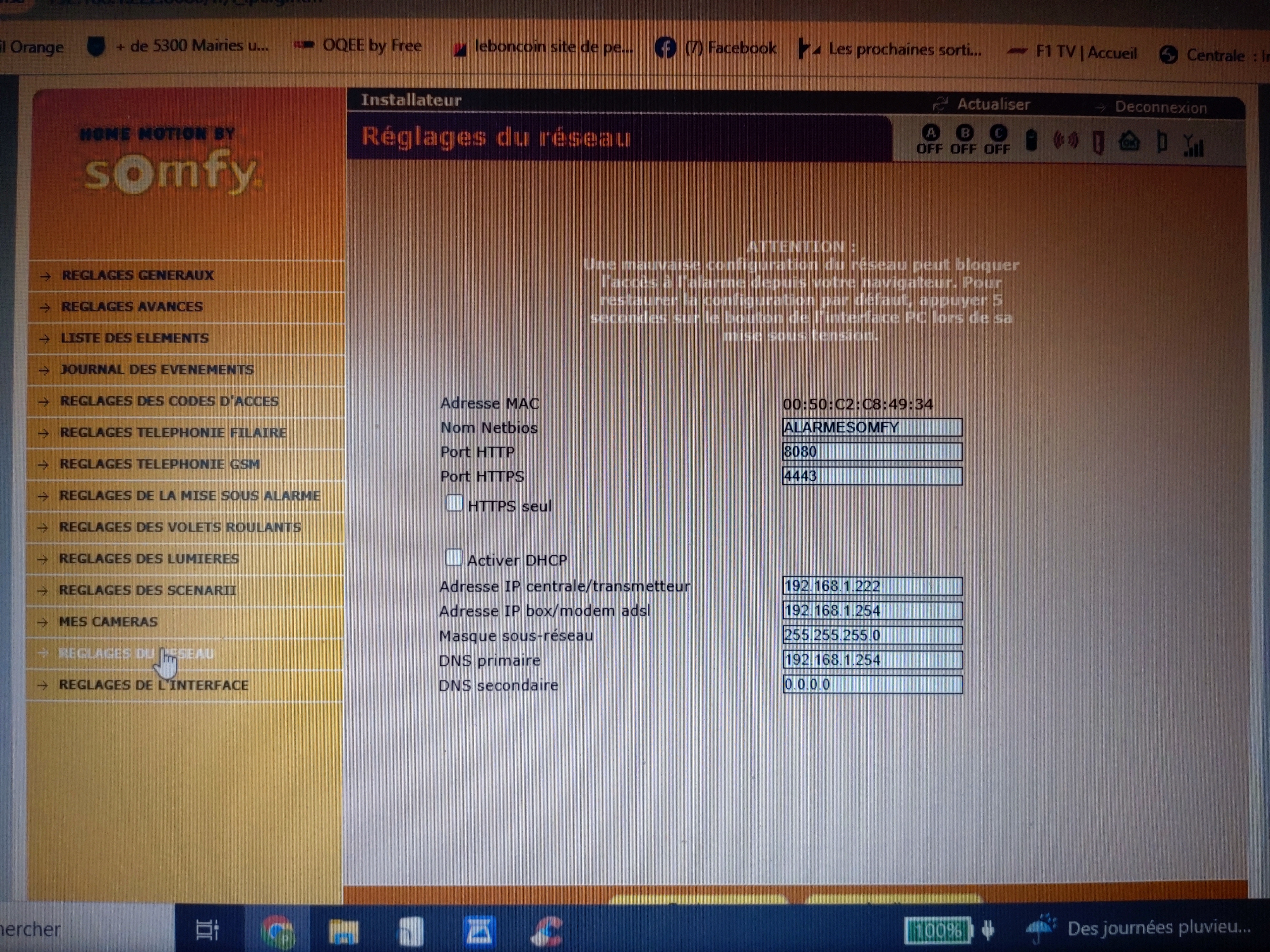

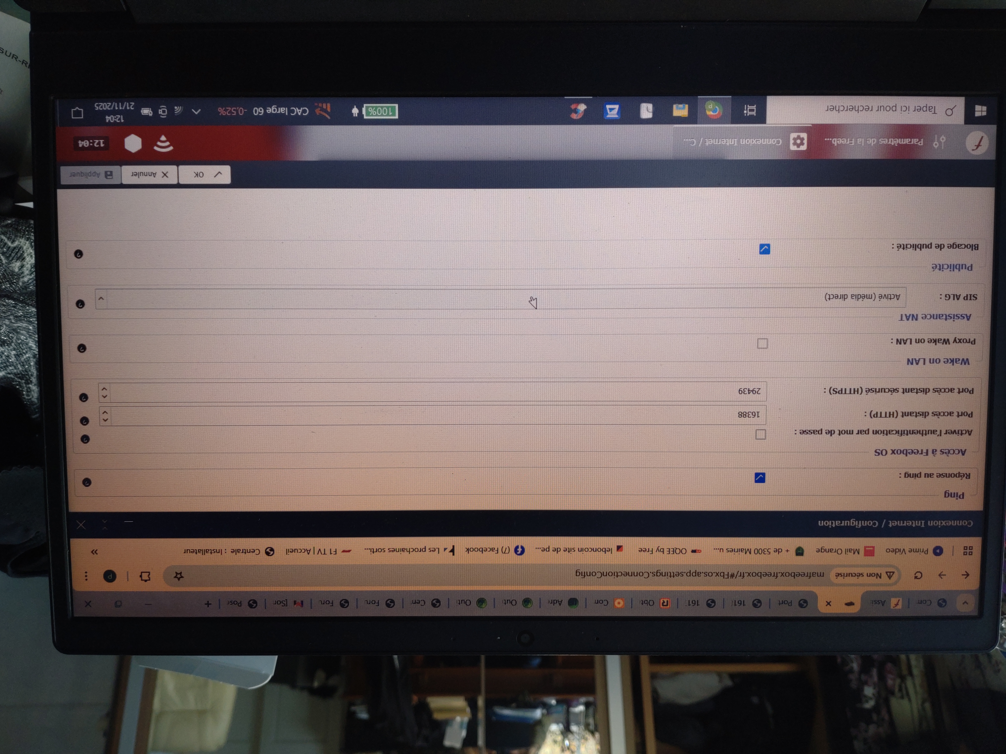

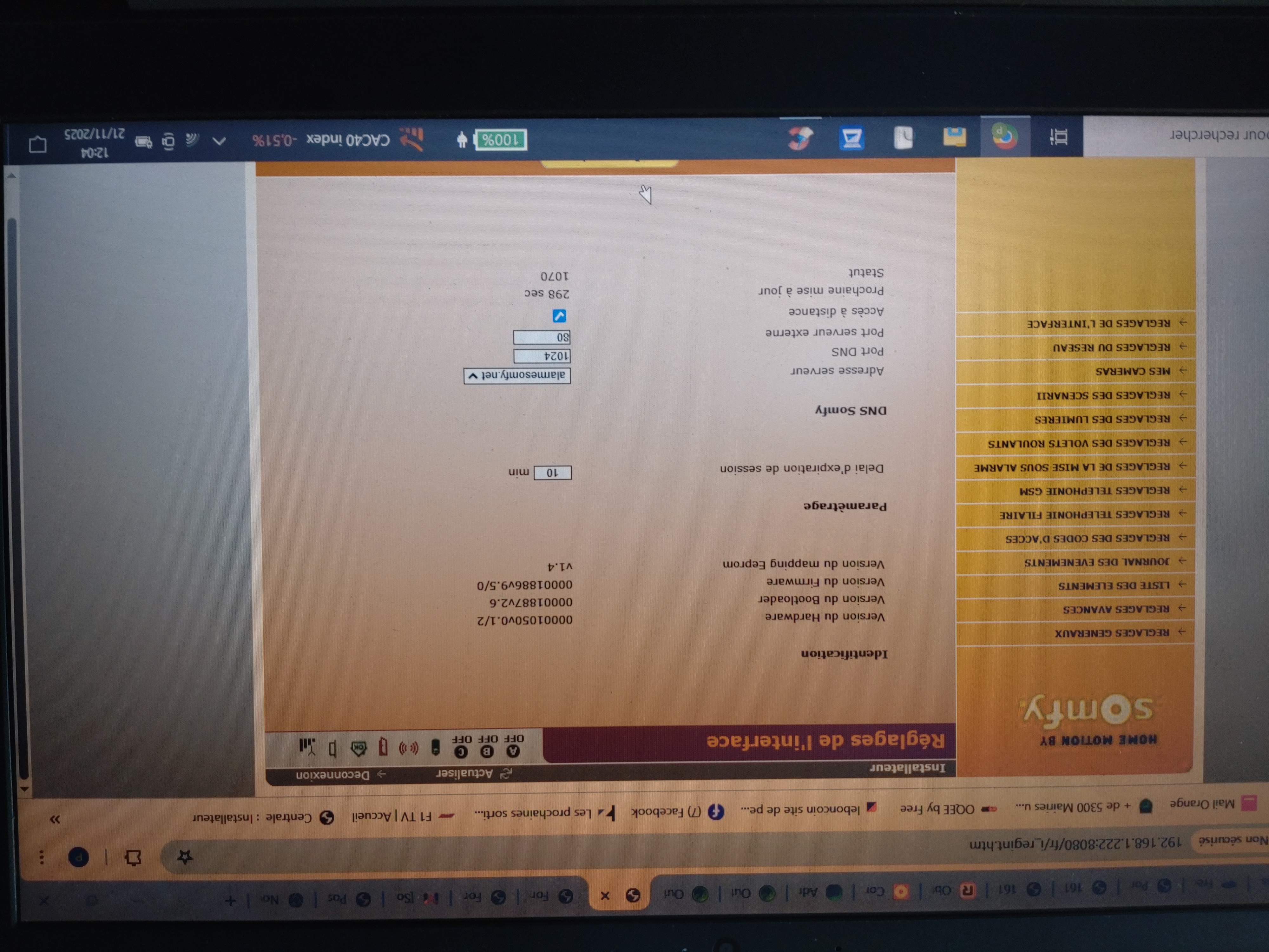

          &lt;div class=&quot;body-bd&quot;&gt;&lt;p&gt;Bonjour,&lt;br /&gt;je ne peux plus me connecter à mon alarme à distance, connexion ok en wifi, ports 8080 et 4443 ouverts sur freebox (test avec IPV4 fixe exteme full stack).&lt;br /&gt;ci joint les copie d&amp;#39;ecran&lt;br /&gt;Voyez vous les ports ci dessus ouverts?&lt;/p&gt;&lt;p&gt;Merci,&lt;/p&gt;&lt;/div&gt;

          &lt;div class=&quot;body-bd&quot;&gt;&lt;p&gt;Bonjour Jacky, merci pour votre réponse&lt;br /&gt; sachant que les ports 8080 et 4443 sont verifiés ouverts sur freebox &lt;br /&gt;merci de m&amp;#39;indiquer ce que je dois modifier sur les ecrans de Somfy ci dessus: &amp;quot;réglage réseau&amp;quot; et &amp;quot;réglage de l&amp;#39;interface&amp;quot;.&lt;br /&gt;Merci d&amp;#39;avnce!&lt;br /&gt;Pascal&lt;/p&gt;&lt;/div&gt;

          &lt;div class=&quot;body-bd&quot;&gt;&lt;p&gt;Bonsoir Pascal&lt;br /&gt;Vous êtes chez Free et vous n&amp;#39;avez pas demandé d&amp;#39;IP V4 Full Stack ce qui vous oblige a utiliser des ports différents de 443 et 80.&lt;/p&gt;&lt;p&gt;Il faut aussi modifier sur le serveur DNS de Somfy. en vous connectant sur &lt;a href=&quot;https://alarmsomfy.eu&quot; rel=&quot;nofollow&quot;&gt;https://alarmsomfy.eu&lt;/a&gt; ou &lt;a href=&quot;https://alarmesomfy.net&quot; rel=&quot;nofollow&quot;&gt;https://alarmesomfy.net&lt;/a&gt; en mode utilisateur.&lt;/p&gt;&lt;/div&gt;
