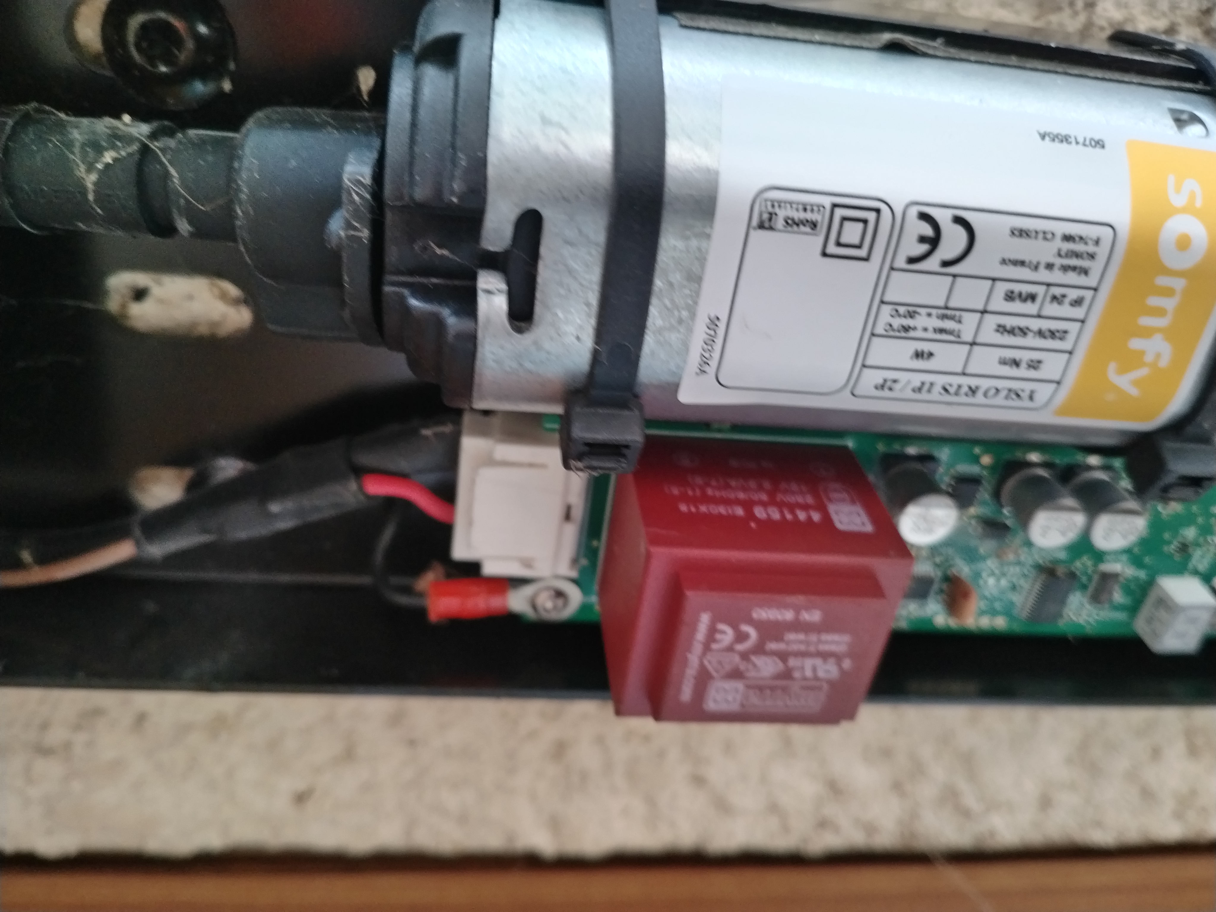

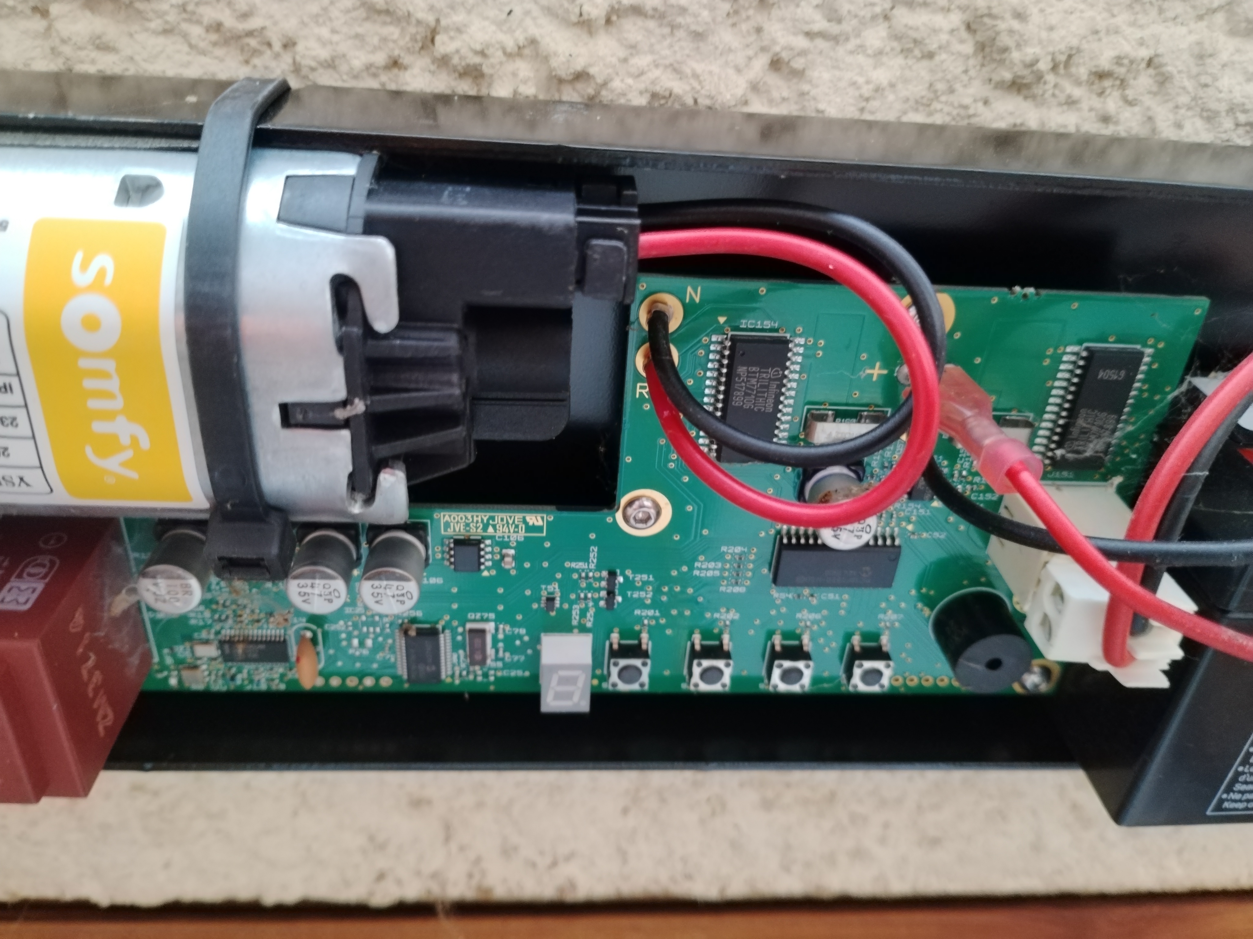

          &lt;div class=&quot;body-bd&quot;&gt;&lt;p&gt;Bonjour,&lt;br /&gt;Concernant l&amp;#39;ensemble de mes volets battants, l&amp;#39;un d&amp;#39;eux émet un bip à l&amp;#39;ouverture comme à la fermeture. J&amp;#39;ai l&amp;#39;impression qu&amp;#39;il fonctionne sur la batterie plutôt que sur le secteur. Les autres volets fonctionnent parfaitement. Maintenant que la batterie est probablement vide, je ne peux plus le faire fonctionner.&lt;br /&gt;Cordialement&lt;/p&gt;&lt;p&gt;Merci,&lt;/p&gt;&lt;/div&gt;
  <title>Réponse de Daniel</title>
  <dc:creator>Daniel</dc:creator>
          &lt;div class=&quot;body-bd&quot;&gt;&lt;p&gt;Re.&lt;br /&gt;Je vois ça lundi et je vous tiens au courant. Pour les disjoncteurs j&amp;#39;avais déjà vérifié.&lt;br /&gt;Bon weekend .&lt;/p&gt;&lt;/div&gt;
          &lt;div class=&quot;body-bd&quot;&gt;&lt;p&gt;L&amp;#39;afficheur n&amp;#39;indique pas de présence du 230v.&lt;br /&gt;Débrochez la cosse blanche à gauche et mesurez la tension avec un testeur.&lt;br /&gt;Soyez prudent au cas où il y a du 230v.&lt;br /&gt;Contrôlez les disjoncteurs des fois que l&amp;#39;uns d&amp;#39;eux ait sauté.&lt;/p&gt;&lt;/div&gt;
          &lt;div class=&quot;body-bd&quot;&gt;&lt;p&gt;Re &lt;br /&gt;Où dois je vérifier si le courant arrive bien. J&amp;#39;ai joins 2 photos.&lt;br /&gt;Merci&lt;/p&gt;&lt;/div&gt;
