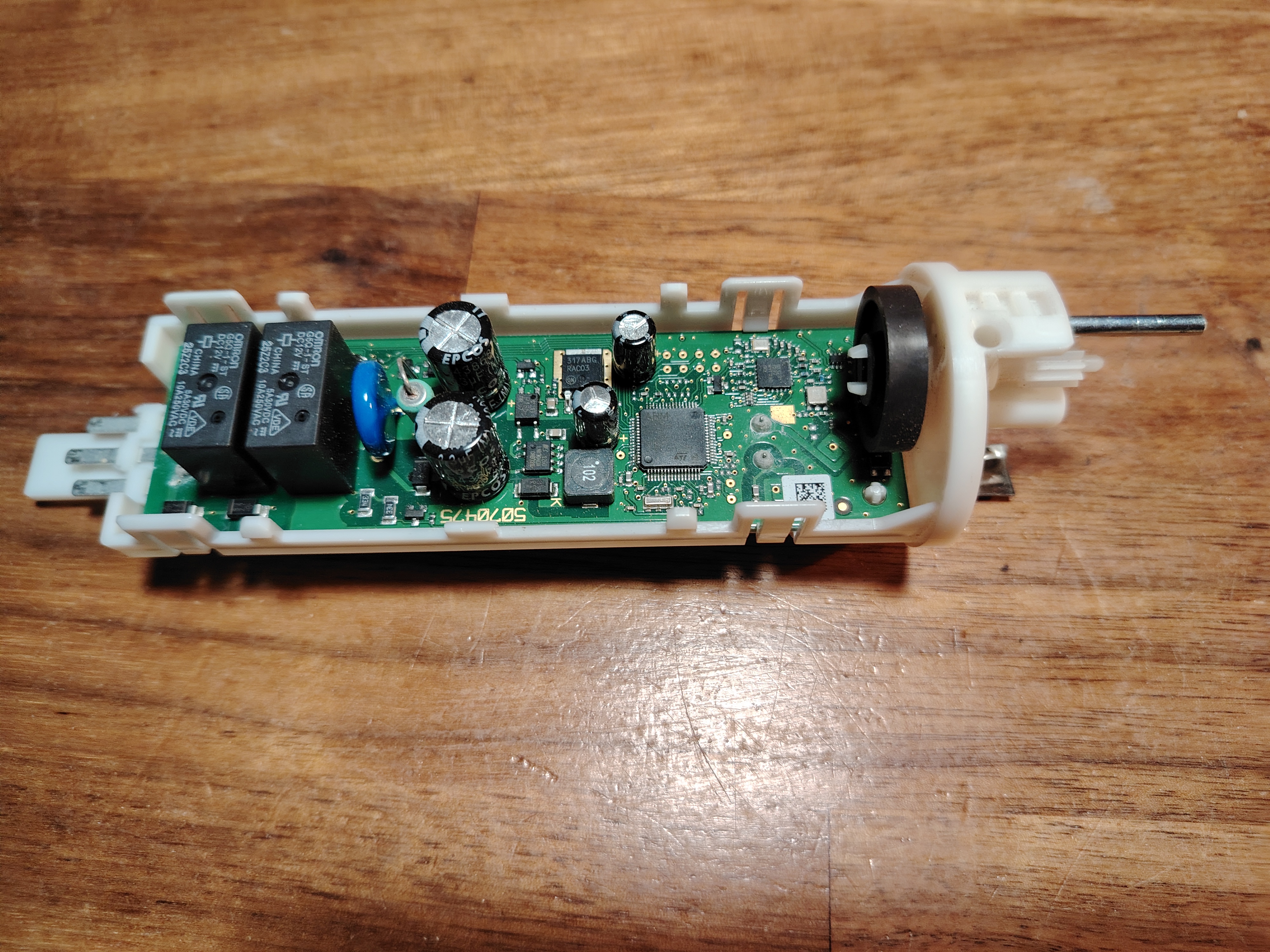

          &lt;div class=&quot;body-bd&quot;&gt;&lt;p&gt;Je suis très surpris de votre réponse ?&lt;br /&gt;En effet, vous dites que ce serait le 4ème qui tombe en panne pour la même raison ?&lt;/p&gt;&lt;p&gt;C&amp;#39;est juste impossible ! Les opérateurs de VR Somfy sont justement réputés d&amp;#39;une fiabilité à toutes épreuves et durent beaucoup plus que 20 ans.&lt;br /&gt;Le plus souvent c&amp;#39;est le condo, mais ca ce répare pour pas cher.&lt;/p&gt;&lt;p&gt;Feuilletez le forum sur ses 13 annèes d&amp;#39;historique pour vous convaincre de la sincérité de ma réponse.&lt;/p&gt;&lt;p&gt;En général une carte grille suite à des micro coupures répétées.&lt;br /&gt;Il faudrait tester votre ligne.&lt;/p&gt;&lt;p&gt;On a déjà jamais vu une carte griller, alors 4 chez vous ?????&lt;/p&gt;&lt;p&gt;Bonne soirée&lt;/p&gt;&lt;/div&gt;

          &lt;div class=&quot;body-bd&quot;&gt;&lt;p&gt;Bonjour, &lt;br /&gt;Je souhaite faire réparer la carte électronique de mon volet Somfy Oximo IO. Le volet ne fonctionne qu &amp;#39;en  appuyant en continu sur le bouton haut ou bas. Impossible de le réinitialiser. J&amp;#39;ai remplacé cette carte par une autre récupérée sur un ancien moteur et ça fonctionne à nouveau.&lt;br /&gt;Je suppose que la carte est HS.&lt;br /&gt;Quelqu’un connaitrait-il une entreprise qui sache réparer.&lt;br /&gt;Oupsssss pas de chance, ce matin un autre volet est tombé en panne (même symptômes)&lt;br /&gt;Je vous remercie par avance de votre attention. Francis.       &lt;/p&gt;&lt;p&gt;Merci,&lt;/p&gt;&lt;/div&gt;

          &lt;div class=&quot;body-bd&quot;&gt;&lt;p&gt;Bonjour,&lt;br /&gt;Merci pour votre réponse.&lt;br /&gt;Je déplore que Somfy ne fournisse pas ce type de cartes qui à mon avis ne sont pas très fiables (c&amp;#39;est le 4° qui tombe en panne), et la garantie ne s&amp;#39;exerce plus.&lt;br /&gt;Je vous remercie d&amp;#39;avoir pris ma demande en considération.&lt;br /&gt;Bonne soirée,&lt;br /&gt;Francis.&lt;/p&gt;&lt;/div&gt;

          &lt;div class=&quot;body-bd&quot;&gt;&lt;p&gt;Economiquement ce ne sera pas rentable.&lt;br /&gt;Mais tentez votre chance ici &lt;a href=&quot;https://forum.somfy.fr/users/6899912&quot; rel=&quot;nofollow&quot;&gt;https://forum.somfy.fr/users/6899912&lt;/a&gt;&lt;/p&gt;&lt;p&gt;Bonne soirée&lt;/p&gt;&lt;/div&gt;
