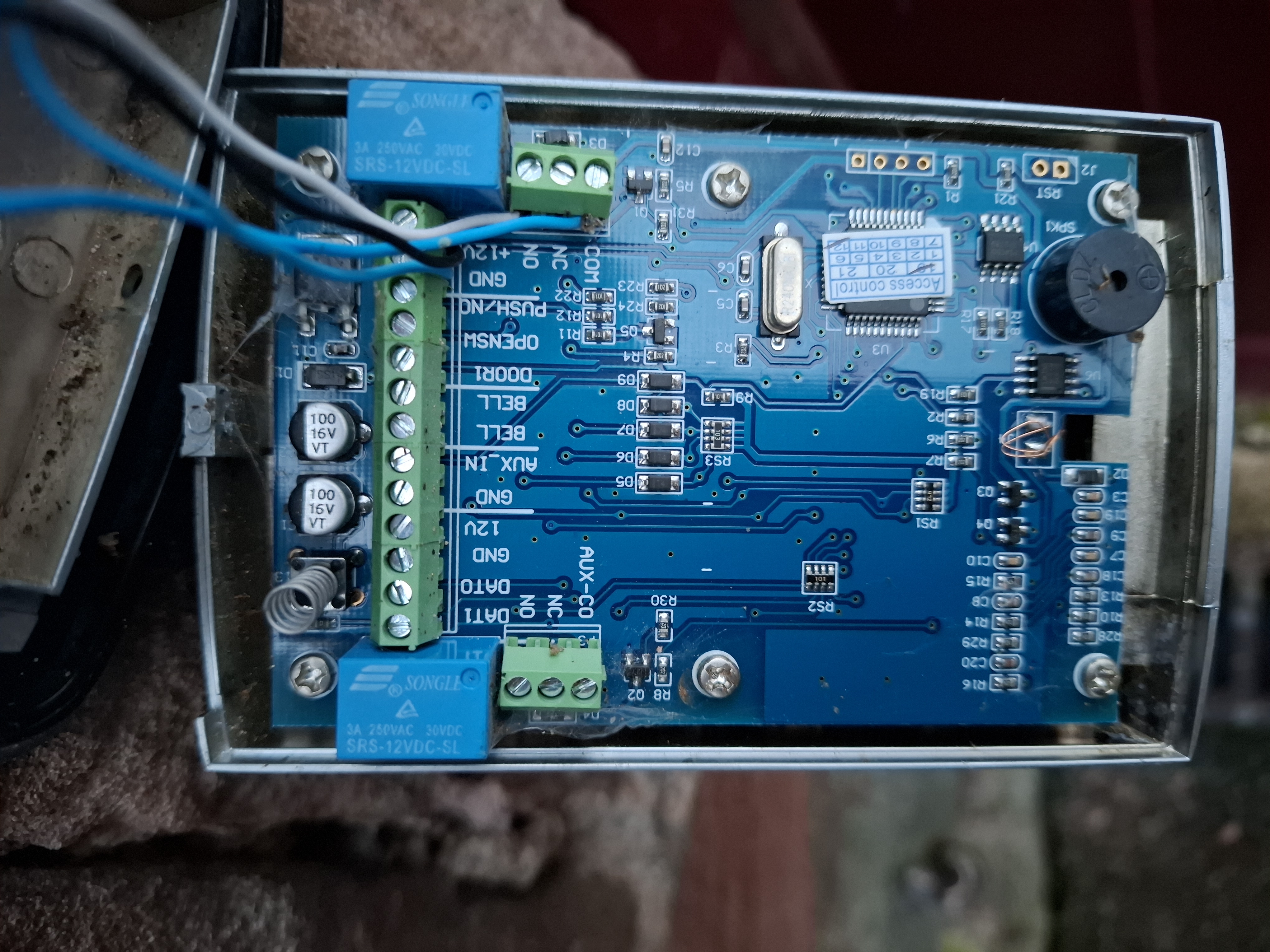

          &lt;div class=&quot;body-bd&quot;&gt;&lt;p&gt;Voici une photo de l’intérieur du digicode&lt;/p&gt;&lt;/div&gt;

          &lt;div class=&quot;body-bd&quot;&gt;&lt;p&gt;Bonjour, quelqu&amp;#39;un peut-il me faire le schéma de branchement du digicode sur un système Exavia XL ? Je voudrais réutiliser ce digicode qui fonctionnait parfaitement sur des battant Motostar. Je n&amp;#39;ai pas pris de photo de la précedente installation, sachant qu&amp;#39;il y avait plusieurs ponts à faire (pour ramener du jus au digicode) ainsi que l&amp;#39;intégration d&amp;#39;un convertisseur AC-DC.&lt;/p&gt;&lt;p&gt;Lien digicode:&lt;br /&gt; &lt;a href=&quot;https://fra-connect.mo.cloudinary.net/PRODUCT/DOCUMENT/327/1085222_NOTICE_1.pdf?ts=1714078898922&quot; rel=&quot;nofollow&quot;&gt;https://fra-connect.mo.cloudinary.net/PRODUCT/DOCUMENT/32...&lt;/a&gt;&lt;/p&gt;&lt;p&gt;Lien du convertisseur:&lt;br /&gt;&lt;a href=&quot;https://www.aliexpress.com/p/tesla-landing/index.html?scenario=c_ppc_item_bridge&amp;amp;productId=1005006456779118&amp;amp;_immersiveMode=true&amp;amp;withMainCard=true&amp;amp;src=google&amp;amp;aff_platform=true&amp;amp;isdl=y&amp;amp;src=google&amp;amp;albch=shopping&amp;amp;acnt=248-630-5778&amp;amp;isdl=y&amp;amp;slnk=&amp;amp;plac=&amp;amp;mtctp=&amp;amp;albbt=Google_7_shopping&amp;amp;aff_platform=google&amp;amp;aff_short_key=UneMJZVf&amp;amp;gclsrc=aw.ds&amp;amp;&amp;amp;albagn=888888&amp;amp;&amp;amp;ds_e_adid=&amp;amp;ds_e_matchtype=&amp;amp;ds_e_device=c&amp;amp;ds_e_network=x&amp;amp;ds_e_product_group_id=&amp;amp;ds_e_product_id=fr1005006456779118&amp;amp;ds_e_product_merchant_id=5314691310&amp;amp;ds_e_product_country=FR&amp;amp;ds_e_product_language=fr&amp;amp;ds_e_product_channel=online&amp;amp;ds_e_product_store_id=&amp;amp;ds_url_v=2&amp;amp;albcp=19579670800&amp;amp;albag=&amp;amp;isSmbAutoCall=false&amp;amp;needSmbHouyi=false&amp;amp;gad_source=1&amp;amp;gad_campaignid=19571495907&amp;amp;gclid=CjwKCAiA_orJBhBNEiwABkdmjE9J3qoLVrqYjZ_6JQ56DsTE5X1bGz4HRj6MUzISqvaKk2EH9vI2DRoC6h4QAvD_BwE&quot; rel=&quot;nofollow&quot;&gt;https://www.aliexpress.com/p/tesla-landing/index.html?sce...&lt;/a&gt;&lt;/p&gt;&lt;p&gt;Merci d&amp;#39;avance.&lt;/p&gt;&lt;/div&gt;
          &lt;div class=&quot;body-bd&quot;&gt;&lt;p&gt;Le contact sec Start du boitier va sur NO/C2 du clavier.&lt;br /&gt;A tester par shunt avant de raccorder !!!&lt;/p&gt;&lt;p&gt;Pour le truc chinois je n&amp;#39;en prends pas le risque car ce type d&amp;#39;appareil supprime de plein droit la garantie Somfy.&lt;/p&gt;&lt;p&gt;Bonne journée&lt;/p&gt;&lt;/div&gt;
