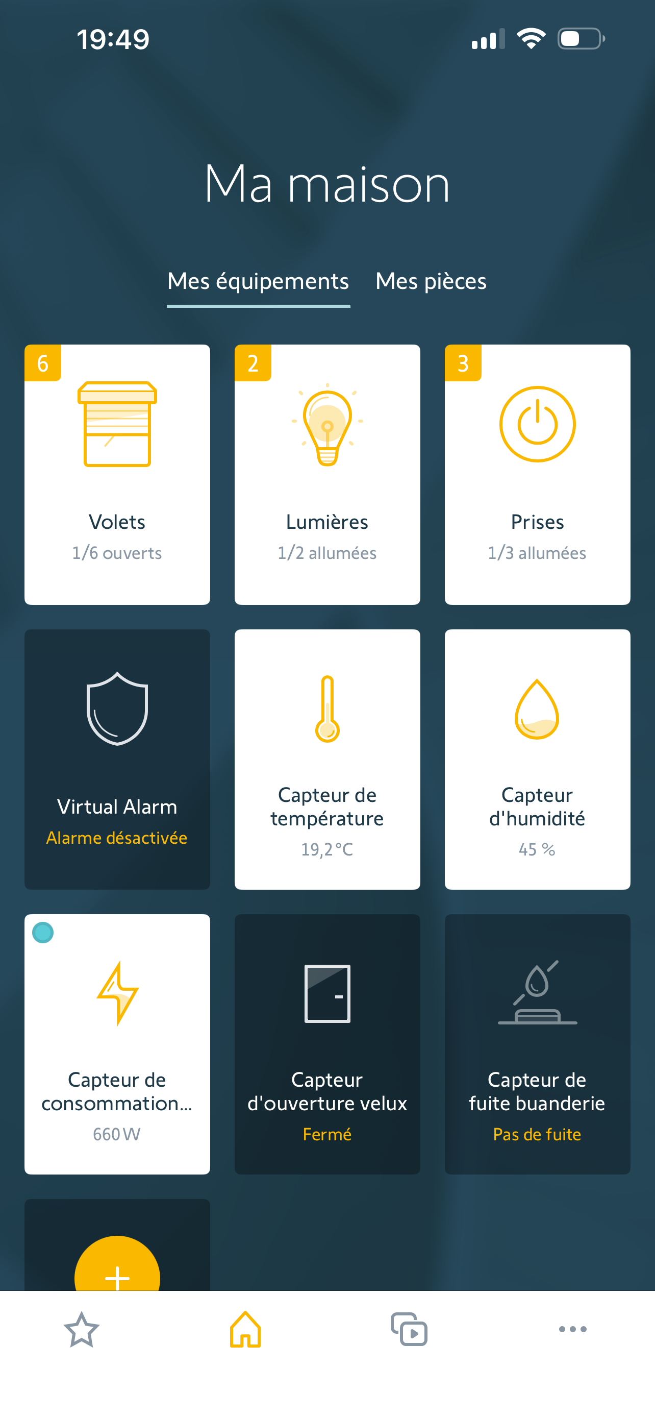

          &lt;div class=&quot;body-bd&quot;&gt;&lt;p&gt;Bonjour, &lt;/p&gt;&lt;p&gt;Voilà mon retour sur certains produits Zigbee achetés sur AliExpress. Un capteur intérieur de température/humidité, un détecteur de fuite d’eau et un détecteur d’ouverture de porte que j’ai placé sur mon velux. &lt;/p&gt;&lt;p&gt;Tout fonctionne à la perfection, les produits sont ultra réactifs sur l’application TaHoma et j’ai facilement pu les intégrer dans des scénarios. &lt;br /&gt;Bref je suis ravi, merci à Jean-Luc B pour ses conseils.&lt;/p&gt;&lt;/div&gt;
