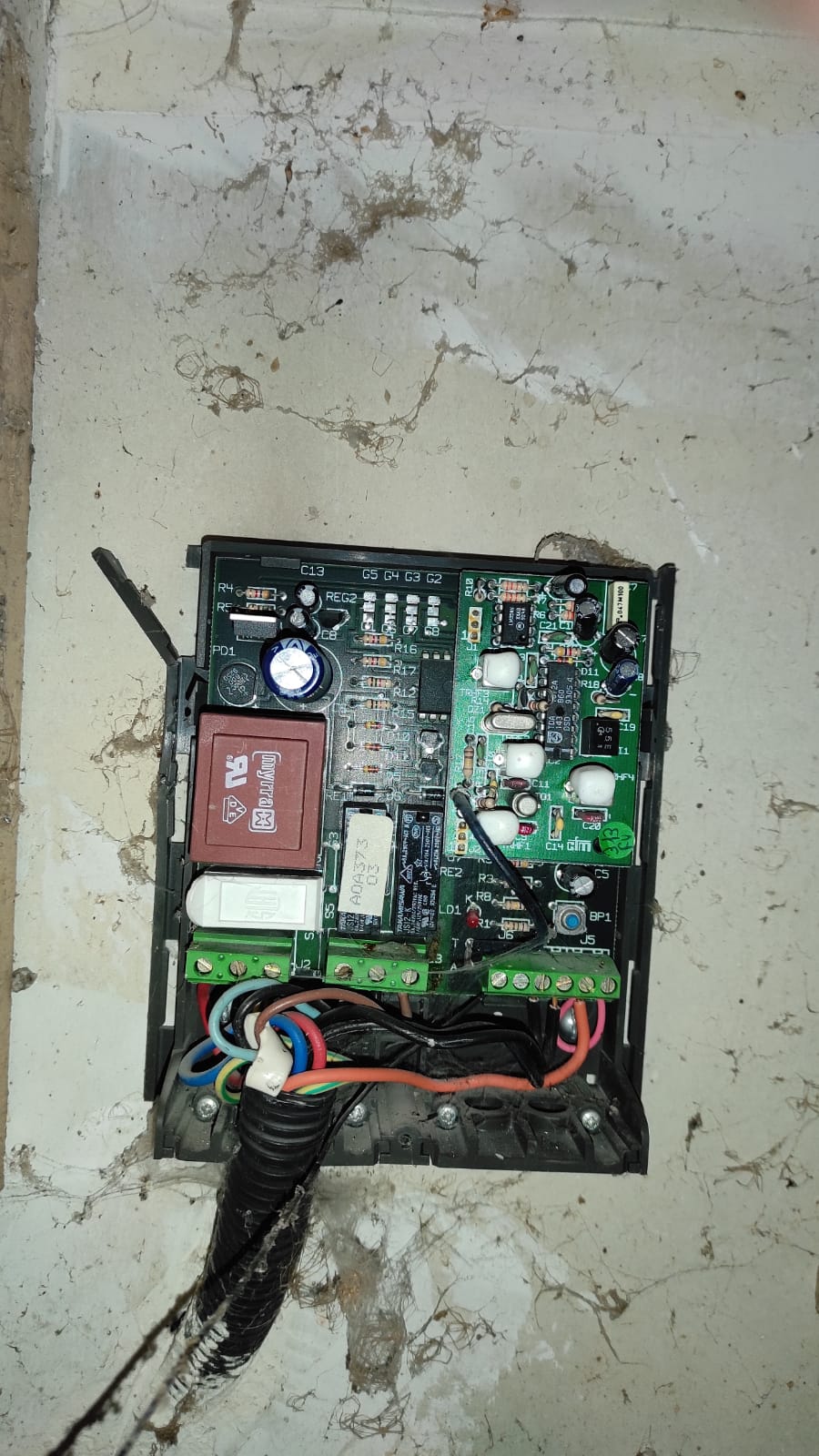

          &lt;div class=&quot;body-bd&quot;&gt;&lt;p&gt;Bonjour,&lt;br /&gt;Quelle télécommande  acheter et comment l&amp;#39;installer sur le modèle RC8027 s&amp;#39;il vous plait ?&lt;/p&gt;&lt;p&gt;Merci, Véronique&lt;/p&gt;&lt;/div&gt;

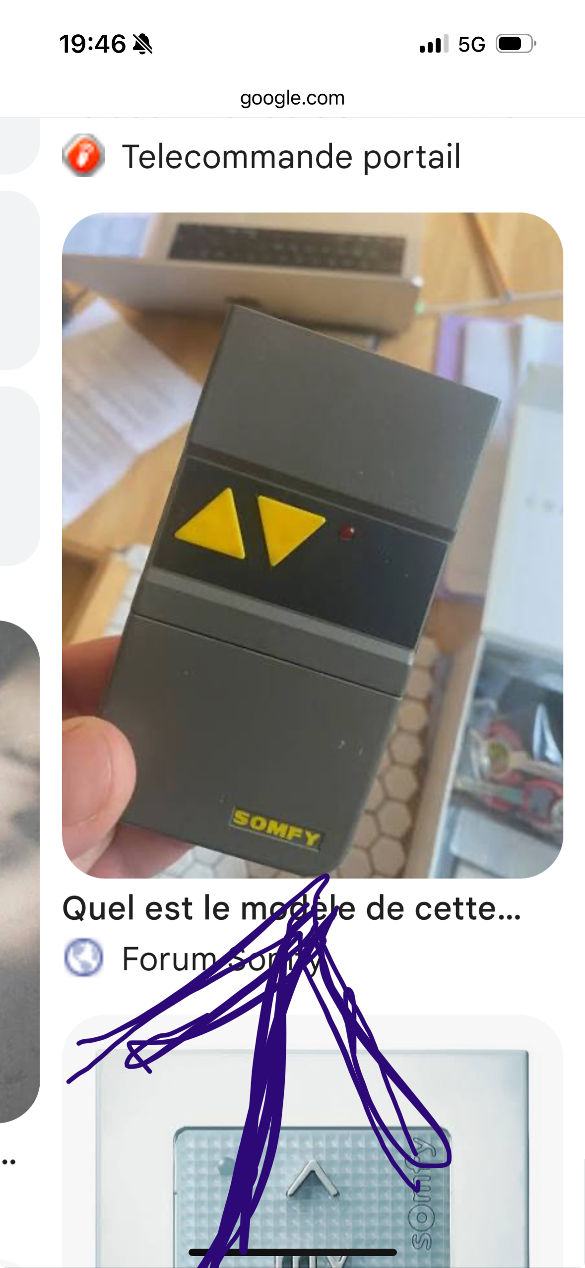

          &lt;div class=&quot;body-bd&quot;&gt;&lt;p&gt;Exact, raison pour laquelle je ne vous l&amp;#39;ai pas proposé.&lt;br /&gt;Il existe pas mal de TC anciennes mais il faut les dupliquer, donc avoir une vieille qui fonctionne.&lt;/p&gt;&lt;p&gt;Bonne journée&lt;/p&gt;&lt;/div&gt;

          &lt;div class=&quot;body-bd&quot;&gt;&lt;p&gt;Vous pourriez vous procurer cette télécommande copieuse :&lt;br /&gt;&lt;a href=&quot;https://telecommande-portail-universelle.com/telecommande-portail/801-telecommande-portail-remocon-rmc-680-26995.html&quot; rel=&quot;nofollow&quot;&gt;https://telecommande-portail-universelle.com/telecommande...&lt;/a&gt;&lt;/p&gt;&lt;/div&gt;

          &lt;div class=&quot;body-bd&quot;&gt;&lt;p&gt;Bonjour La voilà, merci beaucoup&lt;/p&gt;&lt;/div&gt;

          &lt;div class=&quot;body-bd&quot;&gt;&lt;p&gt;Bonjour,&lt;/p&gt;&lt;p&gt;Avez-vous une image, photo de la télécommande d&amp;#39;origine ?&lt;/p&gt;&lt;/div&gt;

          &lt;div class=&quot;body-bd&quot;&gt;&lt;p&gt;Matériel obsolète depuis plus de 10 ans.&lt;br /&gt;Il faudra migrer ver un système du type Rollixo Smart IO ou Rollixo Optimo RTS.&lt;/p&gt;&lt;p&gt;Bonne journée&lt;/p&gt;&lt;/div&gt;
