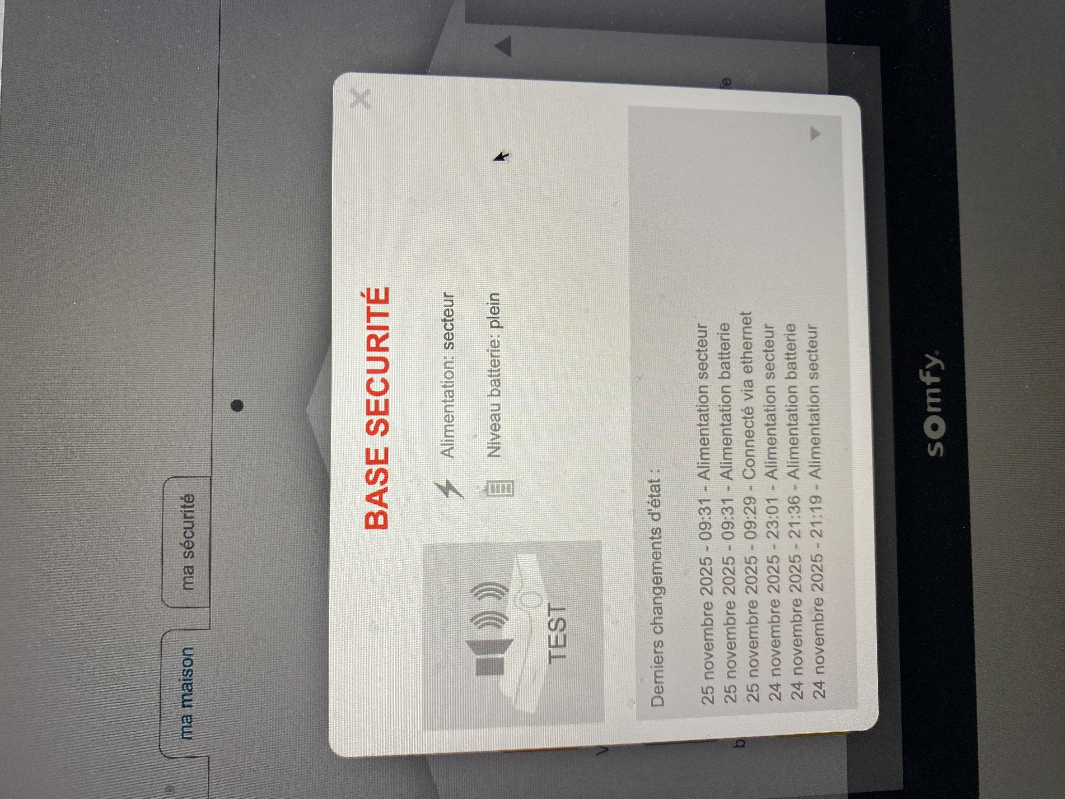

          &lt;div class=&quot;body-bd&quot;&gt;&lt;p&gt;Bonjour. Batterie changée avec un modèle un peu plus gros 3,7 volts mais 5000 mAh, ne rentre pas dans son logement, fixée en dessous de la base. Rien de mieux. Sur l&amp;#39;interface iPhone ou  internet, je peux manuellement faire sonner la base et les 2 sirènes. La batterie de la base est indiquée niveau batterie : plein . J&amp;#39;ai tenté de déconnecter la base, de supprimer la base, puis de la ré-installer. Rien de mieux. Lorsque l&amp;#39;alarme se déclenche , la Tahoma vire au rouge, mais aucune sirène ni sirène de la base, et pas de push &amp;quot;Alarme&amp;quot; sur l&amp;#39;iPhone (les notifications sont bien d&amp;#39;autorisées pour l&amp;#39;appli TahomaClassic). Une idée ? Bonne journée.&lt;/p&gt;&lt;/div&gt;

          &lt;div class=&quot;body-bd&quot;&gt;&lt;p&gt;Bonjour, J&amp;#39;ai une Tahoma V2 a avec détecteur de mouvement, base batterie et 2 sirène intérieures. Tout fonctionnait bien, mais depuis qq temps, lorsqu&amp;#39;une alarme se produit, il n&amp;#39;y a plus de sirène ni de push sur les téléphones. La box passe bien en rouge pour détecter l&amp;#39;intrusion (détecteur de mouvement), mais rien de plus .. Je suis en alarme mode total. Quelqu&amp;#39;un voit d&amp;#39;ou pourrait venir le problème ?&lt;/p&gt;&lt;p&gt;Bonne Journée.&lt;/p&gt;&lt;p&gt;Merci,&lt;/p&gt;&lt;p&gt;Michel H.&lt;/p&gt;&lt;/div&gt;
