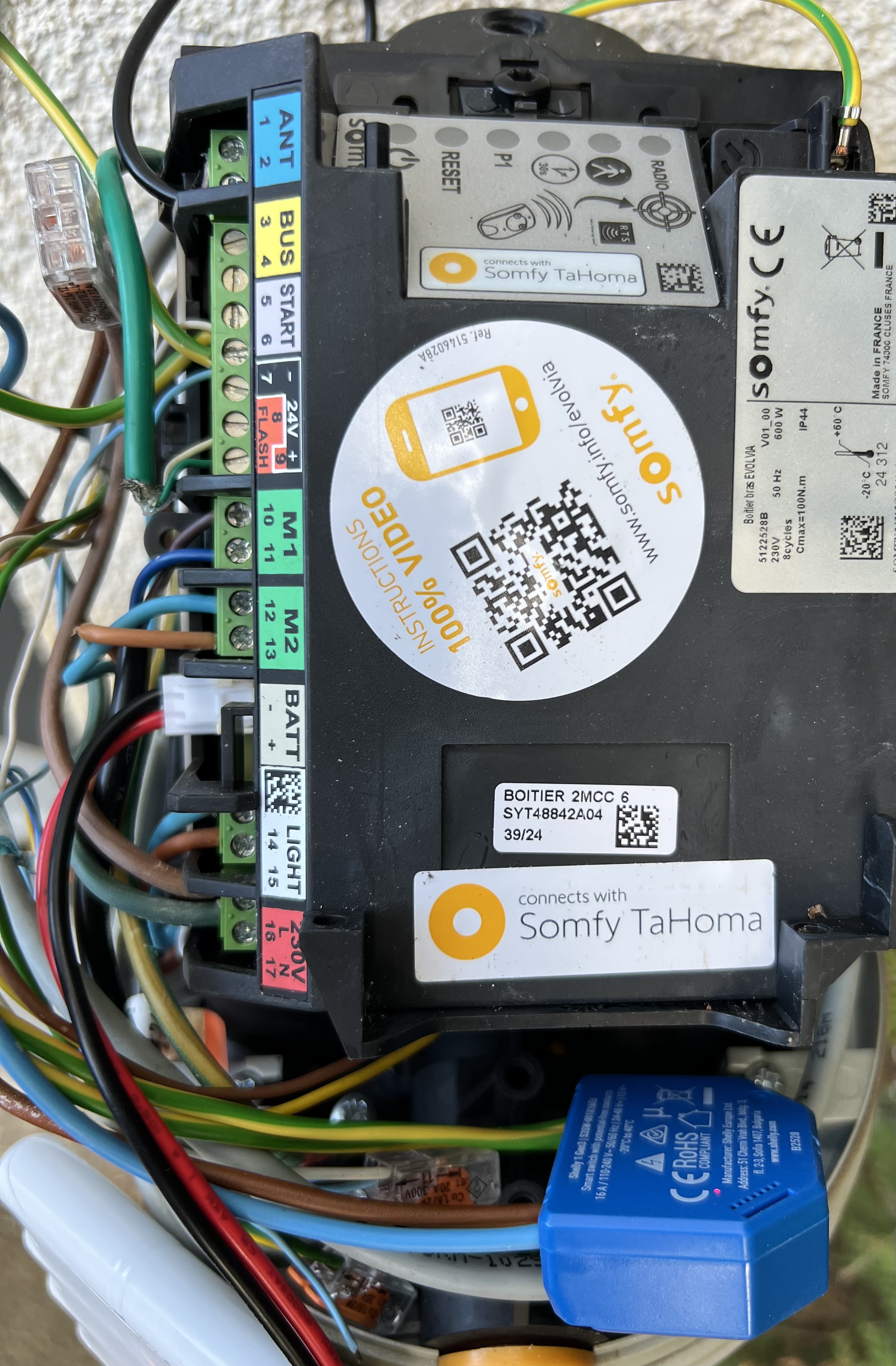

  <title>Réponse de Florent B.</title>
  <dc:creator>Florent B.</dc:creator>
          &lt;div class=&quot;body-bd&quot;&gt;&lt;p&gt;Bonjour,&lt;br /&gt;Voici la photo du modèle cela pourra servir à d’autres personnes qui ont le même et souhaitent y brancher un éclairage de zone LED,&lt;br /&gt;Çela fonctionne très bien, je vais y brancher un Interrupteur Crepusculaire Orno CR-233 comme il a déjà été conseillé sur le forum, seulement je ne trouve que des shémas avec le relais + le Orno, relais dont je n’ai pas besoin du coup&lt;/p&gt;&lt;p&gt;Bonne journée&lt;/p&gt;&lt;/div&gt;

          &lt;div class=&quot;body-bd&quot;&gt;&lt;p&gt;Bonjour,&lt;/p&gt;&lt;p&gt;Je souhaite brancher sur un moteur portail battant Evolvia modèle 5122528B un éclairage de zone,&lt;/p&gt;&lt;p&gt;Je vais certainement prendre un projecteur LED (moins de 500w), au vu des autres questions à ce sujet ce serait faisable avec ce modèle.&lt;/p&gt;&lt;p&gt;Pour que cela fonctionne, sans abimer la carte, pouvez-vous me confirmer que la borne 14 et 15 (LIGHT) ne sert que d&amp;#39;interrupteur pour l&amp;#39;éclairage ?&lt;/p&gt;&lt;p&gt;Pouvez-vous me confirmer le branchement suivant en ce sens :&lt;/p&gt;&lt;ul&gt;&lt;li&gt;le neutre (bleu) du projecteur vers le neutre de l&amp;#39;alim du portail&lt;/li&gt;&lt;li&gt;le fil marron du projecteur vers le bornier 15&lt;/li&gt;&lt;li&gt;la phase de l&amp;#39;alim du portail vers le bornier 14&lt;/li&gt;&lt;/ul&gt;&lt;p&gt;Merci à vous&lt;/p&gt;&lt;/div&gt;
          &lt;div class=&quot;body-bd&quot;&gt;&lt;p&gt;Je ne pense pas que le 0820... vous donnera une réponse affirmative ou négative certifiée !...&lt;/p&gt;&lt;p&gt;Ouvrez le boîtier, prenez en photo la carte comme je vous le demande.&lt;br /&gt;N&amp;#39;ayez pas peur du loup !!!&lt;/p&gt;&lt;p&gt;Si problème, je prends en charge la garantie que de toute façon vu le doute sur la possibilité, Somfy ne devrait pas refuser.&lt;/p&gt;&lt;/div&gt;
          &lt;div class=&quot;body-bd&quot;&gt;&lt;p&gt;Mais vous nous vexez pas ?&lt;br /&gt;On essaye au contraire de vous informer au mieux de vos intérêts.&lt;/p&gt;&lt;p&gt;Bonne journée.&lt;/p&gt;&lt;/div&gt;
          &lt;div class=&quot;body-bd&quot;&gt;&lt;p&gt;Lorsqu&amp;#39;il y a un doute comme ici dans votre situation, je pense que deux précautions valent mieux qu&amp;#39;une.&lt;br /&gt;Soit vous appelez le service conso au 0820.055.055 soit vous écouter Richy qui connait encore un peu le sujet étant réparateur de cartes.&lt;br /&gt;Je vous informe que si la carte grille suite à des leds, rien ne dit que la garantie la prendra en charge sachant que la notice interdit ce type d&amp;#39;éclairage.&lt;/p&gt;&lt;p&gt;Donc en résumé vous n&amp;#39;êtes pas obligé de faire tout ce que vous ne voulez pas faire, mais dans tel cas appelez le service conso !&lt;br /&gt;Ne venez pas vous plaindre plus tard !&lt;/p&gt;&lt;p&gt;Bonne journée&lt;/p&gt;&lt;/div&gt;
          &lt;div class=&quot;body-bd&quot;&gt;&lt;p&gt;Il y a différentes évolutions des boîtiers Evolvia.&lt;/p&gt;&lt;p&gt;Donc il ne faut rien affirmer sans connaître la date de fabrication et voir comme demandé des photos de la carte , du boîtier et ses étiquettes !!!&lt;/p&gt;&lt;/div&gt;
          &lt;div class=&quot;body-bd&quot;&gt;&lt;p&gt;Ca c&amp;#39;est la grande spécialité Somfy qui consiste à contredire ses annotations suivant la source.&lt;/p&gt;&lt;p&gt;Oui, vous pouvez raccorder des Leds sans relais de puissance.&lt;br /&gt;Attention à ne pas dépasser 150w en Leds car l&amp;#39;intensité à l&amp;#39;allumage se multiplie par 3.&lt;/p&gt;&lt;p&gt;Bonne soirée&lt;/p&gt;&lt;/div&gt;
          &lt;div class=&quot;body-bd&quot;&gt;&lt;p&gt;Au bas de la fiche article est bien précisé la compatibilité avec les leds &lt;a href=&quot;https://boutique.somfy.fr/pack-evolvia-star-telecommande-keypop.html&quot; rel=&quot;nofollow&quot;&gt;https://boutique.somfy.fr/pack-evolvia-star-telecommande-...&lt;/a&gt;&lt;/p&gt;&lt;p&gt;Bonne journée&lt;/p&gt;&lt;/div&gt;
  <pubDate>Wed, 26 Nov 2025 15:30:58 GMT</pubDate>
  <link>https://forum.somfy.fr/questions/3671723-eclairage-zone-evolvia-5122528b/answers/9270223</link>
  <source url="https://forum.somfy.fr/questions/3671723-eclairage-zone-evolvia-5122528b/answers/9270223" />
  <guid>https://forum.somfy.fr/questions/3671723-eclairage-zone-evolvia-5122528b/answers/9270223</guid>
  <fb20:id>9270223</fb20:id>
  <fb20:question-id>3671723</fb20:question-id>
          &lt;div class=&quot;body-bd&quot;&gt;&lt;p&gt;Bonjour,&lt;/p&gt;&lt;p&gt;La différence entre un boîtier qui accepte ou non les lampes leds consiste au choix de certains composants montés sur la carte.&lt;br /&gt;Je ne pense pas que ce soit identifiable de l&amp;#39;extérieur ou par l’étiquetage.&lt;/p&gt;&lt;p&gt;Montrez une photo très nette du quart de la carte coté connecteurs alim et éclairage.&lt;/p&gt;&lt;/div&gt;
  <pubDate>Wed, 26 Nov 2025 15:10:02 GMT</pubDate>
  <link>https://forum.somfy.fr/questions/3671723-eclairage-zone-evolvia-5122528b/answers/9270203</link>
  <source url="https://forum.somfy.fr/questions/3671723-eclairage-zone-evolvia-5122528b/answers/9270203" />
  <guid>https://forum.somfy.fr/questions/3671723-eclairage-zone-evolvia-5122528b/answers/9270203</guid>
  <fb20:id>9270203</fb20:id>
          &lt;div class=&quot;body-bd&quot;&gt;&lt;p&gt;0820.055.055.&lt;br /&gt;Si le boitier supporte les leds c&amp;#39;est précisé dans la notice.&lt;/p&gt;&lt;p&gt;Bonne journée&lt;/p&gt;&lt;/div&gt;
  <pubDate>Wed, 26 Nov 2025 10:41:12 GMT</pubDate>
  <link>https://forum.somfy.fr/questions/3671723-eclairage-zone-evolvia-5122528b/answers/9269627</link>
  <source url="https://forum.somfy.fr/questions/3671723-eclairage-zone-evolvia-5122528b/answers/9269627" />
  <guid>https://forum.somfy.fr/questions/3671723-eclairage-zone-evolvia-5122528b/answers/9269627</guid>
  <fb20:id>9269627</fb20:id>
          &lt;div class=&quot;body-bd&quot;&gt;&lt;p&gt;Super, merci,&lt;/p&gt;&lt;p&gt;Est-ce qu’il y a un numéro Somfy pour savoir si ce modèle peut prendre en charge du LED ou non, -apparemment- ce serait possible nativement mais je n’arrive pas à le faire confirmer,&lt;br /&gt;Ça éviterait d’installer un relais supplémentaire&lt;/p&gt;&lt;/div&gt;
  <pubDate>Wed, 26 Nov 2025 10:24:27 GMT</pubDate>
  <link>https://forum.somfy.fr/questions/3671723-eclairage-zone-evolvia-5122528b/answers/9269573</link>
  <source url="https://forum.somfy.fr/questions/3671723-eclairage-zone-evolvia-5122528b/answers/9269573" />
  <guid>https://forum.somfy.fr/questions/3671723-eclairage-zone-evolvia-5122528b/answers/9269573</guid>
  <fb20:id>9269573</fb20:id>
  <fb20:author-profile>https://forum.somfy.fr/users/20305547</fb20:author-profile>
          &lt;div class=&quot;body-bd&quot;&gt;&lt;p&gt;Oui, ouv/ferm et jour/nuit durant 120s.&lt;/p&gt;&lt;/div&gt;
  <pubDate>Wed, 26 Nov 2025 09:33:06 GMT</pubDate>
  <link>https://forum.somfy.fr/questions/3671723-eclairage-zone-evolvia-5122528b/answers/9269435</link>
  <source url="https://forum.somfy.fr/questions/3671723-eclairage-zone-evolvia-5122528b/answers/9269435" />
  <guid>https://forum.somfy.fr/questions/3671723-eclairage-zone-evolvia-5122528b/answers/9269435</guid>
  <fb20:id>9269435</fb20:id>
          &lt;div class=&quot;body-bd&quot;&gt;&lt;p&gt;Bonjour,&lt;/p&gt;&lt;p&gt;D’accord, donc ce qui veut dire que si je branche directement la lampe halogène à la borne 14 15, elle fonctionnera à l’ouverture et fermeture du portail ?&lt;/p&gt;&lt;p&gt;(dans le cas où je ne souhaite pas  utiliser de capteur de luminosité) ?&lt;/p&gt;&lt;p&gt;merci&lt;/p&gt;&lt;/div&gt;
  <pubDate>Wed, 26 Nov 2025 09:00:11 GMT</pubDate>
  <link>https://forum.somfy.fr/questions/3671723-eclairage-zone-evolvia-5122528b/answers/9269355</link>
  <source url="https://forum.somfy.fr/questions/3671723-eclairage-zone-evolvia-5122528b/answers/9269355" />
  <guid>https://forum.somfy.fr/questions/3671723-eclairage-zone-evolvia-5122528b/answers/9269355</guid>
  <fb20:id>9269355</fb20:id>
          &lt;div class=&quot;body-bd&quot;&gt;&lt;p&gt;Bonjour,&lt;/p&gt;&lt;p&gt;&amp;quot;&amp;quot;Pour que cela fonctionne, sans abimer la carte, pouvez-vous me confirmer que la borne 14 et 15 (LIGHT) ne sert que d&amp;#39;interrupteur pour l&amp;#39;éclairage ?&amp;quot;&amp;quot;&lt;/p&gt;&lt;p&gt;Certainement pas !&lt;/p&gt;&lt;p&gt;Elles fournissent du 230 V~ au moment de l&amp;#39;éclairage de zone.&lt;/p&gt;&lt;/div&gt;
  <pubDate>Tue, 25 Nov 2025 18:57:06 GMT</pubDate>
  <link>https://forum.somfy.fr/questions/3671723-eclairage-zone-evolvia-5122528b/answers/9269047</link>
  <source url="https://forum.somfy.fr/questions/3671723-eclairage-zone-evolvia-5122528b/answers/9269047" />
  <guid>https://forum.somfy.fr/questions/3671723-eclairage-zone-evolvia-5122528b/answers/9269047</guid>
  <fb20:id>9269047</fb20:id>
          &lt;div class=&quot;body-bd&quot;&gt;&lt;p&gt;Merci pour votre réponse,&lt;/p&gt;&lt;p&gt;Il me semblait que sur le EVOLVIA &amp;quot;5122528B&amp;quot; l&amp;#39;éclairage LED était possible, ce n&amp;#39;est pas bien clair à ce niveau là.&lt;/p&gt;&lt;p&gt;Est-ce que le schéma dans ma question fonctionne pour une lampe halogène ?&lt;/p&gt;&lt;p&gt;Merci pour votre schéma que je vais suivre si je mets du LED, &lt;br /&gt;il faut donc ajouter et brancher 50€ de matériel en plus du projecteur LED&lt;/p&gt;&lt;/div&gt;
  <pubDate>Tue, 25 Nov 2025 14:35:06 GMT</pubDate>
  <link>https://forum.somfy.fr/questions/3671723-eclairage-zone-evolvia-5122528b/answers/9268709</link>
  <source url="https://forum.somfy.fr/questions/3671723-eclairage-zone-evolvia-5122528b/answers/9268709" />
  <guid>https://forum.somfy.fr/questions/3671723-eclairage-zone-evolvia-5122528b/answers/9268709</guid>
  <fb20:id>9268709</fb20:id>
          &lt;div class=&quot;body-bd&quot;&gt;&lt;p&gt;Suivez impérativement ce principe de branchement.&lt;br /&gt;Sinon risque de griller la carte qui ne supporte pas les leds.&lt;br /&gt;&lt;a href=&quot;https://dimelo-answers-production.s3.eu-west-1.amazonaws.com/177/974b71b9a6da7bd9/schema_cablage_lumiere_portail_original.pdf?ca1823e&quot; rel=&quot;nofollow&quot;&gt;https://dimelo-answers-production.s3.eu-west-1.amazonaws....&lt;/a&gt;&lt;/p&gt;&lt;p&gt;Bonne journée&lt;/p&gt;&lt;/div&gt;
  <pubDate>Tue, 25 Nov 2025 14:28:15 GMT</pubDate>
  <link>https://forum.somfy.fr/questions/3671723-eclairage-zone-evolvia-5122528b/answers/9268689</link>
  <source url="https://forum.somfy.fr/questions/3671723-eclairage-zone-evolvia-5122528b/answers/9268689" />
  <guid>https://forum.somfy.fr/questions/3671723-eclairage-zone-evolvia-5122528b/answers/9268689</guid>
  <fb20:id>9268689</fb20:id>
