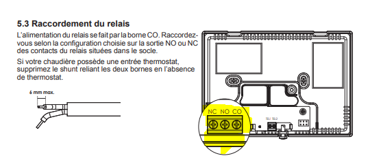

          &lt;div class=&quot;body-bd&quot;&gt;&lt;p&gt;Donc il faut trouver le relais.&lt;/p&gt;&lt;/div&gt;

          &lt;div class=&quot;body-bd&quot;&gt;&lt;p&gt;Bonsoir, Non pas de fil.&lt;/p&gt;&lt;/div&gt;

          &lt;div class=&quot;body-bd&quot;&gt;&lt;p&gt;Vous avez  bien vérifié que derrière le support du thermostat au mur, il n&amp;#39;y avait de fil ?&lt;/p&gt;&lt;/div&gt;

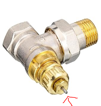

          &lt;div class=&quot;body-bd&quot;&gt;&lt;p&gt;Bonjour,&lt;/p&gt;&lt;p&gt;Mes radiateurs sont bloqués sur le mode hors gel.&lt;/p&gt;&lt;p&gt;j&amp;#39;ai le thermostat programmable radio actuellement. J&amp;#39;ai mis des piles pour mettre en marche mes radiateurs. &lt;br /&gt;Je suis passée du mode hors gel à confort mais aucun radiateur ne semble s&amp;#39;activer.&lt;br /&gt;J&amp;#39;ai essayé de faire le boost, changer de mode, enlever les piles et les remettre mais rien y fait.&lt;br /&gt;Je n&amp;#39;ai accès à aucun programme sur mon téléphone. Je suis dans une résidence et n&amp;#39;ai pas d&amp;#39;informations sur la radio de mon thermostat.&lt;br /&gt;Auriez vous des manipulations à me recommander afin d&amp;#39;activer mes radiateurs?&lt;br /&gt;Je vous remercie d&amp;#39;avance&lt;br /&gt;Bien cordialement&lt;/p&gt;&lt;p&gt;Merci,&lt;/p&gt;&lt;/div&gt;
          &lt;div class=&quot;body-bd&quot;&gt;&lt;p&gt;Dans ce cas je pense que votre problème est mécanique et le plombier aurait du le vérifier.&lt;/p&gt;&lt;p&gt;Démonter une tête thermostatique d&amp;#39;un radiateur et vérifier que le petit picot qui gère le robinet est bien libre de tout mouvement. &lt;br /&gt;Vous devez pouvoir appuyer dessus pour fermer et il doit revenir tout seul pour ouvrir.&lt;br /&gt;Si ce n&amp;#39;est pas le cas prenez une pince et tirer doucement en tournant pour le débloquer.&lt;/p&gt;&lt;p&gt;Si jamais il s&amp;#39;arrache, pas de panique vous le remettez en appuyant fortement pour le reclipser.&lt;/p&gt;&lt;/div&gt;

          &lt;div class=&quot;body-bd&quot;&gt;&lt;p&gt;Rebonjour Bintou.&lt;/p&gt;&lt;p&gt;Vous avez demandé a vos voisins si ils ont du chauffage ?&lt;br /&gt;Une panne générale est toujours possible, et ils savent peut être ou est le récepteur.&lt;/p&gt;&lt;p&gt;Quand vous enlevez le thermostat du mur il reste une platine sur le mur. Vous avez bien vérifiez qu&amp;#39;il n&amp;#39;y a pas de fil sur les bornes COM et NO&lt;/p&gt;&lt;/div&gt;
