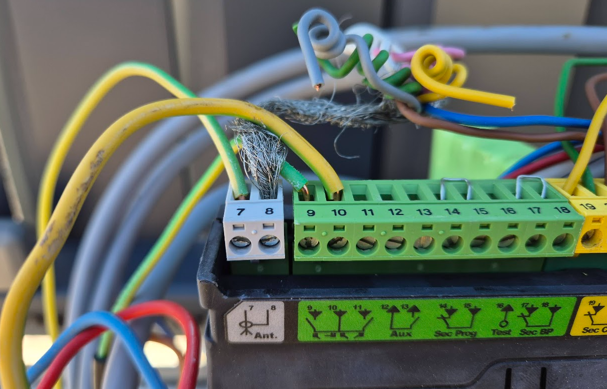

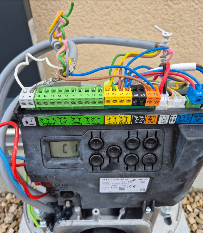

          &lt;div class=&quot;body-bd&quot;&gt;&lt;p&gt;Celui qui a fait le câblage a confondu avec une prise de remorque !&lt;/p&gt;&lt;p&gt;Il faut un câble coax pour l&amp;#39;antenne et 2 fils pour l&amp;#39;allumage du feu.&lt;/p&gt;&lt;p&gt;Le feu pourrait être fourni avec un câble blindé d&amp;#39;antenne. Voir descriptif :&lt;br /&gt;&lt;a href=&quot;https://www.servistores-sud.com/accessoires-motorisation-portail/2977-feu-orange-somfy-master-pro-24v-antenne-io.html?srsltid=AfmBOorAobv2o_IzpBpr2PXzwcAEbDg7fl4nep5T9UYJ1nJI0n9qfCQF&quot; rel=&quot;nofollow&quot;&gt;https://www.servistores-sud.com/accessoires-motorisation-...&lt;/a&gt;&lt;/p&gt;&lt;/div&gt;

          &lt;div class=&quot;body-bd&quot;&gt;&lt;p&gt;Complètement abruti ce montage !...&lt;/p&gt;&lt;/div&gt;

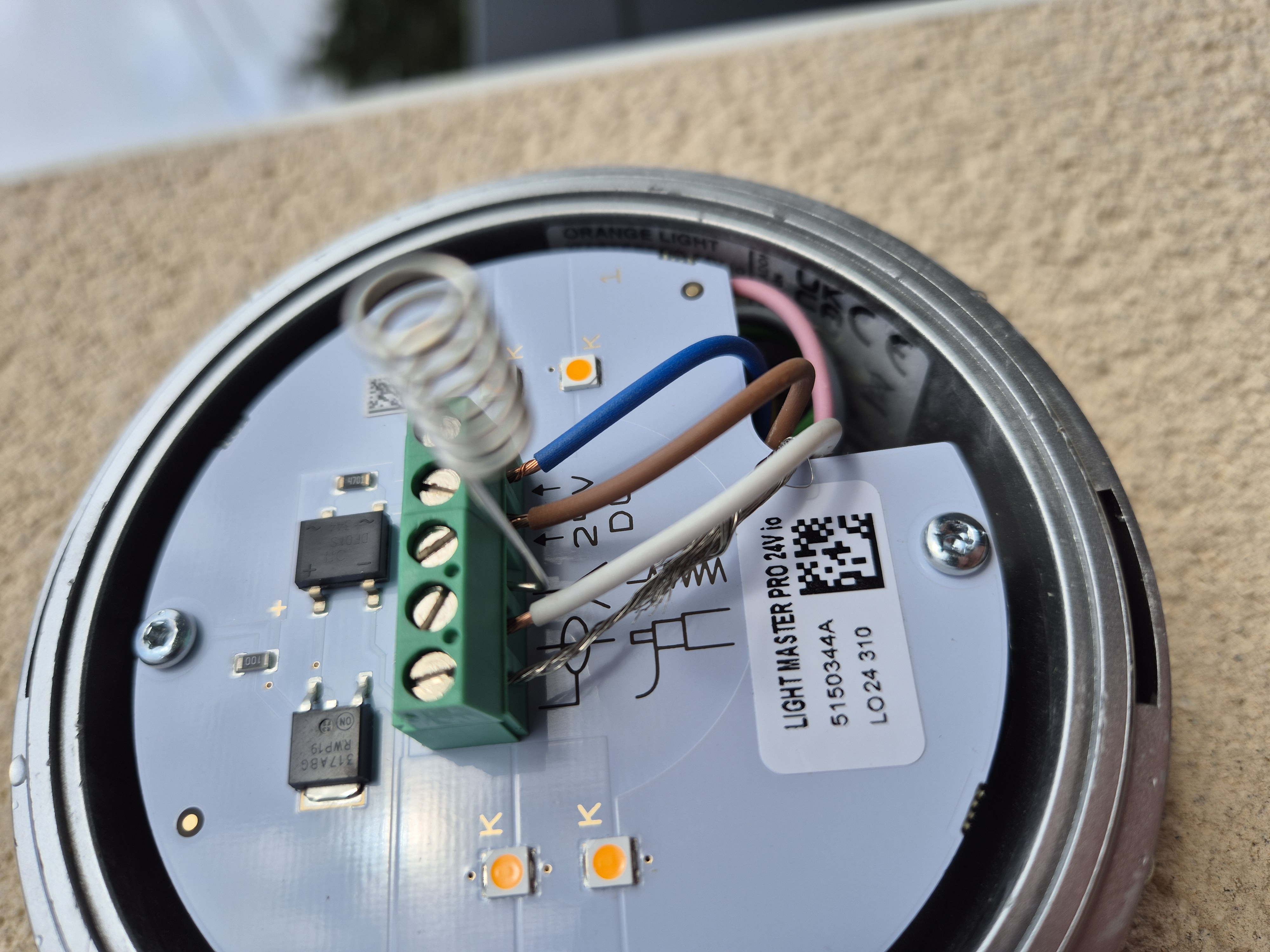

          &lt;div class=&quot;body-bd&quot;&gt;&lt;p&gt;C&amp;#39;est une antenne intégrée au feu orange . Voici le raccordement de ce feu orange&lt;/p&gt;&lt;/div&gt;

          &lt;div class=&quot;body-bd&quot;&gt;&lt;p&gt;C&amp;#39;est une antenne déportée ? Si oui, la tresse (âme) est comme un autre câble il faut un dénudage au plus court.&lt;br /&gt;A ce propos, revoyez tous les câbles dénudés trop long tels les 21 22 25 26.&lt;br /&gt;Supprimez tous les câbles qui ne servent à rien tels blanc rose gris jaune vert, en les coupant au ras.&lt;br /&gt;Ainsi vous avez un aperçu immédiat en cas de problème.&lt;/p&gt;&lt;p&gt;Pour finaliser proprement l&amp;#39;installation étanchez au silicone tous les trous de passage de câbles de fixation, etc....Un moteur de coulissant est très exposé aux bestioles, rampants et projection d&amp;#39;eau de pluie. Au remontage du capot étanchez le aussi.&lt;br /&gt;Puis, une visite tous les ans sous capot et contrôle de l&amp;#39;écart pignon / crémaillère qui doit être de 2mm sur toute la longueur.&lt;/p&gt;&lt;p&gt;Ainsi, votre moteur durera la vie des rats.&lt;/p&gt;&lt;p&gt;Bonne journée&lt;/p&gt;&lt;/div&gt;
