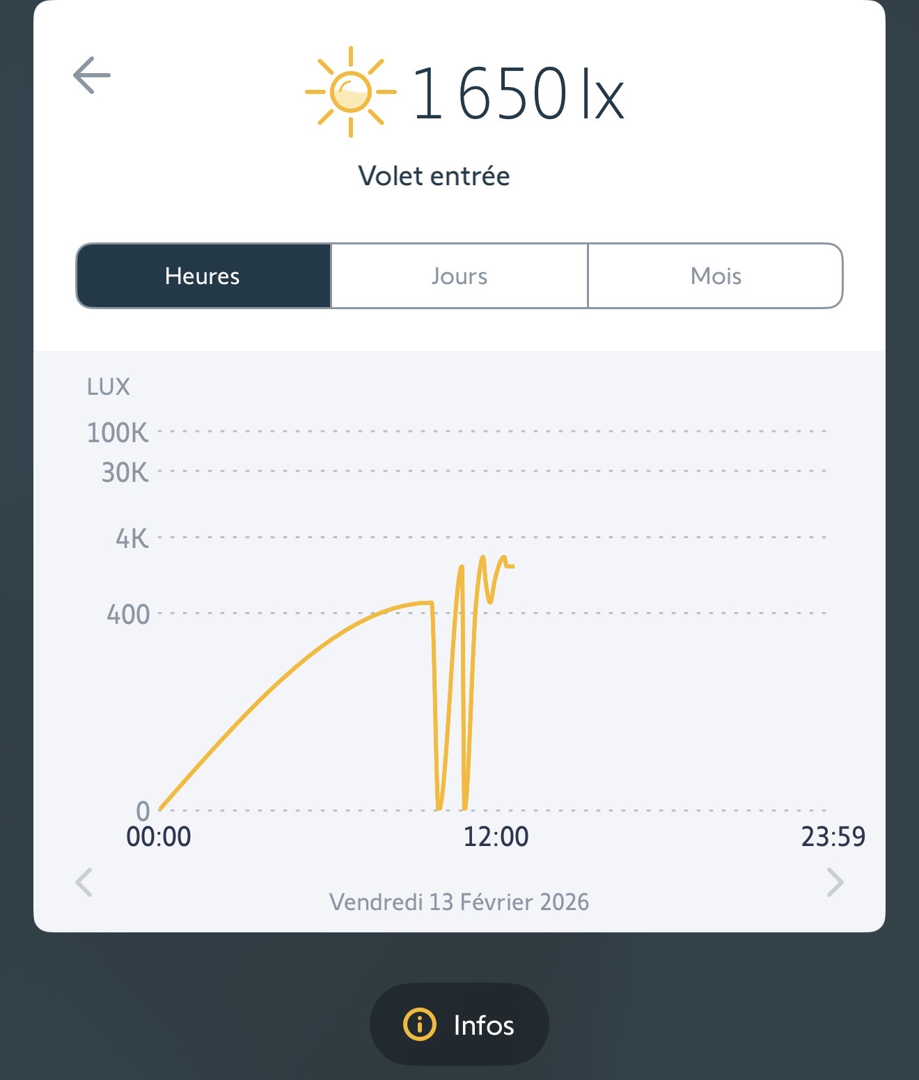

          &lt;div class=&quot;body-bd&quot;&gt;&lt;p&gt;Bonjour &lt;br /&gt;Pourtant ma télécommande renvoie des valeur de luminosité et pas de température.&lt;br /&gt;Je n’y comprends rien car j’attendais des températures&lt;/p&gt;&lt;/div&gt;

          &lt;div class=&quot;body-bd&quot;&gt;&lt;p&gt;Bonjour,&lt;/p&gt;&lt;p&gt;Nous avons installé des volets somfy solar io avec télécommandes Amy 1 Sun P modes io reliés à la tahoma switch. Nous n&amp;#39;avons pas la luminosité qui remonte sur la tahoma, le vendeur nous dit qu&amp;#39;il y a une manipulation à faire sur les télécommandes. Pouvez-vous me dire laquelle ?&lt;/p&gt;&lt;p&gt;Merci,&lt;/p&gt;&lt;/div&gt;
          &lt;div class=&quot;body-bd&quot;&gt;&lt;p&gt;Bonjour Anne-Laure,&lt;br /&gt;Cette commande possède uniquement un capteur de température mais pas de capteur de luminosité.&lt;br /&gt;Bonne journée,&lt;/p&gt;&lt;/div&gt;
