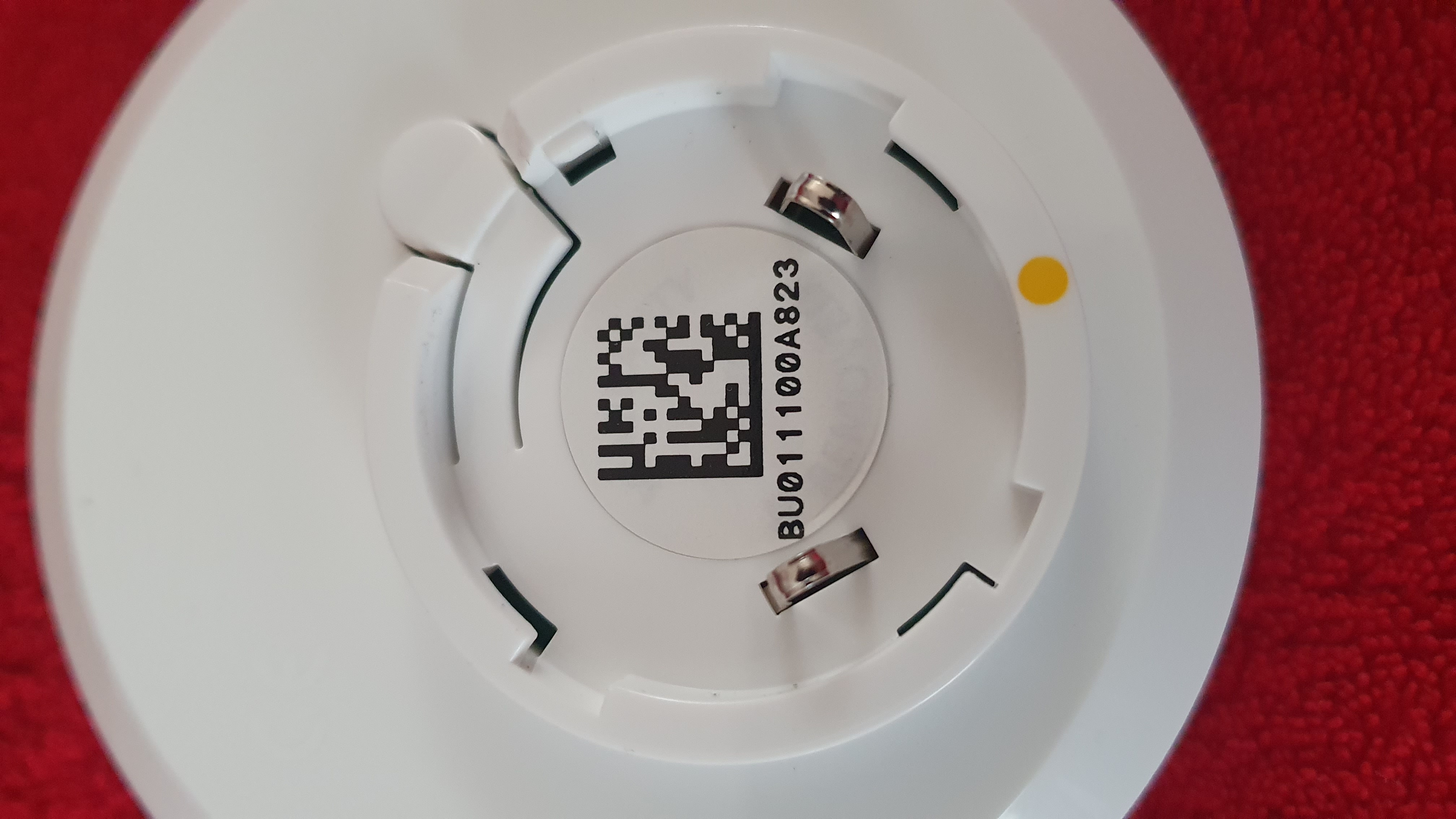

          &lt;div class=&quot;body-bd&quot;&gt;&lt;p&gt;Bonjour &lt;br /&gt;Désolé pour ce retour tardif.&lt;br /&gt;Voici mon numéro de Mac.&lt;br /&gt;Dans l&amp;#39;attente de pouvoir régler ce problème.&lt;br /&gt;Avec mes remerciements anticipés.&lt;br /&gt;Bien cordialement&lt;br /&gt;Ben.D&lt;/p&gt;&lt;/div&gt;

          &lt;div class=&quot;body-bd&quot;&gt;&lt;p&gt;Bonjour Bruno,&lt;/p&gt;
&lt;p&gt;&lt;br&gt;&lt;/p&gt;
&lt;p&gt;Pouvez vous me communiquer le N° MAC de votre alarme.&lt;/p&gt;
&lt;p&gt;&lt;a href=&quot;https://forum.somfy.fr/questions/2124163-faq-somfy-protect-trouver-adresse-mac-equipement-alarme&quot;&gt;N° MAC&lt;/a&gt;&lt;/p&gt;
