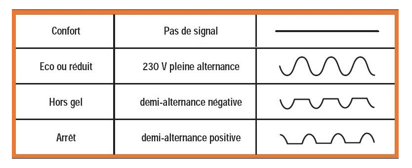

          &lt;div class=&quot;body-bd&quot;&gt;&lt;p&gt;Bonjour, j&amp;#39;ai une interface fil pilote IO connectée à mon radiateur de marque Sauter. À partir de ma TaHoma je peux passer en mode hors gel, mais si je demande le mode confort alors, il passe sur le mode éco.&lt;br /&gt;Je peux repasser en mode hors gel, mais je ne peux jamais passer sur le mode confort. Je ne comprends pas.&lt;br /&gt;Merci,&lt;/p&gt;&lt;/div&gt;
          &lt;div class=&quot;body-bd&quot;&gt;&lt;p&gt;Bonsoir Erick &lt;/p&gt;&lt;p&gt;Pour tester le fonctionnement du module Fil pilote il faut un testeur de courant.&lt;br /&gt;Quand vous êtes en mode confort le fil pilote n&amp;#39;a pas de courant.&lt;br /&gt;Quand vous êtes en mode Eco le fil pilote est a 220v&lt;/p&gt;&lt;/div&gt;
