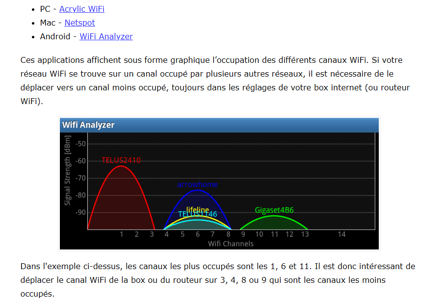

          &lt;div class=&quot;body-bd&quot;&gt;&lt;p&gt;Oui la rétrocompatibilité b &amp;amp; g est activée.&lt;br /&gt;Je vous ai donné plus haut les vitesses associées a chaque norme.&lt;br /&gt;Si vous n&amp;#39;avez rien de connecté en b&amp;amp;g ce n&amp;#39;est pas un problème. &lt;br /&gt;Par contre si un seul matériel se connecte dans cette ancienne norme, tous les autres sont automatiqument ralentis.&lt;/p&gt;&lt;p&gt;Je conseil de passer exclusivement sur &amp;quot;n&amp;quot; parce que j&amp;#39;ai constaté chez moi que suite a une coupure de courant ou autres incidents, mon Link qui est compatible b,g,n pouvait se reconnecter en &amp;quot;g&amp;quot; et faire tomber le débit de tout mon wifi.&lt;/p&gt;&lt;p&gt;Passer en exclusif &amp;quot;n&amp;quot; est réversible a tout moment. Si vous constaté que ça pose un problème vous pouvez revenir en arrière.&lt;/p&gt;&lt;p&gt;Pour le reste vous êtes sur le canal 6.  Il faut regardez si il y a beaucoup de box autour de vous sur ce canal et en changer si il y a beaucoup de monde. Il faut rester dans la plage 3-11&lt;/p&gt;&lt;p&gt;Vous avez l&amp;#39;explication sur le test du wifi dans la FAQ ci jointe&lt;br /&gt;&lt;a href=&quot;https://support.somfyprotect.com/hc/fr/articles/360001317749-Que-faire-si-ma-cam%C3%A9ra-appara%C3%AEt-fr%C3%A9quemment-indisponible&quot; rel=&quot;nofollow&quot;&gt;https://support.somfyprotect.com/hc/fr/articles/360001317...&lt;/a&gt;&lt;/p&gt;&lt;/div&gt;

          &lt;div class=&quot;body-bd&quot;&gt;&lt;p&gt;Bonjour,&lt;br /&gt;Propriétaire d&amp;#39;un home link advanced depuis mars 2025, je rencontre cycliquement des pertes de connexion WI-FI alors que l&amp;#39;ensemble du réseau maison fonctionne correctement (vérifié sur la box orange, qui est à 2 m du link) . Dans plusieurs cas le link s&amp;#39;est reconnecté correctement, dans  3 cas j&amp;#39;ai dû le réinitialiser. C&amp;#39;est particulièrement gênant lorsque nous sommes loin de la maison, même si nous sommes avertis en GSM.&lt;br /&gt;Que faire ? &lt;br /&gt;A vous lire&lt;br /&gt;Bien cordialement&lt;br /&gt;Pascal B.&lt;/p&gt;&lt;p&gt;Merci,&lt;/p&gt;&lt;/div&gt;

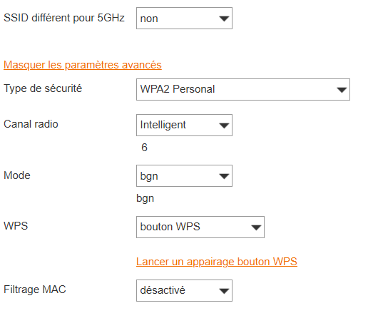

          &lt;div class=&quot;body-bd&quot;&gt;&lt;p&gt;Bonjour Jacky,&lt;br /&gt;Merci pour votre réponse, je vous transmets en copie la configuration actuelle de la bande 2.4 Ghz, à priori, il semblerait que les modes b,g,n soient tous pris en compte.&lt;br /&gt;A vous lire&lt;br /&gt;Bien cordialement&lt;br /&gt;Pascal B&lt;/p&gt;&lt;/div&gt;

          &lt;div class=&quot;body-bd&quot;&gt;&lt;p&gt;Si vous avez des matériels qui sont encore en wifi b ou g, le problème vient de là.&lt;br /&gt;b = 11 méga&lt;br /&gt;g = 54. mega&lt;br /&gt;n = 72 méga.&lt;br /&gt;La carte wifi se cale automatiquement sur le débit le plus faible qui est insuffisant pour le Link.&lt;/p&gt;&lt;/div&gt;
