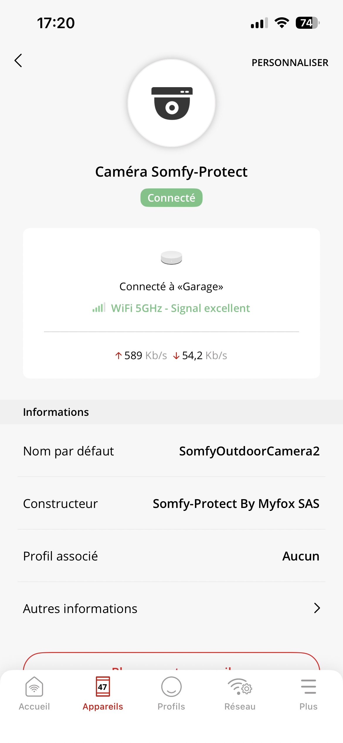

          &lt;div class=&quot;body-bd&quot;&gt;&lt;p&gt;Bonjour, ci-joint le débit de ma caméra.&lt;/p&gt;&lt;/div&gt;

          &lt;div class=&quot;body-bd&quot;&gt;&lt;p&gt;Bonjour, je vous remercie pour ces précisions. Je suis quand même déçu car c’est précisé nul part quand on achète votre matériel, de plus une caméra wifi devrait avoir plus de débit, car je ne vois pas comment je peux augmenter le débit de ma box. La caméra est juste derrière ma box. Et mes autres appareils fonctionnent très bien. Cordialement.&lt;/p&gt;&lt;/div&gt;

          &lt;div class=&quot;body-bd&quot;&gt;&lt;p&gt;Bonjour Yannick,&lt;/p&gt;&lt;p&gt;Les débits Internet arrivant sur votre caméra ne sont clairement pas assez conséquents pour lui permettre de rester connectée et donc de fonctionner correctement.&lt;/p&gt;&lt;p&gt;Débit montant de votre caméra 123 KB/s&lt;br /&gt;Qualité vidéo HD&lt;br /&gt;De plus, vous avez souscrit à la vidéo continue qui demande beaucoup de débit.&lt;/p&gt;&lt;p&gt;Pour un fonctionnement optimal il faut une bande passante requise :&lt;/p&gt;&lt;p&gt;En 360p (réglage SD depuis l&amp;#39;app) : au minimum 150 Kbit/s (0,15 Mbps) de bande passante montante&lt;br /&gt;En 720p (réglage HD depuis l&amp;#39;app) : au minimum 500 Kbit/s (0,5 Mbps) de bande passante montante&lt;br /&gt;En 1080p (réglage FHD depuis l&amp;#39;app) : au minimum 1200 Kbit/s (1,2 Mbps) de bande passante montante&lt;/p&gt;&lt;p&gt;Bonne journée.&lt;/p&gt;&lt;/div&gt;

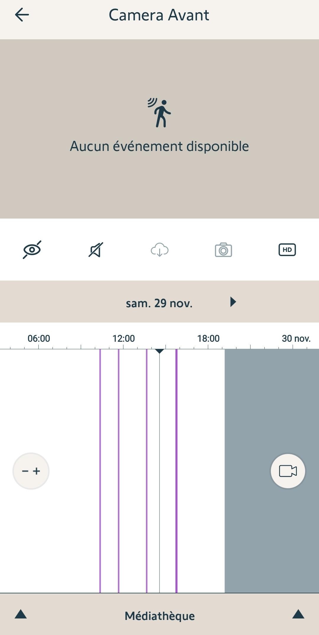

          &lt;div class=&quot;body-bd&quot;&gt;&lt;p&gt;Bonjour,&lt;br /&gt;Je ne peux malheureusement pas transmettre de vidéo du problème car justement le stockage de l&amp;#39;enregistrement dysfonctionne.&lt;br /&gt;Je vous transmets une capture d&amp;#39;écran.&lt;br /&gt;Le stockage a été rétabli depuis le 29/11 au soir mais subi des coupures fréquentes de quelques minutes à quelques heures depuis&lt;br /&gt;Bonne journée,&lt;/p&gt;&lt;/div&gt;
