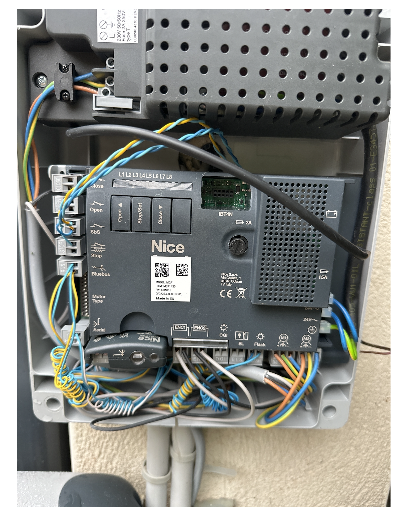

          &lt;div class=&quot;body-bd&quot;&gt;&lt;p&gt;Oui, No/Com platine vont sur SBS sans polarité.&lt;br /&gt;Vous pouvez raccorder autant d&amp;#39;accessoires en contact sec que vous voulez tant qu&amp;#39;il y a de la place dans les borniers.&lt;br /&gt;Sinon il faut utiliser des wago.&lt;br /&gt;Vu que SBS est déjà occupé, c&amp;#39;est qu&amp;#39;il doit y avoir soit un bouton poussoir, soit un clavier à clef, ou, tout autre accessoire à contact sec.&lt;br /&gt;C&amp;#39;est fortement déconseillé d&amp;#39;utiliser un fil téléphone doublé pour établir une liaison filaire.&lt;br /&gt;Que vient faire ce fil perdu sur Stop ?&lt;/p&gt;&lt;p&gt;Bonne journée&lt;/p&gt;&lt;/div&gt;

          &lt;div class=&quot;body-bd&quot;&gt;&lt;p&gt;Merci encore Le Coyote pour l’aide et la réponse.&lt;br /&gt;Je suis en train d’installer la platine de rue et je vais la relier au moteur (Nice).&lt;br /&gt;J’avais un doute concernant l’installation des deux contacts secs venant de la platine, qui doivent se connecter sur le moteur (je n’ai pas la notice du moteur Nice).&lt;br /&gt;Je vous mets la photo du branchement effectué par l’installateur. À ce jour, le portail fonctionne avec la télécommande, l’ouverture piétonne et l’ouverture complète.&lt;br /&gt;J’ai cru comprendre qu’il fallait connecter les deux câbles de la platine au bornier SBS (Step-by-Step) du moteur.&lt;br /&gt;Celui-ci étant déjà connecté, dois-je donc ajouter mes deux câbles venant de la platine sur le bornier, en plus des câbles déjà existants ?&lt;br /&gt;(J’ai cru comprendre qu’il n’y avait pas de polarité.)&lt;br /&gt;Merci encore pour l&amp;#39;aide c&amp;#39;est vraiment sympa&lt;br /&gt;Julien&lt;/p&gt;&lt;/div&gt;
