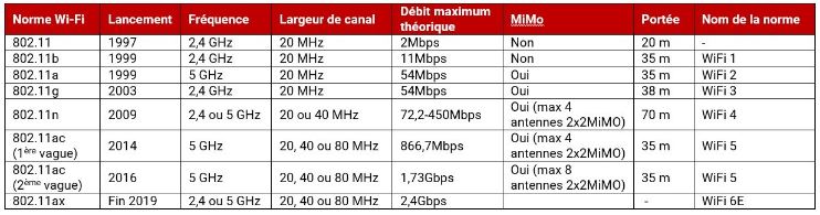

          &lt;div class=&quot;body-bd&quot;&gt;&lt;p&gt;Je ne travaille pas pour Somfy donc aucune info sur le matériel.&lt;/p&gt;&lt;p&gt;Par contre je connais les limites du wifi et tous les inconvénients qu&amp;#39;il y a avec l&amp;#39;ajout de répéteur ou de routeur spécifique.&lt;/p&gt;&lt;p&gt;Quand j&amp;#39;essais de l&amp;#39;expliquer, la plupart de utilisateurs ne comprennent pas. Je viens encore de réponde à deux posts sur ce même sujet ou les utilisateurs annoncent de débit de plus de 100 mégas sur un wifi 2.4 qui ne peut pas dépasser 72 méga de part la norme.&lt;/p&gt;&lt;p&gt;J&amp;#39;utilise du TP Link comme vous mais en point d&amp;#39;accès unique et surtout pas en extension.  Les opérateurs ont utiliser le subterfuge d&amp;#39;un seul SSID pour regrouper les différents Wifi, mais la réalité c&amp;#39;est que la plupart du temps vous êtes en wifi 4 car c&amp;#39;est le seul qui atteint 70m de porté.&lt;/p&gt;&lt;p&gt;J&amp;#39;ai pas moins de 5 points d&amp;#39;accès pour répartir la domotique, les caméras, l&amp;#39;alarme, et tout le reste en CPL. &lt;/p&gt;&lt;p&gt;Si on ajoute à ça qu&amp;#39;une carte wifi ne gère correctement que 32 matériels simultanément et qu&amp;#39;au delà elle met en attente les éléments qui consomme de trop, si la caméra est mise en attente comme elle ne communique plus avec le serveur elle se déconnecte,  et malheureusement elle ne se reconnecte pas car son protocole sécurisé demande soit une relance manuelle de la caméra ou de la box ou soit un réinit coté serveur.&lt;/p&gt;&lt;p&gt;La bonne solution c&amp;#39;est d&amp;#39;avoir au moins un point d&amp;#39;accès wifi supplémentaire dédié aux caméras. Beaucoup de personne on solutionné ce problème en mettant les caméras sur le Wifi Invité qui est rarement utilisé.&lt;/p&gt;&lt;/div&gt;
