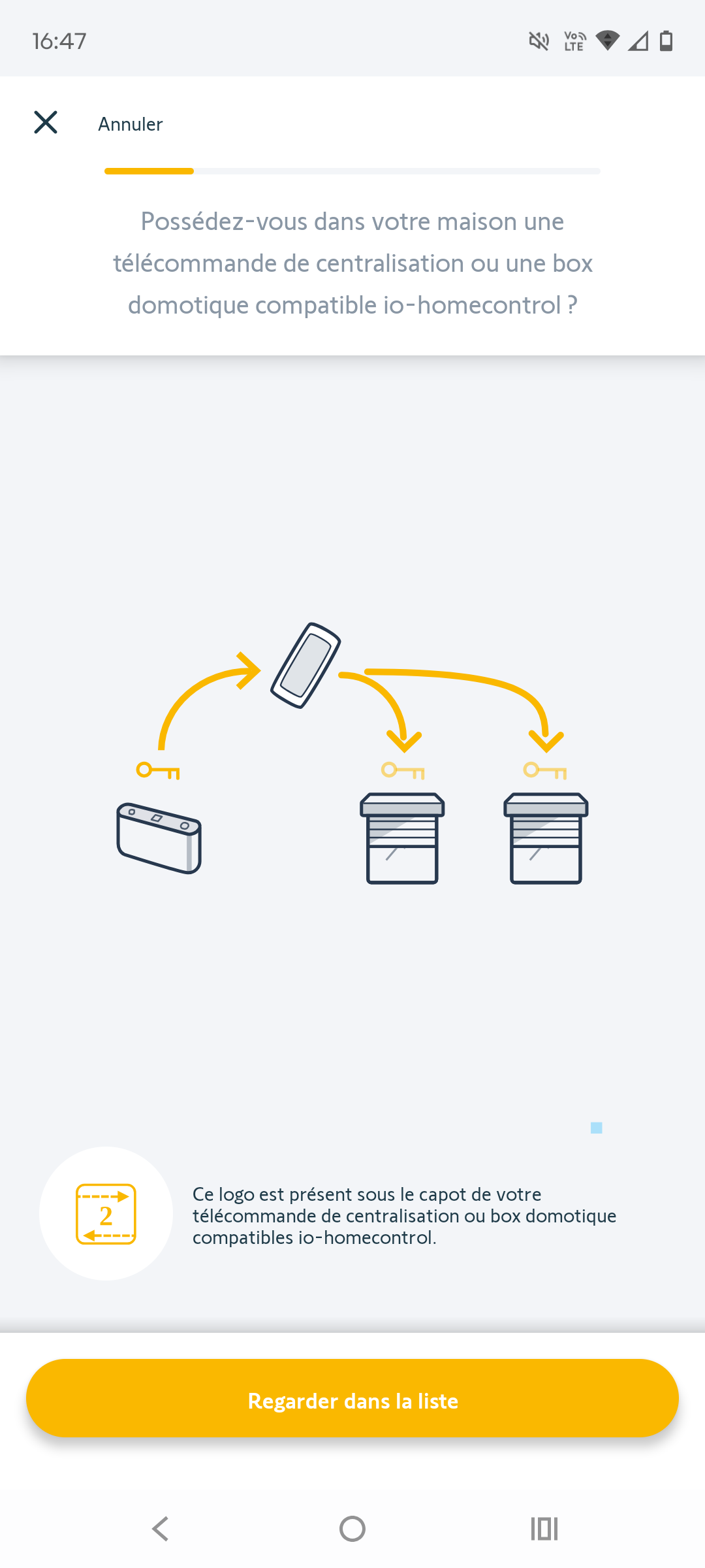

          &lt;div class=&quot;body-bd&quot;&gt;&lt;p&gt;Bonjour,&lt;/p&gt;&lt;p&gt;J&amp;#39;ai deux volets RS100 solaire io , seq 1 et seq 2 , Deux télécommandes distinctes Amy.&lt;/p&gt;&lt;p&gt;Je viens d&amp;#39;acheter un Tahoma swith ( PIN : 2309 1708 0161 ) &lt;/p&gt;&lt;p&gt;Sur l&amp;#39;appli , Le 1er volet a bien été détecté.&lt;/p&gt;&lt;p&gt;Mais pour le 2Eme , Détection impossible :&lt;br /&gt;j&amp;#39;ai le message &amp;quot;Possédez vous dans votre maison une télécommande de centralisation ou un box domotique compatible io-homecontrol ?&amp;quot;&lt;/p&gt;&lt;p&gt;Faut il faire le reset des moteurs ?&lt;/p&gt;&lt;p&gt;Merci,&lt;/p&gt;&lt;/div&gt;

          &lt;div class=&quot;body-bd&quot;&gt;&lt;p&gt;Bonjour @ Jean Luc, &lt;/p&gt;&lt;p&gt;C&amp;#39;est ok apres la suppression de la clé de sécurité .&lt;br /&gt;L&amp;#39;appli a bien détecté les 2volets.&lt;br /&gt;Encore merci , bonne semaine.&lt;/p&gt;&lt;/div&gt;

          &lt;div class=&quot;body-bd&quot;&gt;&lt;p&gt;Bonjour&lt;/p&gt;&lt;p&gt;En effet il faut faire un reset du 2ème moteur afin de faire sauter la clé de sécurité io qui n&amp;#39;est pas la même que celle du TaHoma.&lt;/p&gt;&lt;p&gt;Bonne jouenée.&lt;/p&gt;&lt;/div&gt;
