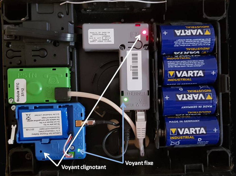

          &lt;div class=&quot;body-bd&quot;&gt;&lt;p&gt;Bonjour,&lt;/p&gt;&lt;p&gt;Je suis équipé d&amp;#39;une alarme PROTEXIOM GSM de 2018.&lt;br /&gt;Depuis quelques mois, j&amp;#39;ai un défaut avec une alerte  intempestive de ma centrale m&amp;#39;indiquant une coupure secteur alors que mon installation électrique est totalement opérationnelle.&lt;/p&gt;&lt;p&gt;Est-ce que ce problème peut provenir du chargeur d&amp;#39;alimentation, de la batterie ou d&amp;#39;un module de chargement interne ? &lt;/p&gt;&lt;p&gt;Est-ce-que des tests me permettraient de pouvoir investiguer sur le sujet ? quels voyants doivent normalement être en fonctionnement quand j&amp;#39;ouvre ma centrale ?&lt;/p&gt;&lt;p&gt;Cordialement&lt;/p&gt;&lt;/div&gt;
          &lt;div class=&quot;body-bd&quot;&gt;&lt;p&gt;Bonjour&lt;/p&gt;&lt;p&gt;Postez une copie d&amp;#39;écran du message que vous avez.&lt;br /&gt;Ci joint l&amp;#39;état des voyants, centrale ouverte.&lt;/p&gt;&lt;/div&gt;
