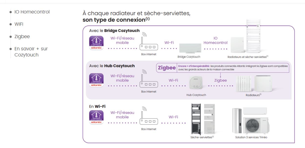

          &lt;div class=&quot;body-bd&quot;&gt;&lt;p&gt;Bonjour Maël&lt;br /&gt;Aucun radiateur en Zigbee n&amp;#39;est compatible Tahoma.&lt;/p&gt;&lt;p&gt;Atlantic, Thermor et Sauter qui proposent le Cozytouch  utilisent 3 protocoles différents. Seul les matériels fonctionnant avec le Bidge Cozytouch sont partiellement compatibles.&lt;/p&gt;&lt;p&gt;Liste de compatibilité ci jointe&lt;br /&gt;&lt;a href=&quot;https://assets3.keepeek.com/medias/domain7918/_permalinks/SEO/media75513/somfy-solution-connectee-box-liste-compatibilites-tahoma.pdf&quot; rel=&quot;nofollow&quot;&gt;https://assets3.keepeek.com/medias/domain7918/_permalinks...&lt;/a&gt;&lt;/p&gt;&lt;/div&gt;

  <enclosure length="75633" url="https://dimelo-answers-production.s3.eu-west-1.amazonaws.com/177/027f5b99fec4265b/somfy_cozytouch_protocole_original.jpg?c6832e6" type="image/jpeg" />
