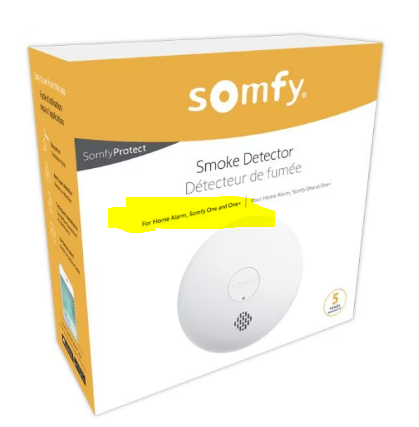

          &lt;div class=&quot;body-bd&quot;&gt;&lt;p&gt;Bonsoir Gilbert&lt;br /&gt;Vous avez une réponse sur votre précédent post.&lt;br /&gt;&lt;a title=&quot;Tahoma Switch et Somfy SF4100&quot; href=&quot;https://forum.somfy.fr/questions/3527559-tahoma-switch-somfy-sf4100&quot;&gt;https://forum.somfy.fr/questions/3527559-tahoma-switch-somfy-sf4100&lt;/a&gt;&lt;/p&gt;&lt;p&gt;En reposant la question sans préciser le matériel en votre possession vous risquez d&amp;#39;être mal conseillé.&lt;/p&gt;&lt;p&gt;Si vous avez le détecteur qui se trouve sur la photo ci jointe, il fonctionne avec le système Home Alarm qui est piloter par l&amp;#39;application Somfy Protect. &lt;br /&gt;Il vous faudrait donc un Link Home Alarme Essential à 159€ pour faire fonctionner un détecteur de fumée à 69€&lt;/p&gt;&lt;p&gt;Il me parait plus judicieux de revendre votre détecteur en baissant un peu le prix pour en reprendre un compatible Tahoma qui s&amp;#39;intègrera dans vos scénarios.&lt;/p&gt;&lt;/div&gt;

          &lt;div class=&quot;body-bd&quot;&gt;&lt;p&gt;Bonjour, j&amp;#39;ai acheté un détecteur de fumée Somfy , non compatible avec ma Tahoma V2. Je ne peux pas le retourner car j&amp;#39;ai dépassé les 14 jours du délai de retour possible.Quel box ou autre relais dois je ajouter à ma Tahoma pour le rendre compatible?&lt;br /&gt;Cdmt&lt;br /&gt;Gilbert D&lt;/p&gt;&lt;/div&gt;
          &lt;div class=&quot;body-bd&quot;&gt;&lt;p&gt;Il vous faut en doublon une Tahoma Switch.&lt;/p&gt;&lt;p&gt;Bonne journée&lt;/p&gt;&lt;/div&gt;
