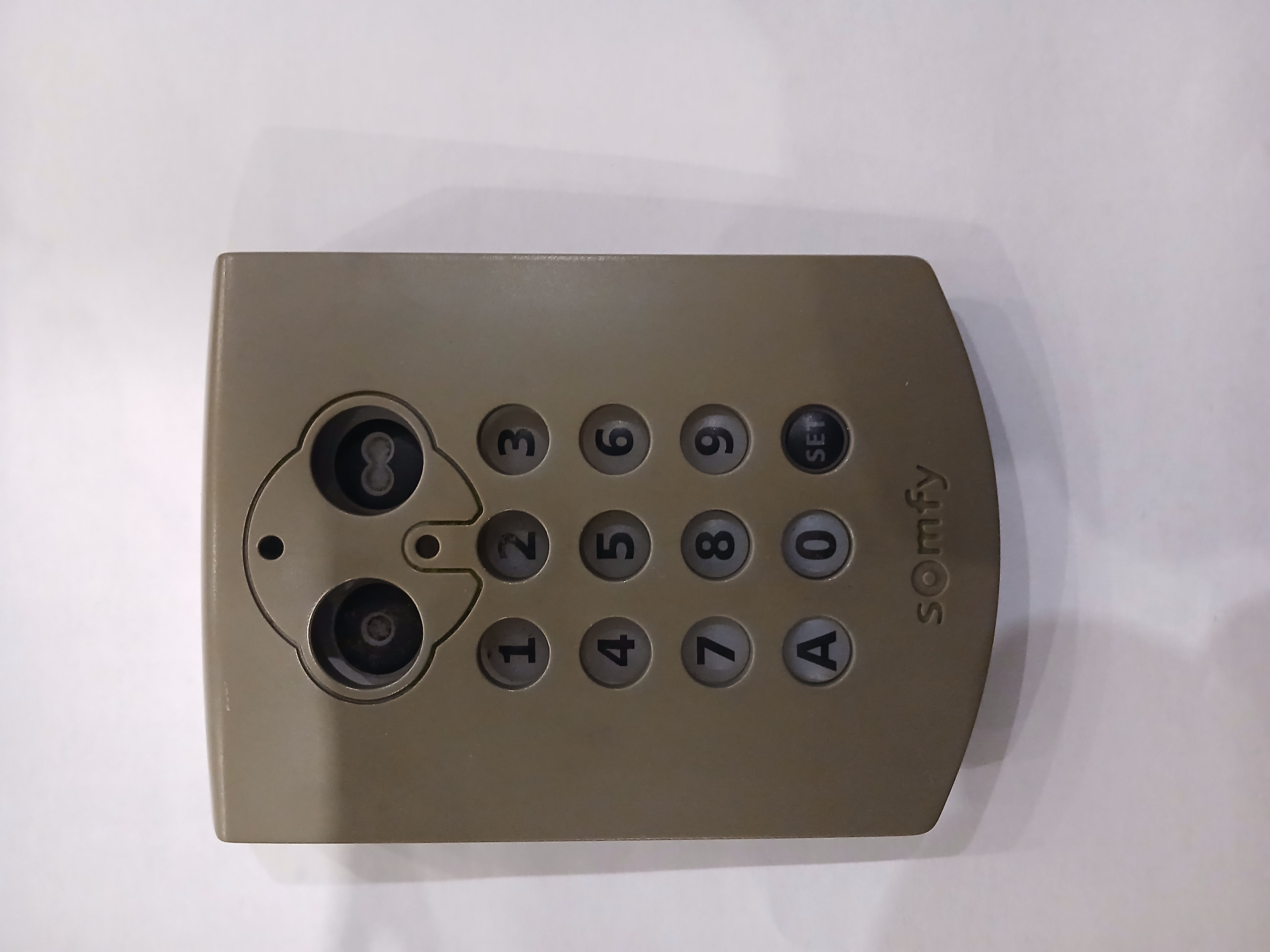

          &lt;div class=&quot;body-bd&quot;&gt;&lt;p&gt;Certainement le clavier est HS.&lt;br /&gt;Pourtant peu utilisé, et pas de trace d&amp;#39;oxydation.&lt;/p&gt;&lt;/div&gt;

          &lt;div class=&quot;body-bd&quot;&gt;&lt;p&gt;Si pas réparable, alors clavier HS.&lt;/p&gt;&lt;/div&gt;

          &lt;div class=&quot;body-bd&quot;&gt;&lt;p&gt;Merci pour vos conseils,&lt;br /&gt;j&amp;#39;ai bien observé à l&amp;#39;arrière le circuit imprimé, il n&amp;#39;y avait pas d&amp;#39;oxydation tout était nickel.&lt;br /&gt;A l&amp;#39;avant, là où les touche appuient sur la carte (partie mole bombée, comme une bulle plate protégée hermétiquement), j&amp;#39;ai pu actionner toute les touches, sauf la 1.&lt;br /&gt;La 1 fonctionne si vraiment on insiste bien en appuyant dans toute les direction sur cette bulle.&lt;br /&gt;Le problème est là : usure ou mauvais composant servant d&amp;#39;interrupteur.&lt;br /&gt;On n&amp;#39;y a pas accès, il est situé entre la carte et un film protecteur.  &lt;br /&gt;Et il n&amp;#39;y a pas de trace de percement du film protecteur.&lt;/p&gt;&lt;/div&gt;

          &lt;div class=&quot;body-bd&quot;&gt;&lt;p&gt;Justement, c&amp;#39;est la faible sollicitation qui est la cause des oxydations.&lt;br /&gt;Essayez de passer le circuit imprimé au nettoyant contact.&lt;br /&gt;A l&amp;#39;aide d&amp;#39;une bonne loupe voyez si une soudure n&amp;#39;aurait pas séchée, il suffit dans ce cas de la refondre.&lt;/p&gt;&lt;p&gt;Bonne journée&lt;/p&gt;&lt;/div&gt;

          &lt;div class=&quot;body-bd&quot;&gt;&lt;p&gt;Bonjour Benamar&lt;/p&gt;&lt;p&gt;Même s&amp;#39;il n&amp;#39;est pas sollicité, le temps passe ! (un peu comme pour nous !).&lt;br /&gt;A quelques mois près, le clavier était toujours sous garantie. &lt;br /&gt;Somfy n&amp;#39;est pas chien pour quelques semaines mais là, ça fait beaucoup.&lt;/p&gt;&lt;p&gt;Attendez l&amp;#39;avis d&amp;#39;un Yellow.&lt;/p&gt;&lt;p&gt;Bonne journée.&lt;/p&gt;&lt;/div&gt;

          &lt;div class=&quot;body-bd&quot;&gt;&lt;p&gt;Bonjour&lt;/p&gt;&lt;p&gt;Le clavier est hs. Quel âge a t&amp;#39;il ?&lt;/p&gt;&lt;/div&gt;

          &lt;div class=&quot;body-bd&quot;&gt;&lt;p&gt;Bonjour &lt;br /&gt;Depuis quelques jour mon keypad extérieur associé à mon portail.&lt;br /&gt;La touche 1 et peut-être une autre touche ne fonctionnent plus.&lt;br /&gt;J&amp;#39;ai changé la pile, &lt;br /&gt;Nettoyé  après avoir démonté le circuit imprimé.&lt;br /&gt;J&amp;#39;ai appuyé plus de 10 secondes sur la touche ADR  plus de 10 secondes jusqu&amp;#39;à ce que les 2 led rouges clignotent&lt;/p&gt;&lt;p&gt;Mai la touche 1 ne fonctionne toujours pas&lt;/p&gt;&lt;/div&gt;
