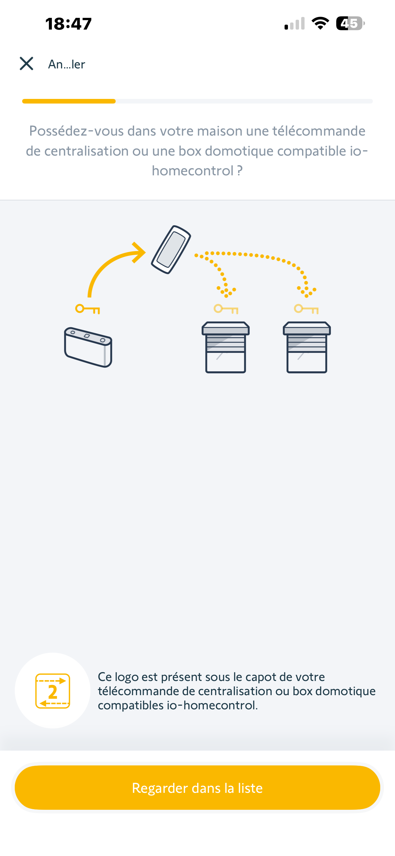

          &lt;div class=&quot;body-bd&quot;&gt;&lt;p&gt;Voici me jacky la page après la non reconnaissance et réinitialisation du volet&lt;/p&gt;&lt;/div&gt;

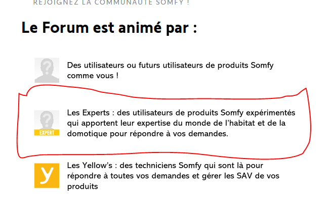

          &lt;div class=&quot;body-bd&quot;&gt;&lt;p&gt;La réponse est a l&amp;#39;entrée du Forum&lt;/p&gt;&lt;/div&gt;

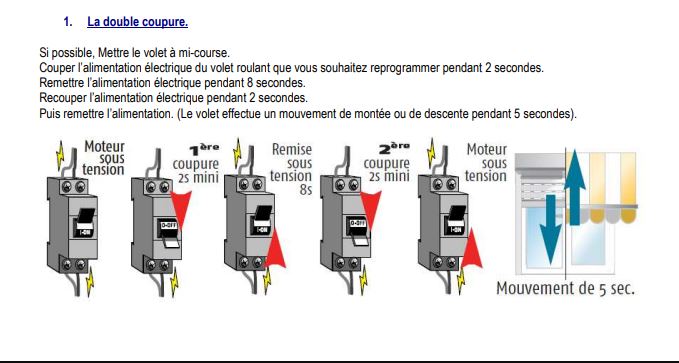

          &lt;div class=&quot;body-bd&quot;&gt;&lt;p&gt;Bonsoir Christian&lt;br /&gt;Il faut réinitialiser les moteurs pour effacer la clé de sécurité avec la méthode de la double coupure&lt;/p&gt;&lt;/div&gt;
