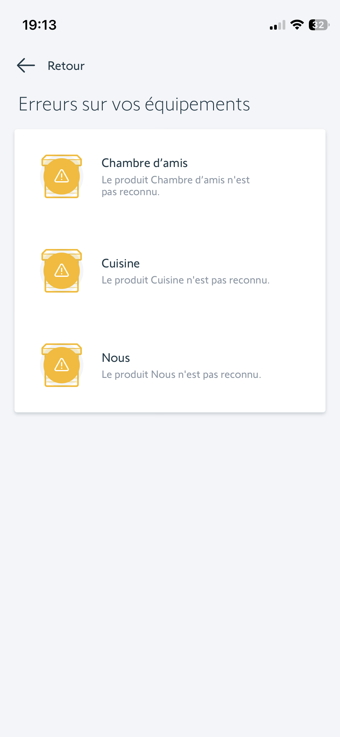

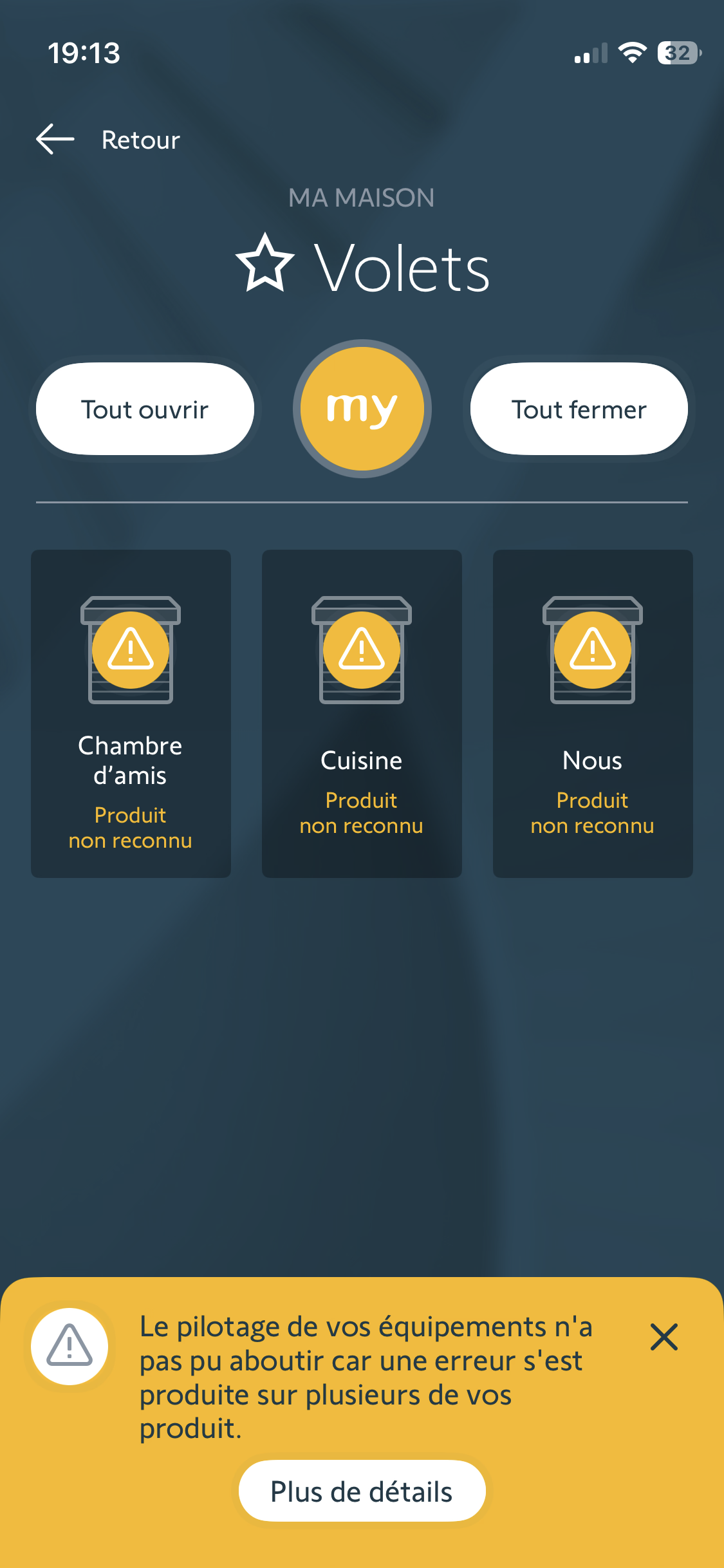

          &lt;div class=&quot;body-bd&quot;&gt;&lt;p&gt;Bonjour,&lt;/p&gt;&lt;p&gt;Je viens de donner plusieurs ordres, dont aucun n’a abouti. &lt;/p&gt;&lt;p&gt;Les états des volets remontent bien, mais aucun ordre ne passe. &lt;/p&gt;&lt;p&gt;Impossible d’ajouter de nouveau les volets que j’ai supprimé de la TaHoma. &lt;/p&gt;&lt;p&gt;Merci&lt;/p&gt;&lt;/div&gt;
  <pubDate>Tue, 16 Dec 2025 18:17:30 GMT</pubDate>
  <link>https://forum.somfy.fr/questions/3676831-perte-partielle-connexion-volets/answers/9289685</link>
  <source url="https://forum.somfy.fr/questions/3676831-perte-partielle-connexion-volets/answers/9289685" />
  <guid>https://forum.somfy.fr/questions/3676831-perte-partielle-connexion-volets/answers/9289685</guid>
  <enclosure length="437804" url="https://dimelo-answers-production.s3.eu-west-1.amazonaws.com/177/aeba8e39e8555f9f/img_3677_original.png?bb28c87" type="image/png" />
<enclosure length="1479280" url="https://dimelo-answers-production.s3.eu-west-1.amazonaws.com/177/85fb5c6944ceb46d/img_3676_original.png?bb28c87" type="image/png" />
  <fb20:id>9289685</fb20:id>
  <fb20:author-profile>https://forum.somfy.fr/users/20311011</fb20:author-profile>
  <fb20:question-id>3676831</fb20:question-id>
          &lt;div class=&quot;body-bd&quot;&gt;&lt;p&gt;Bonjour à tous,&lt;/p&gt;&lt;p&gt;Comme beaucoup ici, je viens d&amp;#39;installer un bridge Atlantic Cozytouch, et j&amp;#39;ai désormais des problèmes de connexion entre ma Tahoma Switch DIN et mes volets roulants Somfy IO.&lt;/p&gt;&lt;p&gt;Pour précision, ma TaHoma ne contrôle que mes volets Somfy, et le bridge Cozytouch ne contrôle que mes équipements Atlantic.&lt;/p&gt;&lt;p&gt;Avec la TaHoma, je peux donc voir l&amp;#39;état des mes volets, mais je ne peux leur donner aucun ordre (monter, descendre, arrêt).&lt;/p&gt;&lt;p&gt;Je n&amp;#39;utilise que le protocole IO dans ma maison, et mes bridges sont tous éloignés entre eux, et ne sont pas à côté de ma passerelle WIFI. &lt;/p&gt;&lt;p&gt;Pouvez-vous m&amp;#39;aider ?&lt;/p&gt;&lt;p&gt;Merci à tous&lt;/p&gt;&lt;/div&gt;
          &lt;div class=&quot;body-bd&quot;&gt;&lt;p&gt;Bonjour Jérémy,&lt;br /&gt;Je ne vois plus d&amp;#39;erreurs, pouvez-vous donner un ordre global sur les volets?&lt;br /&gt;Merci,&lt;/p&gt;&lt;/div&gt;
  <pubDate>Tue, 16 Dec 2025 09:07:42 GMT</pubDate>
