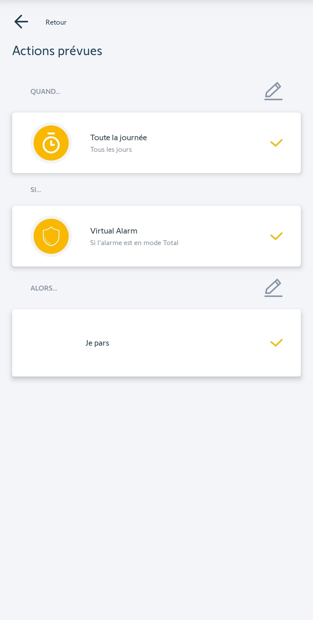

          &lt;div class=&quot;body-bd&quot;&gt;&lt;p&gt;Bonjour à tous&lt;br /&gt;Merci pour vos réponses.&lt;br /&gt;ça me rassure&lt;br /&gt;Je vais acheter une prise commandée et faire la manip.&lt;br /&gt;Bonnes soirée &lt;br /&gt;Robert&lt;/p&gt;&lt;/div&gt;

          &lt;div class=&quot;body-bd&quot;&gt;&lt;p&gt;Bonjour Robert, &lt;br /&gt;Avec 2 scénarios avancées sur la switch avec comme condition l’alarme, l’un pour activer votre prise (ou autres équipements) et l’autre pour la désactivé, cela devrait répondre à votre besoin.&lt;br /&gt;Mais j’attire tout de même l’attention, que si c’est visible par n’importe qui, n’importe qui pourrait comprendre que c’est l’état de votre alarme...&lt;/p&gt;&lt;p&gt;Cdt&lt;/p&gt;&lt;p&gt;Benoit&lt;/p&gt;&lt;/div&gt;
