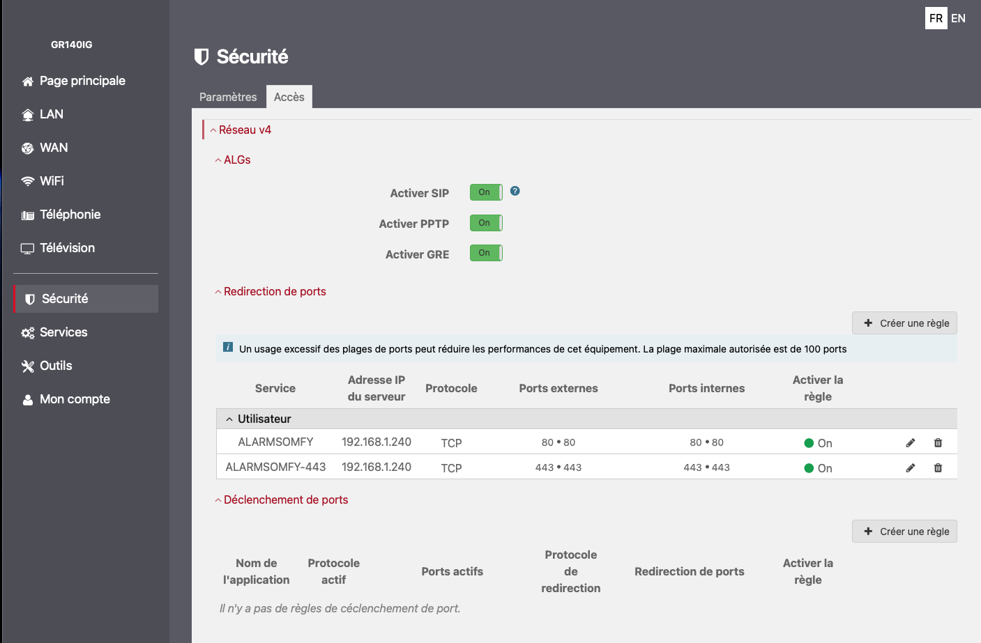

          &lt;div class=&quot;body-bd&quot;&gt;&lt;p&gt;Votre module IP est HS. La mémoire est corrompue et il ne peut plus communiquer l&amp;#39;adresse IP externe de votre ligne internet vers le serveur Somfy.&lt;/p&gt;&lt;p&gt;Comme vous avez encore accès à la centrale on va essayer de contourner le problème.&lt;br /&gt;Cliquez sur le lien suivant et noter l&amp;#39;adresse IP distante qui s&amp;#39;affiche&lt;br /&gt;&lt;a href=&quot;https://www.yougetsignal.com/tools/open-ports/&quot; rel=&quot;nofollow&quot;&gt;https://www.yougetsignal.com/tools/open-ports/&lt;/a&gt;&lt;/p&gt;&lt;p&gt;Reportez cette adresse si l&amp;#39;application l&amp;#39;autorise a la place  du sous domaine .&lt;br /&gt;Si ça n&amp;#39;accepte pas avec l&amp;#39;adresse IP directe, faite la précéder de http://&lt;/p&gt;&lt;/div&gt;

          &lt;div class=&quot;body-bd&quot;&gt;&lt;p&gt;Bonjour,&lt;/p&gt;&lt;p&gt;dernièrement, j&amp;#39;ai changé ma box adsl par une box 8 fibre de chez SFR, en consultant les divers forums, j&amp;#39;ai demandé une ipv4 sur ma box, j&amp;#39;ai attribué une adresse IP fixe dans les baux statiques.&lt;br /&gt;dans l&amp;#39;onglet sécurité-accès j&amp;#39;ai redirigé les ports selon la capture d&amp;#39;écran&lt;br /&gt;sur l&amp;#39;application Somfy de mon iPhone si je suis connecté en Wifi j&amp;#39;arrive à accéder à l&amp;#39;interface de commande, si je suis en extérieur je n&amp;#39;arrive pas à me connecter.&lt;/p&gt;&lt;p&gt;avez vous une piste?&lt;/p&gt;&lt;p&gt;bonne soirée&lt;br /&gt;Merci,&lt;/p&gt;&lt;/div&gt;

          &lt;div class=&quot;body-bd&quot;&gt;&lt;p&gt;Bonjour Jacky,&lt;br /&gt;merci pour le retour, il semble selon la capture d&amp;#39;écran que je n&amp;#39;ai pas les bons paramètres remplis dans les réglages du réseau dans l&amp;#39;interface protexiom&lt;br /&gt;que mettre exactement dans les réglages réseau notamment dans dns primaire et dns secondaire?&lt;/p&gt;&lt;/div&gt;

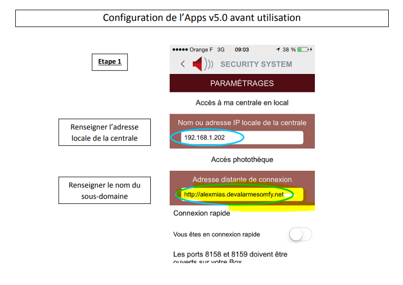

          &lt;div class=&quot;body-bd&quot;&gt;&lt;p&gt;Bonsoir Christian&lt;br /&gt;Tout est expliqué dans ce Retex&lt;br /&gt;&lt;a title=&quot;Retex Acces extérieur Protexiom Protexial&quot; href=&quot;https://forum.somfy.fr/questions/3517831-retex-acces-exterieur-protexiom-protexial&quot;&gt;https://forum.somfy.fr/questions/3517831-retex-acces-exterieur-protexiom-protexial&lt;/a&gt;&lt;/p&gt;&lt;/div&gt;
