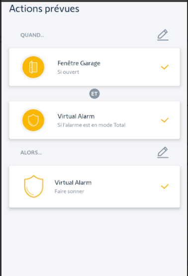

          &lt;div class=&quot;body-bd&quot;&gt;&lt;p&gt;C&amp;#39;est très simple Mickael&lt;br /&gt;En voici un avec un contacteur Zigbee d&amp;#39;Aliexpres&lt;/p&gt;&lt;/div&gt;

          &lt;div class=&quot;body-bd&quot;&gt;&lt;p&gt;Bonjour,&lt;br /&gt;Je viens d&amp;#39;acquérir un système home alarm advanced. L&amp;#39;ensemble des équipements ne peuvent pas communiquer avec le système central car j&amp;#39;habite dans une maison ancienne avec plusieurs murs en pierre. J&amp;#39;ai donc fait l&amp;#39;acquisition d&amp;#39;un relais radio. Mais cela reste insuffisant. J&amp;#39;ai vu qu&amp;#39;il était possible d&amp;#39;ajouter un 2ème relais radio. Peut-il être positionné en rebond du premier ou faut-il qu&amp;#39;il soit obligatoirement dans le champ de link advanced ?&lt;/p&gt;&lt;p&gt;Merci la communauté.&lt;/p&gt;&lt;/div&gt;

          &lt;div class=&quot;body-bd&quot;&gt;&lt;p&gt;Bonjour et merci Jacky.&lt;br /&gt;Sur le forum j&amp;#39;ai compris qu&amp;#39;il était possible de palier aux difficultés de couverture réseau du Link par l&amp;#39;usage conjoint de Tahoma, permettant de déclarer certains éléments tels qu&amp;#39;Intelitag directement sur Tahoma.&lt;br /&gt;Quel type de scénario faut il créer pour qu&amp;#39;un déclenchement d&amp;#39;une infraction sur intelitag déclenche l&amp;#39;alarme ?&lt;br /&gt;Merci au forum&lt;/p&gt;&lt;/div&gt;
