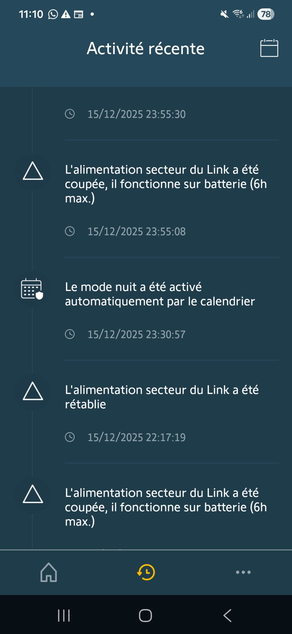

  <enclosure length="95840" url="https://dimelo-answers-production.s3.eu-west-1.amazonaws.com/177/f88763063b8c20d2/whats_app_image_2025_12_16_at_11.10.30_original.jpeg?94e4012" type="image/jpeg" />
  <fb20:id>9288695</fb20:id>
  <fb20:author-profile>https://forum.somfy.fr/users/20311671</fb20:author-profile>
  <fb20:question-id>3678209</fb20:question-id>
          &lt;div class=&quot;body-bd&quot;&gt;&lt;p&gt;Bonjour,&lt;/p&gt;&lt;p&gt;J&amp;#39;ai depuis un moment (plus d&amp;#39;un an) mon Link qui envoie des alertes de reconnexion au wifi, ou de perte d&amp;#39;alimentation au secteur.&lt;br /&gt;J&amp;#39;ai donc déplacé le link sur une autre prise, et depuis jier j&amp;#39;ai testé en séparant mes réseaux 2.4 et 5Ghz, mai_s toujours le même soucis.&lt;br /&gt;Ce problème est très génant, car cela peut arriver pendant les activation/désactivation automatique de l&amp;#39;alarme, et donc ne pas prendre en compte le changement d&amp;#39;état. De même, impossible de désactiver l&amp;#39;alarme si celle-ci est hors ligne, ce qui est fort dérangeant.&lt;br /&gt;Merci de me dire si un SAV est possible ?&lt;/p&gt;&lt;/div&gt;
          &lt;div class=&quot;body-bd&quot;&gt;&lt;p&gt;Mettez le sur le wifi de la Freebox.&lt;/p&gt;&lt;p&gt;Le seul retour d&amp;#39;expérience que l&amp;#39;on a,  est sur les box internet des opérateurs.&lt;/p&gt;&lt;/div&gt;

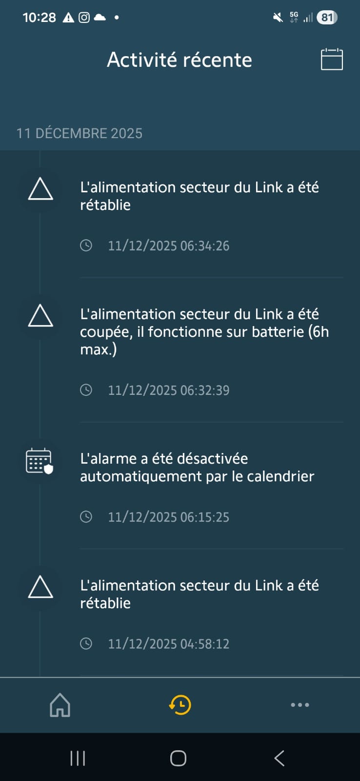

  <enclosure length="66144" url="https://dimelo-answers-production.s3.eu-west-1.amazonaws.com/177/622a8c19f58c8eeb/whats_app_image_2025_12_11_at_10.29.15_original.jpeg?94e4012" type="image/jpeg" />
  <fb20:id>9284135</fb20:id>
