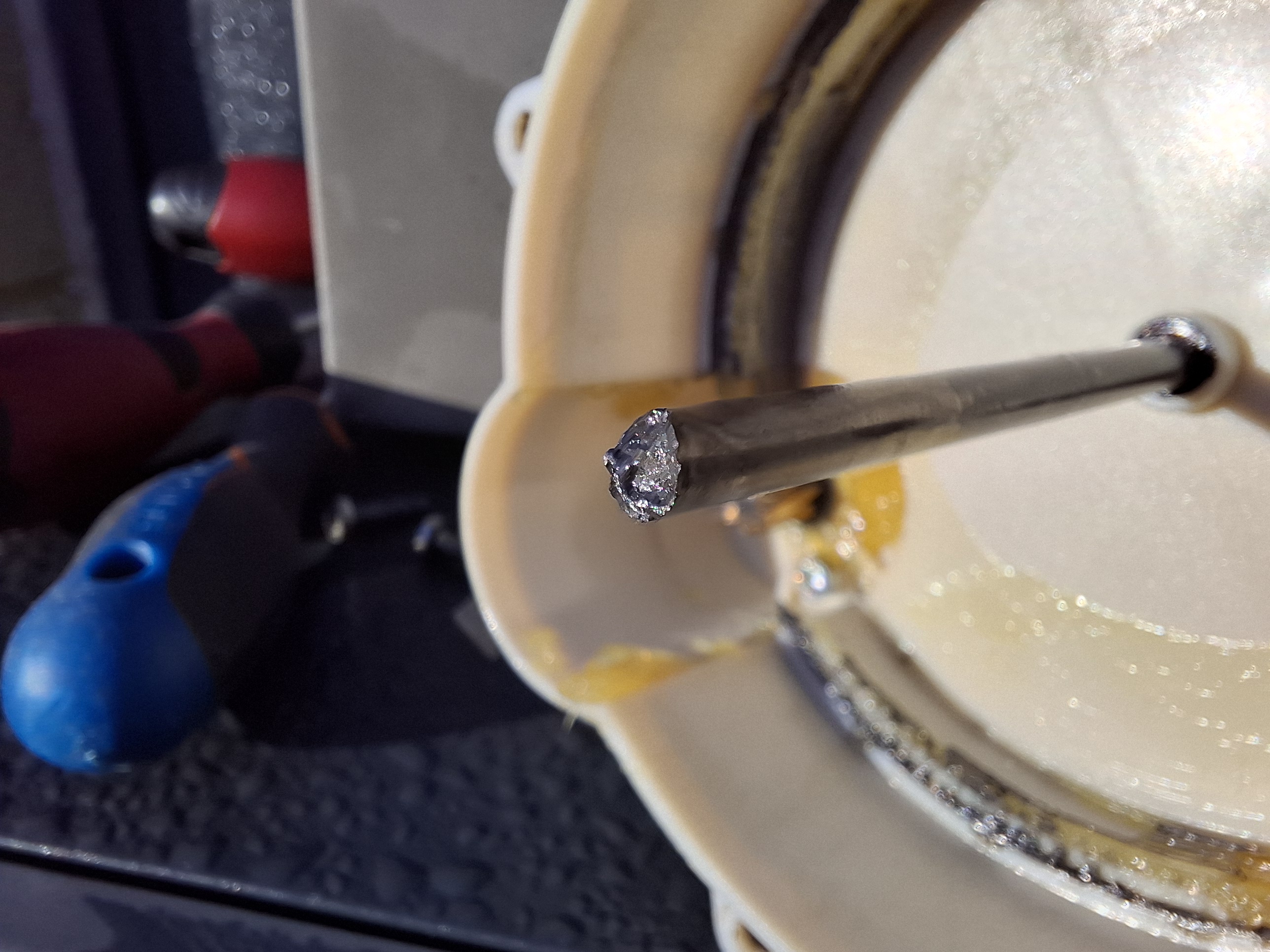

          &lt;div class=&quot;body-bd&quot;&gt;&lt;p&gt;Bonjour, au sujet de cet axe de 5mm que j&amp;#39;ai mesuré à 95mm, j&amp;#39;ai malgré tout mis en place mon nouvel axe coupé à 90mm d&amp;#39;après la cote trouvée sur ce forum. &lt;br /&gt;Depuis cette intervention tout fonctionne parfaitement, plus de soucis. &lt;br /&gt;Je pense qu&amp;#39;il y a une tolérance de longueur, les cages de réception haute et basse on une dimension qui le permette.&lt;br /&gt;Ne vous prenez pas trop la tête sur les millimètres de différence mais dans la marge quand même. &lt;br /&gt;Pour mon cas c&amp;#39;est nickel. &lt;br /&gt;Gérard&lt;/p&gt;&lt;/div&gt;

          &lt;div class=&quot;body-bd&quot;&gt;&lt;p&gt;Il fait bien 5mm de diamètre, j&amp;#39;ai suivi votre conseil, je suis allé au magasin avec mon pied à coulisse pro. &lt;br /&gt;Merci de vous inquiéter pour moi, vous allez jusqu&amp;#39;au bout pour aider, vous êtes parfait dans le conseil. &lt;br /&gt;Je vous tiendrai informé.&lt;/p&gt;&lt;/div&gt;

          &lt;div class=&quot;body-bd&quot;&gt;&lt;p&gt;Le tournevis doit bien faire 5mm de diamètre : Pas 4.8 ni 5.2.....&lt;/p&gt;&lt;/div&gt;

          &lt;div class=&quot;body-bd&quot;&gt;&lt;p&gt;Bonjour, &lt;br /&gt;J&amp;#39;ai pris 2 tournevis pour anticiper sur l&amp;#39;axe du 2ème moteur au cas ou !&lt;br /&gt;Pour 4,35€ le tournevis c&amp;#39;est sûr c&amp;#39;est mon cher qu&amp;#39;un moteur, tant que je peux intervenir sans changer je tente, je fais et on verra, mais je suis confiant grâce à vos conseils. &lt;br /&gt;Merci encore.&lt;/p&gt;&lt;/div&gt;

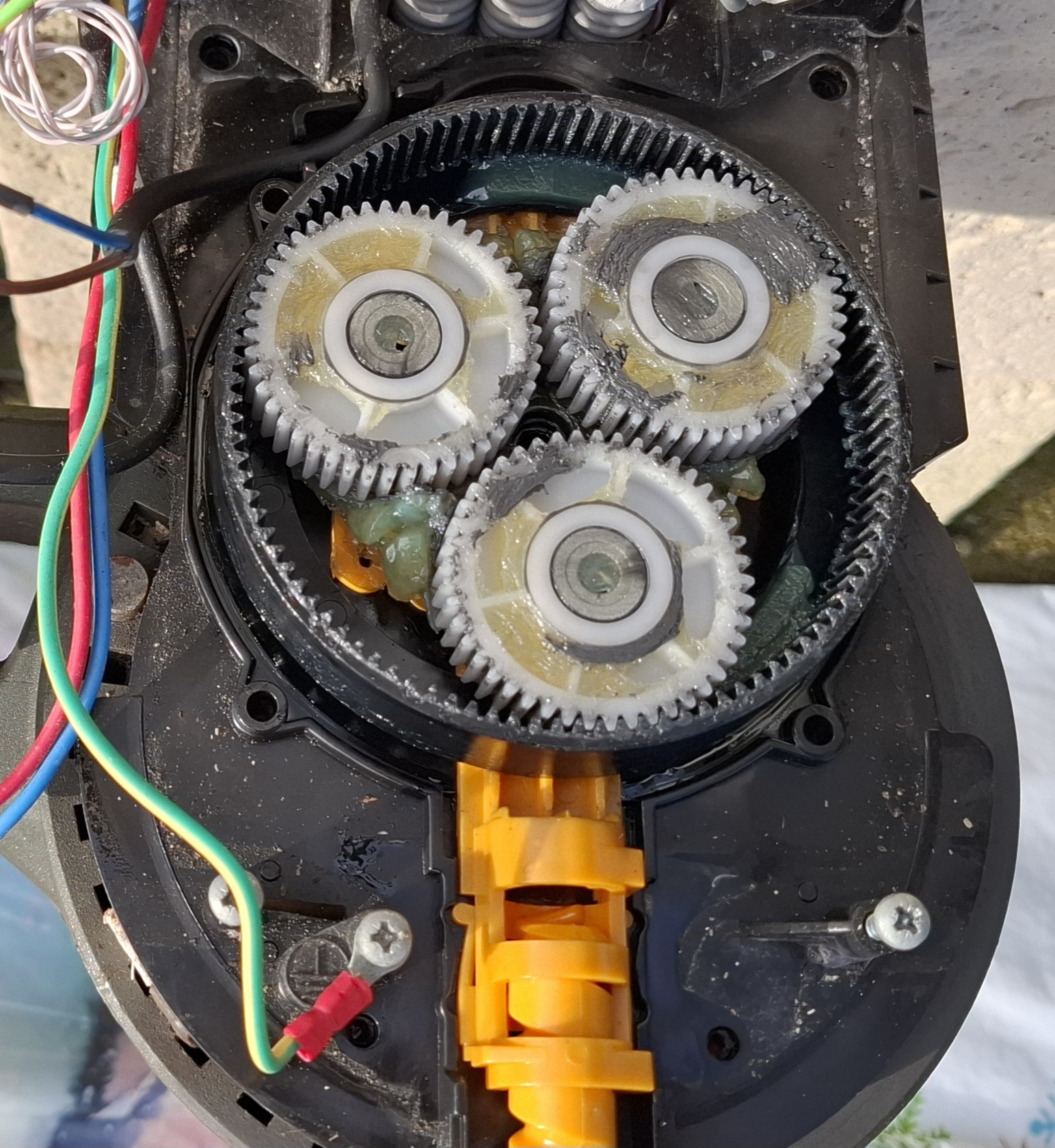

          &lt;div class=&quot;body-bd&quot;&gt;&lt;p&gt;Bonjour à tous, &lt;br /&gt;Merci pour votre participation et vos conseils. &lt;br /&gt;J&amp;#39;ai trouvé des tournevis de qualité, dès que je le pourrai je m&amp;#39;occuperai de cette réparation. &lt;br /&gt;Je vous tiendrai informé lorsque ce sera fait. &lt;br /&gt;Merci encore et bon week-end.&lt;/p&gt;&lt;/div&gt;

          &lt;div class=&quot;body-bd&quot;&gt;&lt;p&gt;Oui il faut impérativement retirer tous les déchets avant qu&amp;#39;ils ne détruisent autre chose.&lt;br /&gt;Changez aussi la graisse abimée par les copeaux.&lt;/p&gt;&lt;p&gt;Si possible, essayez de caler le portail avec un objet lourd durant la période de stand by ouvert.&lt;/p&gt;&lt;p&gt;Attendons toutefois qqs jours si un Yellow&amp;#39;s confirme ne plus avoir cet axe dans leur fond de tiroir.&lt;br /&gt;Sinon mettez en pratique mon astuce qui fonctionne mieux que sur le plan.&lt;/p&gt;&lt;p&gt;Bonne journée&lt;/p&gt;&lt;/div&gt;

          &lt;div class=&quot;body-bd&quot;&gt;&lt;p&gt;Bonjour,&lt;/p&gt;&lt;p&gt;Axe cassé, un classique .&lt;/p&gt;&lt;p&gt;&amp;quot;&amp;quot;D&amp;#39;après mes renseignements Somfy ne dispose plus de cet axe.&amp;quot;&amp;quot;&lt;/p&gt;&lt;p&gt;Tiens, comme c&amp;#39;est étrange et surprenant ...&lt;/p&gt;&lt;p&gt;La tige d&amp;#39;un tournevis ne résistera pas, sa dureté n&amp;#39;est pas égale sur toute sa longueur.&lt;/p&gt;&lt;p&gt;Je peux fournir des axes adaptés.&lt;/p&gt;&lt;/div&gt;

          &lt;div class=&quot;body-bd&quot;&gt;&lt;p&gt;Bonjour Le Coyote,&lt;br /&gt;Merci pour votre réactivité et votre astuce pour l&amp;#39;axe. &lt;br /&gt;Pour ce qui est de laisser le portail ouvert, il ne l&amp;#39;est que le matin pour permettre à l&amp;#39;infirmière qui suit mon épouse d&amp;#39;entrer dans le terrain. &lt;br /&gt;J&amp;#39;en profite pour vous demander si je dois démonter, ce que je pense, le bras par le dessous pour enlever le morceau de l&amp;#39;axe qui doit s&amp;#39;y trouver ?&lt;/p&gt;&lt;p&gt;Merci encore et bon week-end à vous.&lt;/p&gt;&lt;/div&gt;

          &lt;div class=&quot;body-bd&quot;&gt;&lt;p&gt;Bonjour, je me permets de vous solliciter par ce forum. &lt;br /&gt;En 2015 j&amp;#39;ai installé mon portail avec le modèle Evolvia 400, depuis pas de problème. A présent j&amp;#39;ai un soucis, ces derniers jours un des battants se referme lorsque le vent est important. &lt;br /&gt;Aujourd&amp;#39;hui j&amp;#39;ai démonté le capot moteur pour vérifier si un élément pouvait être cassé, pignon ou autre, je n&amp;#39;ai rien vu de défectueux. &lt;br /&gt;Lorsque je fais l&amp;#39;essai, SANS VENT comme aujourd&amp;#39;hui, lorsque le portail est ouvert, je peux le pousser à la main pour le fermer avec tout de même la résistance de la rotation moteur et pignons. &lt;br /&gt;Je ne comprends pas ce qui se passe, si je tente la même action sur l&amp;#39;autre battant il est bien impossible de le déplacer. &lt;br /&gt;Je vous remercie par avance pour les pistes d&amp;#39;explications que vous pourriez me procurer, cela pourrait t&amp;#39;il être un problème venant du moteur lui-même qui ne se maintient pas dans sa position ouverte ou fermée ?&lt;br /&gt;Gérard &lt;/p&gt;&lt;p&gt;Merci,&lt;/p&gt;&lt;/div&gt;

          &lt;div class=&quot;body-bd&quot;&gt;&lt;p&gt;Bonjour à tous, &lt;br /&gt;La météo étant avec moi, j&amp;#39;ai re démonté ce matin le moteur capricieux. &lt;br /&gt;J&amp;#39;ai découvert cette fois ci en étant plus attentif à la cloche, que l&amp;#39;axe y était mais qu&amp;#39;il est cassé au point bas. &lt;br /&gt;J&amp;#39;ai enlevé les pignons sous la couronne pour voir comment c&amp;#39;était la dessous. &lt;br /&gt;Il n&amp;#39;y a pas d&amp;#39;autre usure particulière ni casse de dents. &lt;br /&gt;Le morceau de l&amp;#39;axe se trouvant d&amp;#39;ans le bas dans le bras, pourriez vous dire si je dois démonter ce bras par les 4 écrous freins sur le dessous et pourriez vous également me dire où je peux commander l&amp;#39;axe, ou par 2, pour que je puisse faire cette réparation. &lt;br /&gt;Je vous met des photos de visuels. &lt;br /&gt;Merci à vous tous pour vos informations et bonne journée.&lt;/p&gt;&lt;/div&gt;

  <enclosure length="1501529" url="https://dimelo-answers-production.s3.eu-west-1.amazonaws.com/177/8ac0e97e50da8d89/20251213_105658_original.jpg?c6832e6" type="image/jpeg" />
  <fb20:id>9286275</fb20:id>
  <fb20:author-profile>https://forum.somfy.fr/users/20312203</fb20:author-profile>
  <fb20:question-id>3678645</fb20:question-id>

          &lt;div class=&quot;body-bd&quot;&gt;&lt;p&gt;Bonjour à nouveau, &lt;br /&gt;Je n&amp;#39;ai pas démonté de nouveau mais en réfléchissant à vos informations je trouve étonnant le sujet de l&amp;#39;axe qui remonte jusque dans la cloche moteur. &lt;br /&gt;Je vous met la photo que j&amp;#39;ai faite au cours du démontage qui était le premier, si je comprends bien j&amp;#39;aurais dû voir l&amp;#39;axe sur cette photo au centre de la couronne ?&lt;br /&gt;Bizarre !!!!&lt;br /&gt;Merci pour vos informations et bonne journée.&lt;/p&gt;&lt;/div&gt;
          &lt;div class=&quot;body-bd&quot;&gt;&lt;p&gt;La graisse indique de l&amp;#39;usure métallique.&lt;br /&gt;Il n&amp;#39;est pas exclu non plus que le pignon métal patine sur l&amp;#39;axe du moteur de cloche, à vérifier.&lt;/p&gt;&lt;/div&gt;

          &lt;div class=&quot;body-bd&quot;&gt;&lt;p&gt;La tige passe au centre des 3 pignons blancs.&lt;br /&gt;Elle remonte dans le trou au centre de la cloche, à l&amp;#39;intérieur.&lt;/p&gt;&lt;p&gt;Vous pouvez retirer les parties de graisse sale grise, elle est remplie de matière d&amp;#39;usure.&lt;/p&gt;&lt;/div&gt;

          &lt;div class=&quot;body-bd&quot;&gt;&lt;p&gt;Bonjour, &lt;br /&gt;Hier j&amp;#39;ai bien constaté lors du démontage de la cloche moteur que le pignon est métallique, il n&amp;#39;est pas en plastique comme avant 2014.&lt;br /&gt;Lors de cette vérification je n&amp;#39;ai vu aucune casse de dents que ce soit sur le moteur lui-même, sur la grande couronne métallique ni sur les pignons en plastique dessous cette couronne dentée. &lt;br /&gt;Les fins de courses se font semble-t&amp;#39;il parfaitement, les arrêts en ouvertures et fermetures se font sans que le moteur ne continue à tourner et forcer. &lt;br /&gt;J&amp;#39;imagine que si un axe était cassé le mouvement ne se ferait pas normalement, et si des dents étaient usées des bruits anormaux seraient perceptibles. &lt;br /&gt;Je n&amp;#39;ai pas démonté l&amp;#39;ensemble pignon, voir photo jointe, l&amp;#39;axe se trouve probablement sous ces pignons, mais si l&amp;#39;axe était cassé le portail ne fonctionnerait pas j&amp;#39;imagine ?&lt;br /&gt;Je vais re demonter dès que je le pourrai. &lt;br /&gt;Merci encore et bonne soirée.&lt;/p&gt;&lt;/div&gt;

  <enclosure length="3643497" url="https://dimelo-answers-production.s3.eu-west-1.amazonaws.com/177/1772f454a788cdc1/20251210_113954_original.jpg?c6832e6" type="image/jpeg" />
  <fb20:id>9284991</fb20:id>
          &lt;div class=&quot;body-bd&quot;&gt;&lt;p&gt;J&amp;#39;ai bien relu le titre :&lt;br /&gt;&amp;quot;&amp;quot;Battant portail evolvia 400 se ferme avec le vent&amp;quot;&amp;quot;&lt;/p&gt;&lt;p&gt;Effectivement, les repères n&amp;#39;ont rien à voir.&lt;/p&gt;&lt;p&gt;Si un moteur est moins résistant au vent que l&amp;#39;autre, à la main, il pourrait s&amp;#39;agir d&amp;#39;un patinage interne dans le moteur, pignon d&amp;#39;axe du moteur (cloche), dents usées qui sautent, axe 5x90 mm cassé ...&lt;br /&gt;Dans ces cas, il serait possible que les fins de courses ouverture et fermeture ne se fassent pas.&lt;br /&gt;L&amp;#39;axe est en milieu de cloche, à la verticale.&lt;/p&gt;&lt;p&gt;Vérifiez si les pignons des petits moteurs sont en plastique blanc ou noir ou en métal jaune.&lt;/p&gt;&lt;p&gt;Compte-tenu du vent et de la durée de sa poussée, cela pourrait être normal que la mécanique relâche sa résistance de retenue du battant.&lt;/p&gt;&lt;p&gt;Portail plein ou ajouré ?&lt;/p&gt;&lt;/div&gt;
