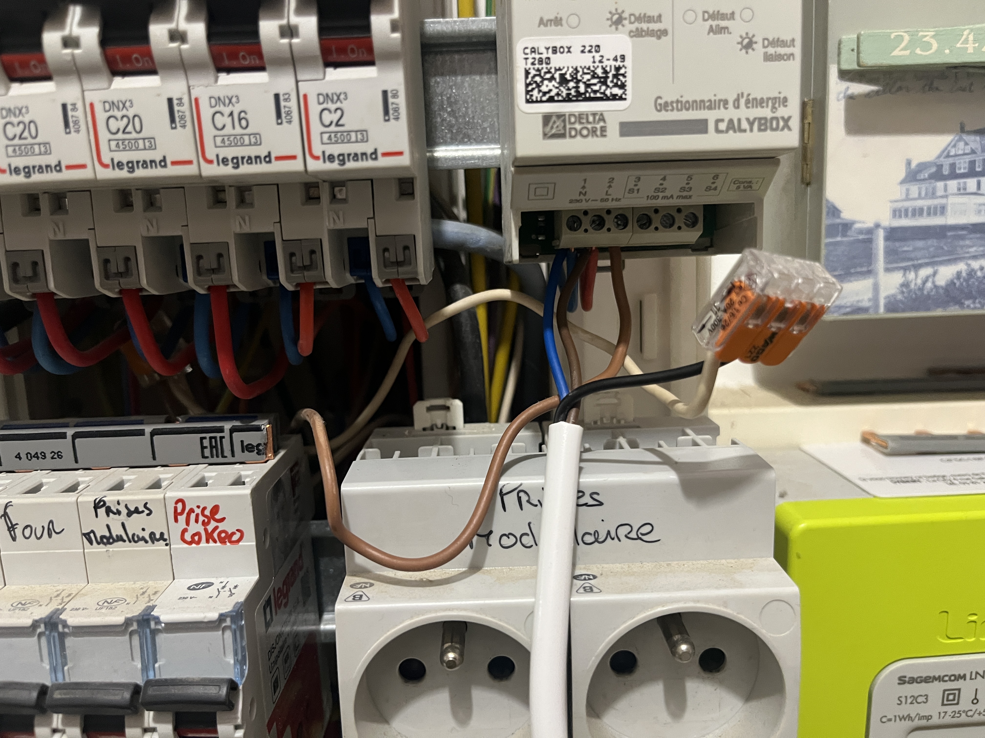

          &lt;div class=&quot;body-bd&quot;&gt;&lt;p&gt;J’essayerais de contacter somfy et ou deltador. &lt;br /&gt;Encore merci pour le coup de main vous m’avez été bien utile et merci pour votre disponibilité. Bonne soirée à vous et passez de bonne fêtes de fin d’année.&lt;/p&gt;&lt;/div&gt;

          &lt;div class=&quot;body-bd&quot;&gt;&lt;p&gt;Bonjour,&lt;/p&gt;&lt;p&gt;J&amp;#39;ai un gestionnaire d&amp;#39;énergie deltador calibox 220 et je viens d&amp;#39;installer une l&amp;#39;interface io 1822452 sur un radiateur avec ma box tahoma le gestionnaire et en mode éteint et je pensai pouvoir piloter mes 5 radiateurs, car je crois que sa capacité maxi est de 6. Mais il n&amp;#39;y a que le radiateur branché à l&amp;#39;interface qui est pilotée les autres ne réagissent pas. Je précise qu&amp;#39;ils sont tous en mode fil pilote, je ne sais pas comment faire. &lt;/p&gt;&lt;p&gt;Merci,&lt;/p&gt;&lt;/div&gt;
          &lt;div class=&quot;body-bd&quot;&gt;&lt;p&gt;OK&lt;br /&gt;Je n&amp;#39;ai pas d&amp;#39;autre idées a vous proposer.&lt;/p&gt;&lt;/div&gt;

          &lt;div class=&quot;body-bd&quot;&gt;&lt;p&gt;Bonsoir Jacky.M &lt;br /&gt;Bon bas je confirme qu’une fois que je connecte l’ensemble avec le délestage ça ne fonctionne plus.&lt;br /&gt;Soit j’ai un mauvais réglage du gestionnaire soit ça ne peux pas être mis ensemble.&lt;/p&gt;&lt;/div&gt;
          &lt;div class=&quot;body-bd&quot;&gt;&lt;p&gt;OK là on sait que les radiateurs sont bien en fil pilote et que les module IO fonctionnent&lt;/p&gt;&lt;p&gt;Pour gardez le Calibox il faut le régler en mode permanent avec une température supérieure à celle demandée sur les radiateurs pour pas qu&amp;#39;il interfère avec les module IO.&lt;/p&gt;&lt;p&gt;Il ne restera de ce fait que le délesteur qui fonctionnera.&lt;/p&gt;&lt;/div&gt;

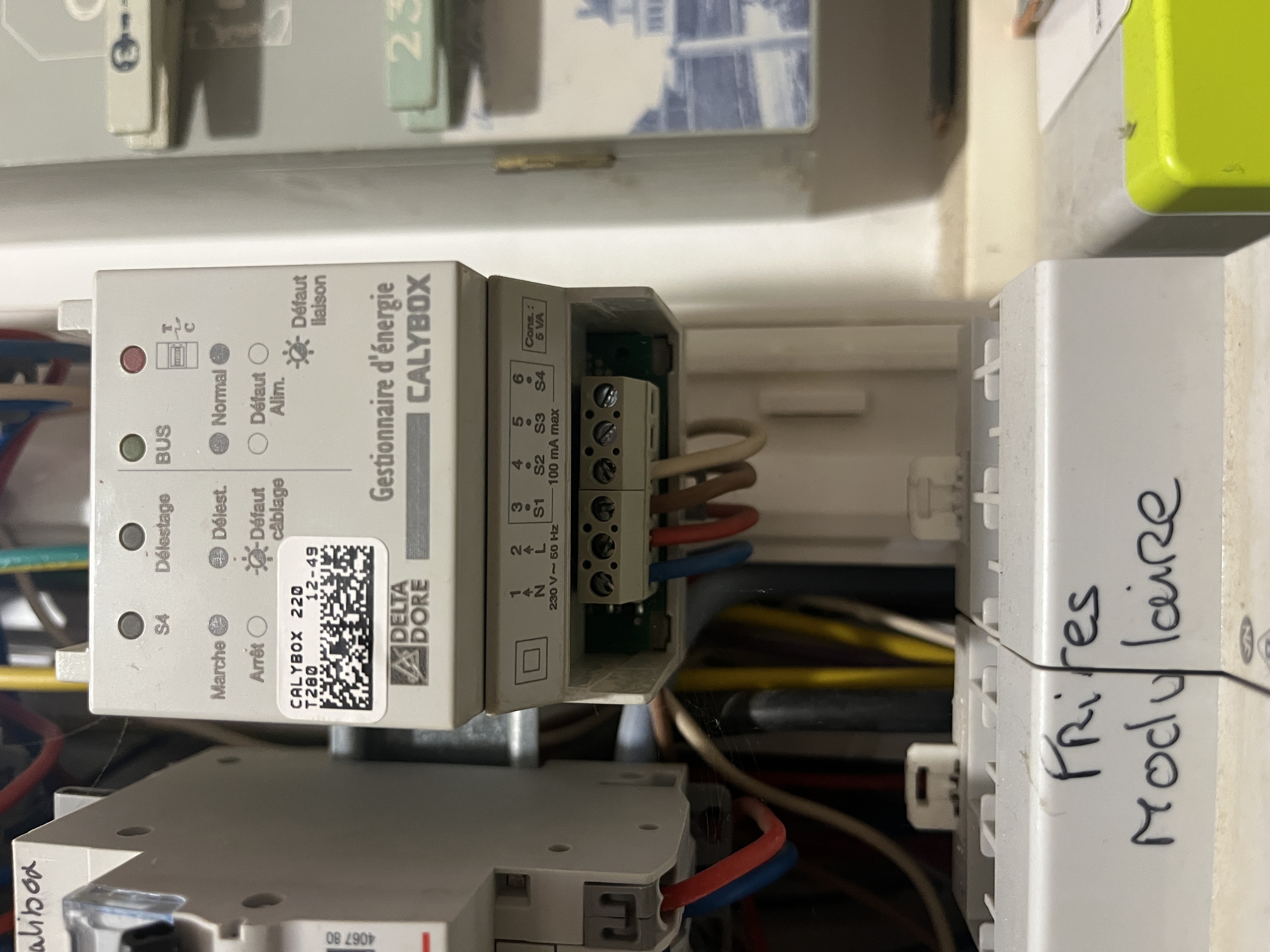

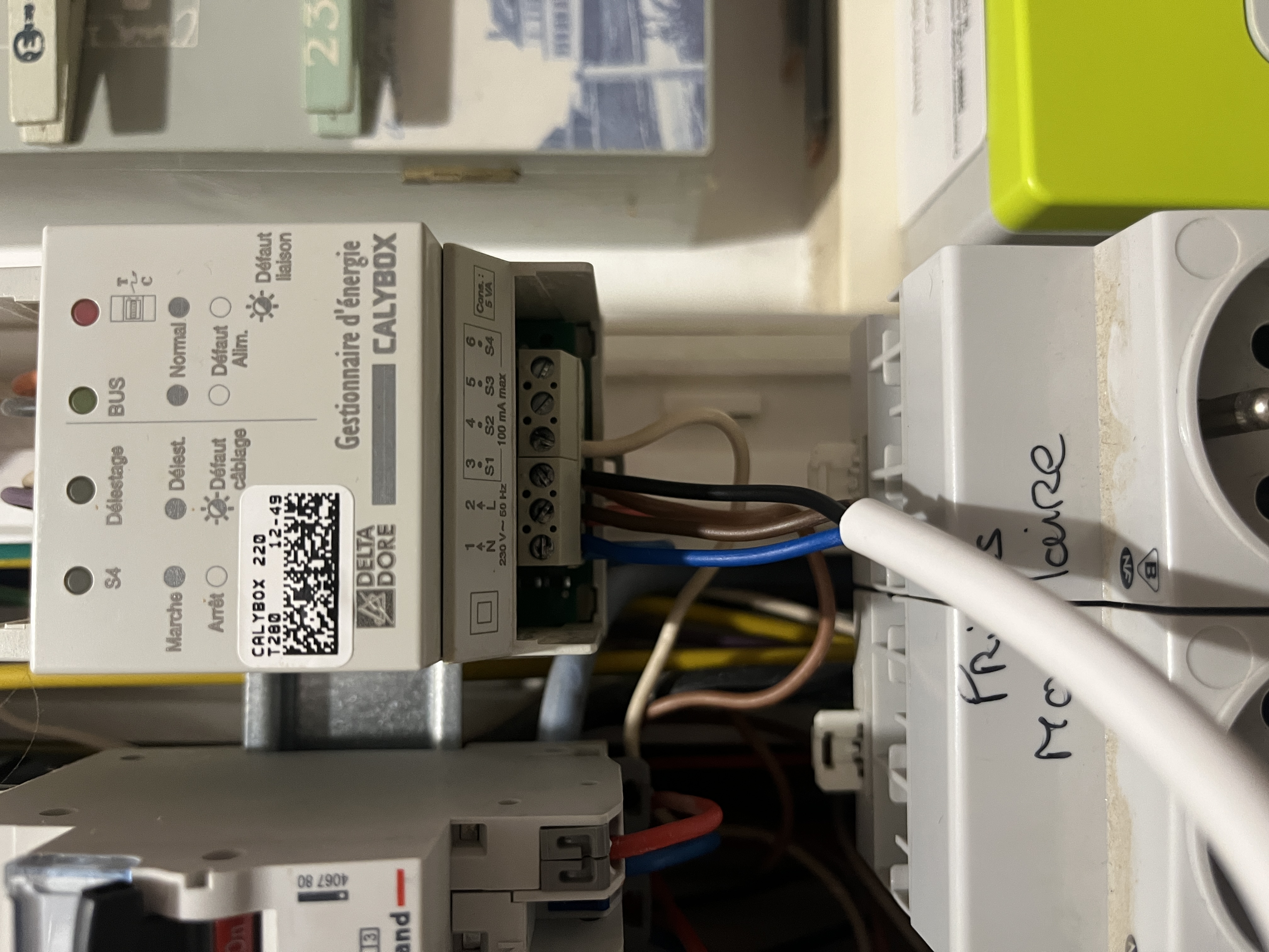

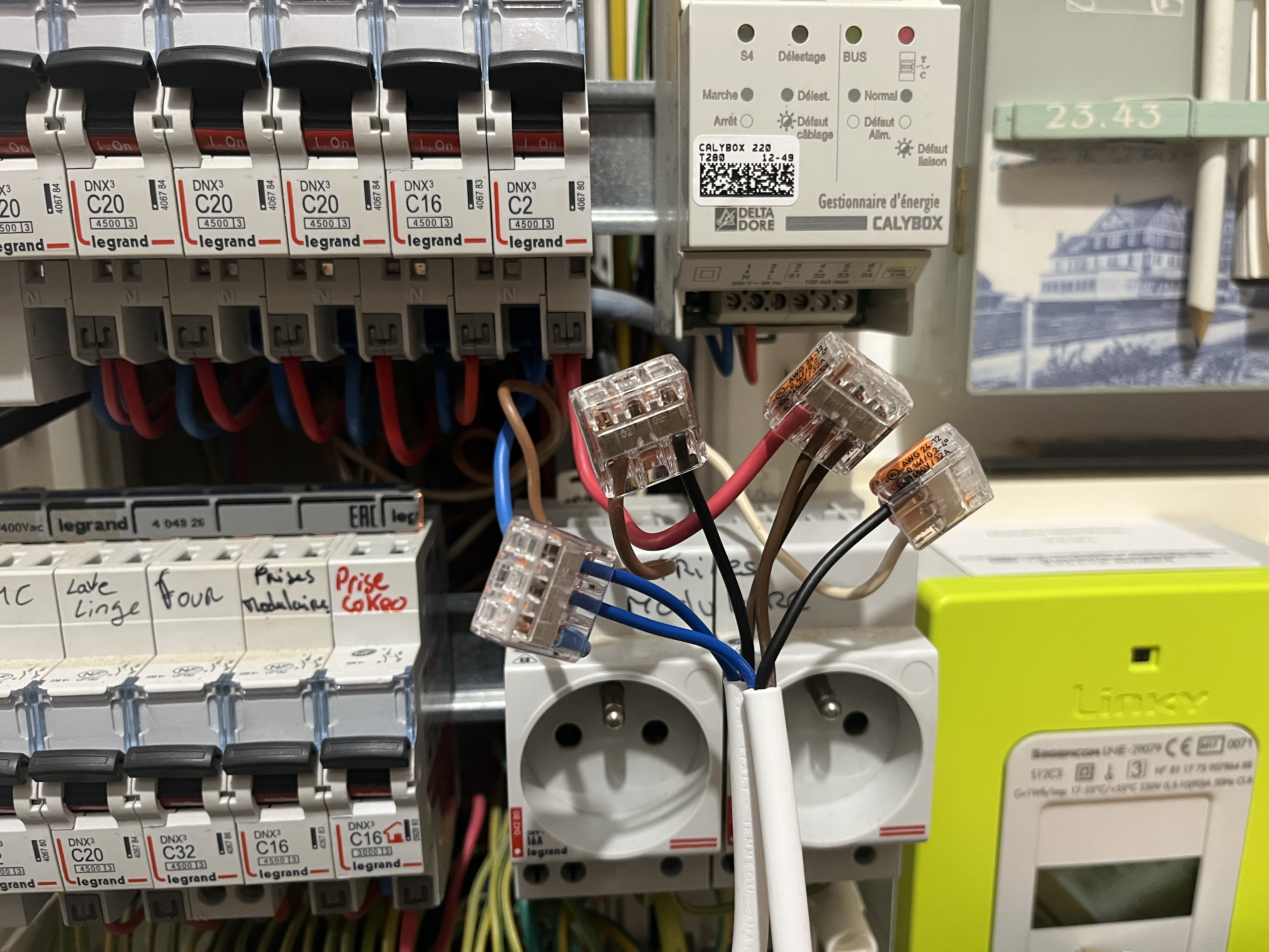

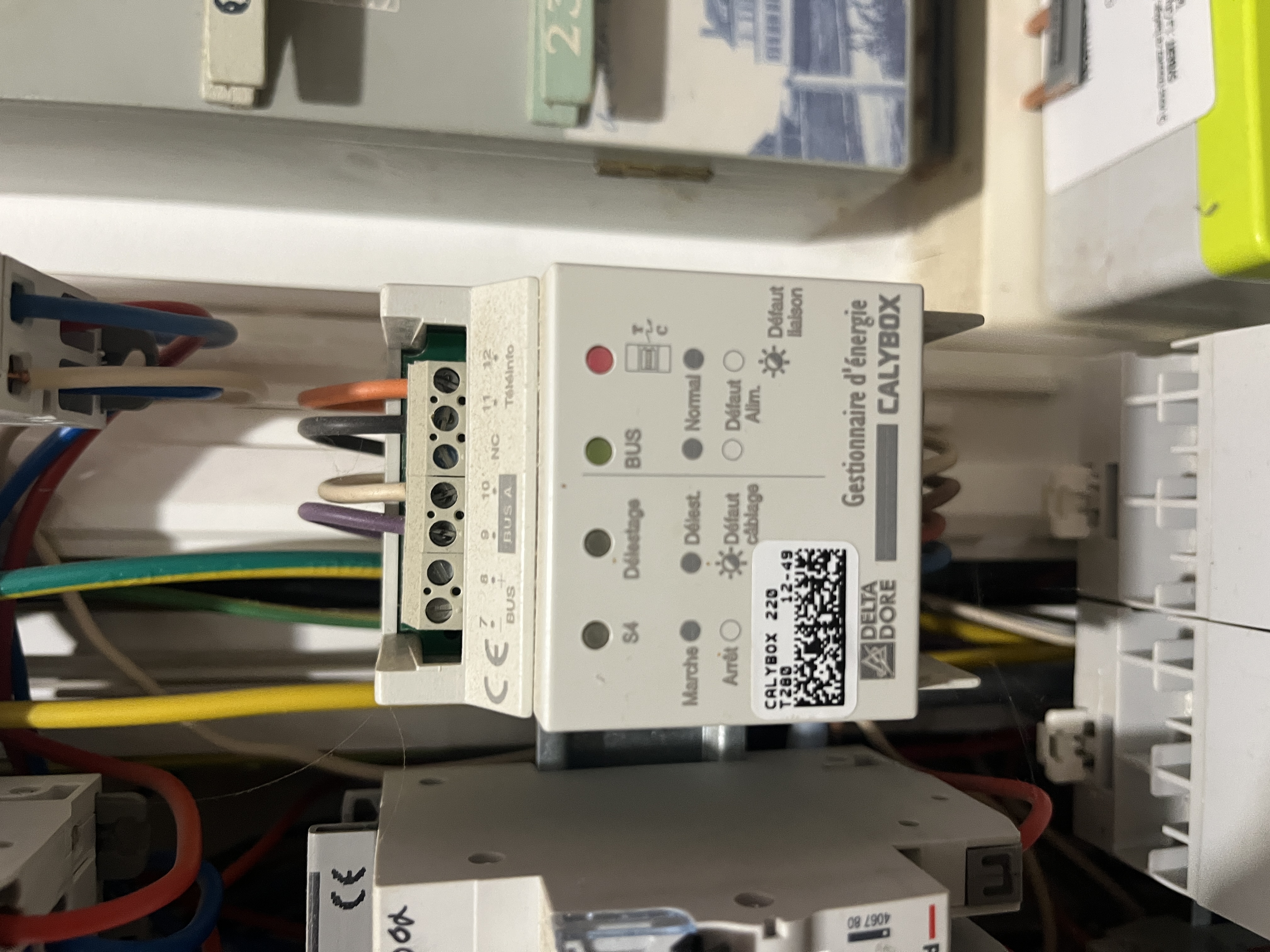

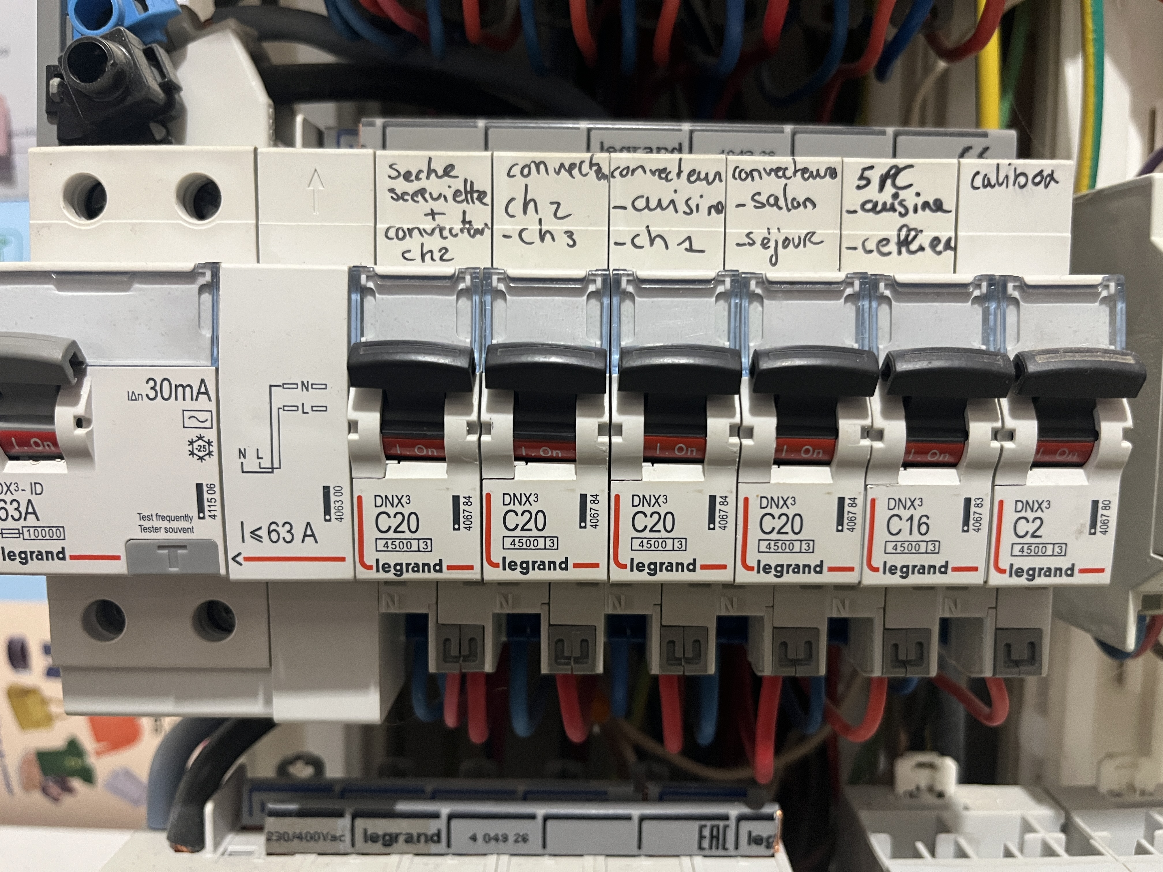

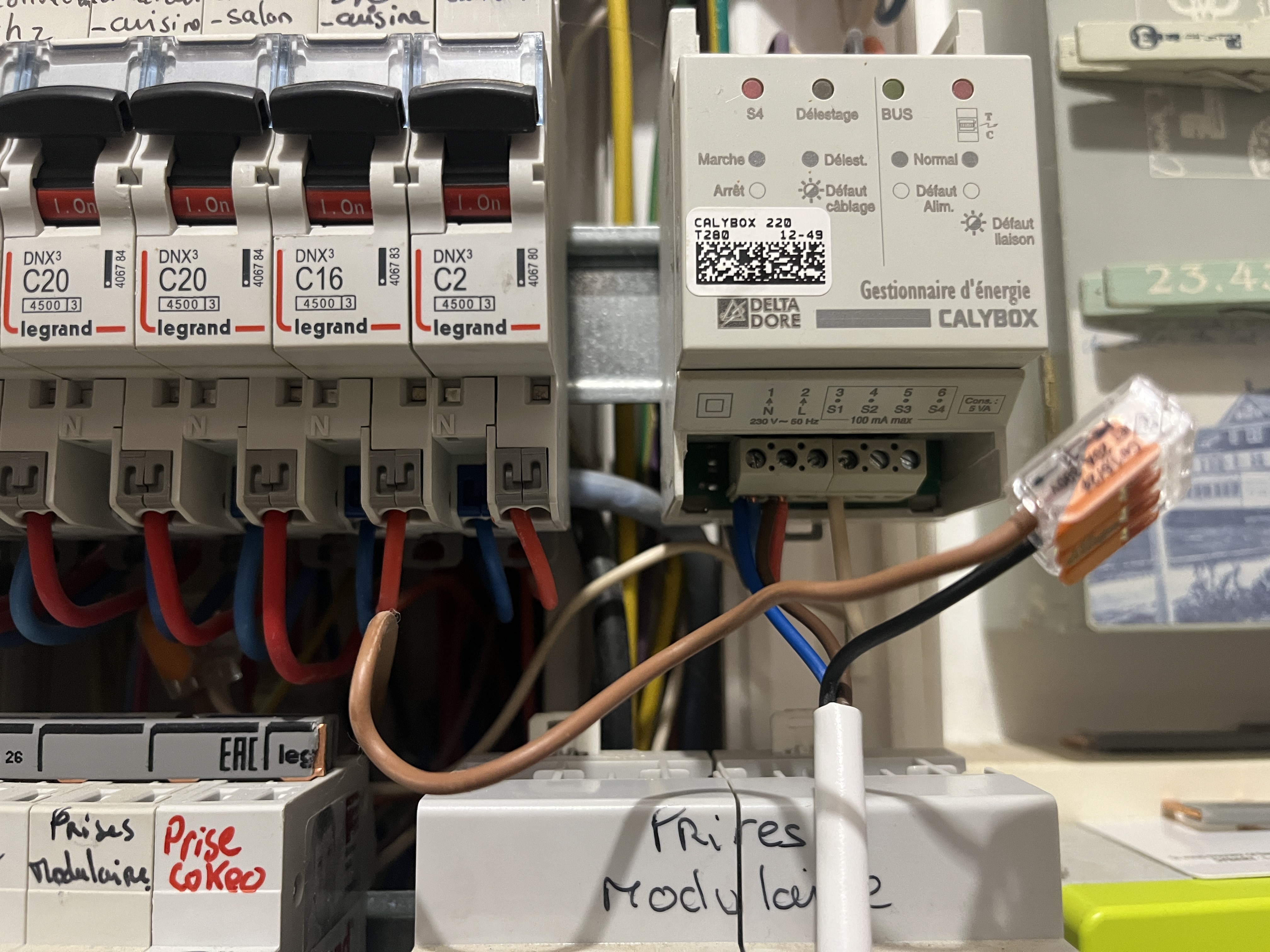

          &lt;div class=&quot;body-bd&quot;&gt;&lt;p&gt;Bonsoir bon j’ai retesté en branchant les interfaces en direct sans passer par le gestionnaire et ils fonctionnent du coup je vois pas d’où peut venir l’erreur. &lt;br /&gt;J’attend un peut et je retente en passant par le gestionnaire.&lt;br /&gt;Petite question il n’y aurait il pas un problème d’interférence entre les gestionnaires et les interfaces ?&lt;/p&gt;&lt;/div&gt;
          &lt;div class=&quot;body-bd&quot;&gt;&lt;p&gt;C&amp;#39;est pas possible.&lt;br /&gt;En mode confort le fil pilote n&amp;#39;est pas alimenté&lt;br /&gt;En mode Eco le fil pilote est a 220v&lt;/p&gt;&lt;p&gt;Sur vos radiateurs il y a Phase Neutre et fil pilote.   Vérifier sur l&amp;#39;étiquette lequel est le fil pilote en principe c&amp;#39;est le Noir mais j&amp;#39;ai déjà eu un cas de figure avec Fil pilote Marron&lt;/p&gt;&lt;/div&gt;

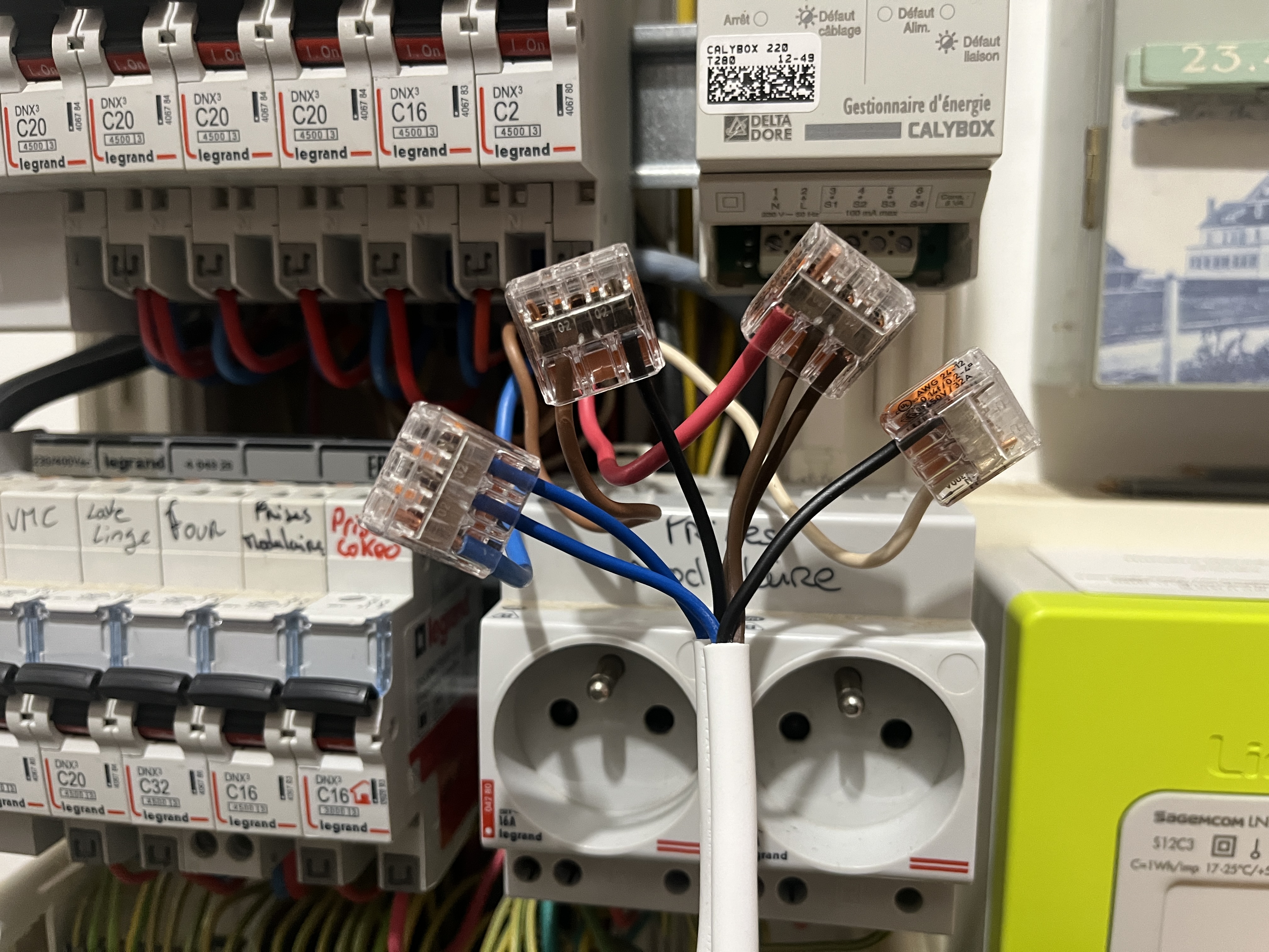

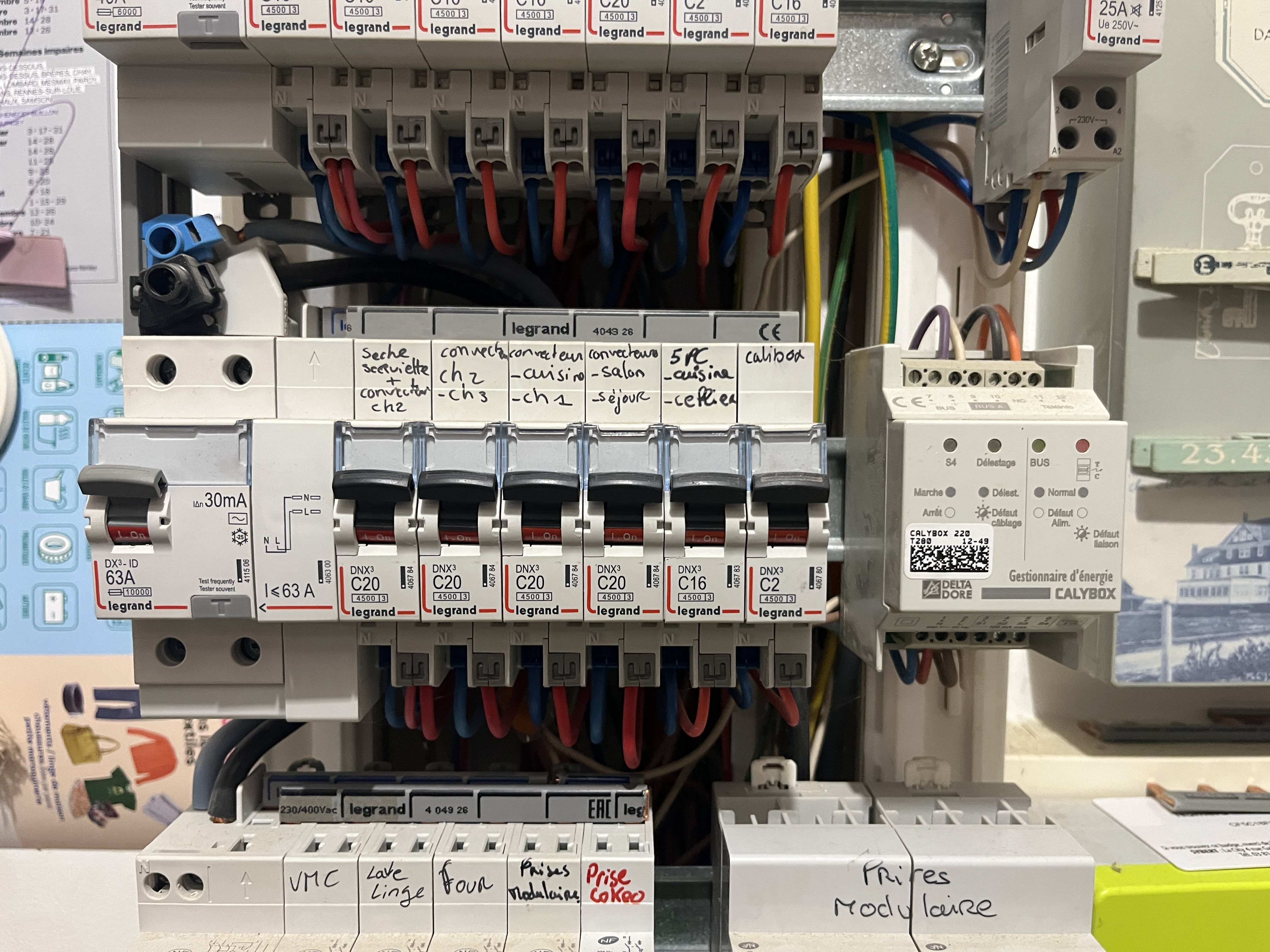

          &lt;div class=&quot;body-bd&quot;&gt;&lt;p&gt;Les radiateurs sont réglés sur le fil pilote. Et lorsque que je met le gestionnaire en auto donc en mode confort mes radiateurs s’enclenchent et il ya du courant sur le fil pilote voici une photo des branchements actuels j’ai mis qu’un seul boîtier&lt;/p&gt;&lt;/div&gt;

  <enclosure length="3251796" url="https://dimelo-answers-production.s3.eu-west-1.amazonaws.com/177/0ae25645c56ec800/img_3020_original.jpeg?ae1f036" type="image/jpeg" />
          &lt;div class=&quot;body-bd&quot;&gt;&lt;p&gt;Si vous mettez sur Confort il ne doit pas y avoir de courant.&lt;/p&gt;&lt;p&gt;Si c&amp;#39;est bien le cas le module fonctionne, et il faut regardez si vos radiateurs sont allumés et réglés sur le mode fil pilote en général une petite maison si c&amp;#39;est un simple bouton.&lt;/p&gt;&lt;/div&gt;

          &lt;div class=&quot;body-bd&quot;&gt;&lt;p&gt;Oui j’ai bien du 220 V. Au fil pilote  . Et sur la soc il n’y a rien pour la réinitialisation&lt;/p&gt;&lt;/div&gt;

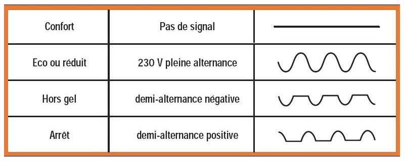

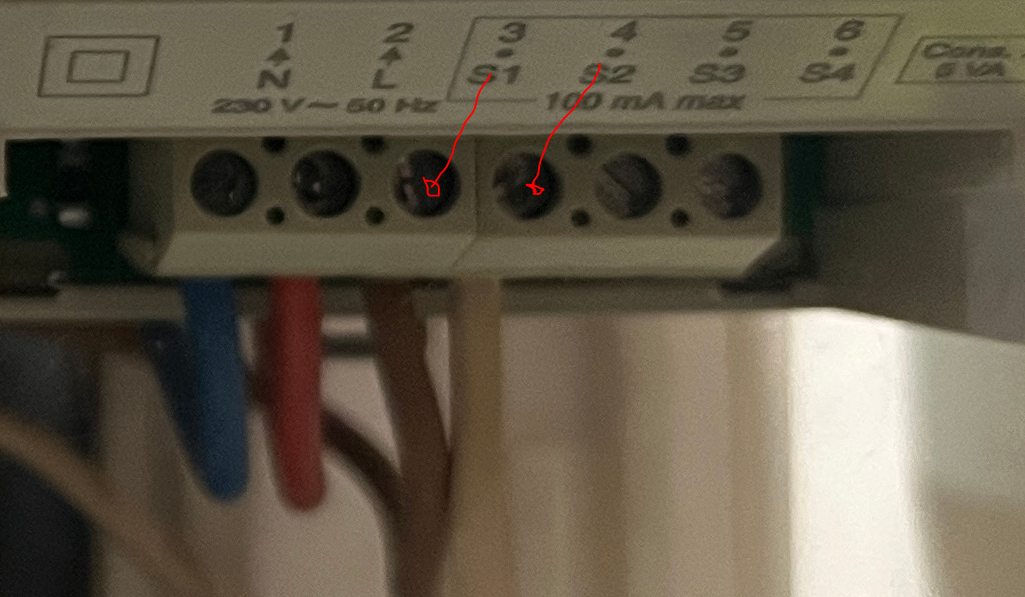

          &lt;div class=&quot;body-bd&quot;&gt;&lt;p&gt;Pour contrôler avec le multimètre il faut le régler sur 220v alternatif et ensuite il faut prendre le fil pilote et le neutre&lt;/p&gt;&lt;p&gt;Pour réinitialiser le module il faut regardez sur la doc.&lt;/p&gt;&lt;/div&gt;

          &lt;div class=&quot;body-bd&quot;&gt;&lt;p&gt;Alors qd j’appuie sur le bouton de l’interface le voyant vert s’allume. Pouvez vous m’expliquer comment contrôler si j’ai du 220 sur le fil pilote . J’ai bien un multimètre mais je veux pas faire n’importe quoi. &lt;br /&gt;Autre solution ya t’il la possibilité de réinitialiser l’interface io?&lt;/p&gt;&lt;/div&gt;
          &lt;div class=&quot;body-bd&quot;&gt;&lt;p&gt;Est ce que vous avez du 220v sur le fil pilote du module IO ??&lt;/p&gt;&lt;/div&gt;

          &lt;div class=&quot;body-bd&quot;&gt;&lt;p&gt;J’ai mis eco sur la TaHoma et toujours rien le S2 est toujours débranché&lt;/p&gt;&lt;/div&gt;
          &lt;div class=&quot;body-bd&quot;&gt;&lt;p&gt;Pour savoir si le module fonctionne, vous mettez en ECO et le fil pilote doit avoir du 220V&lt;br /&gt;En mode Confort il n&amp;#39;y a pas de courant.&lt;/p&gt;&lt;/div&gt;

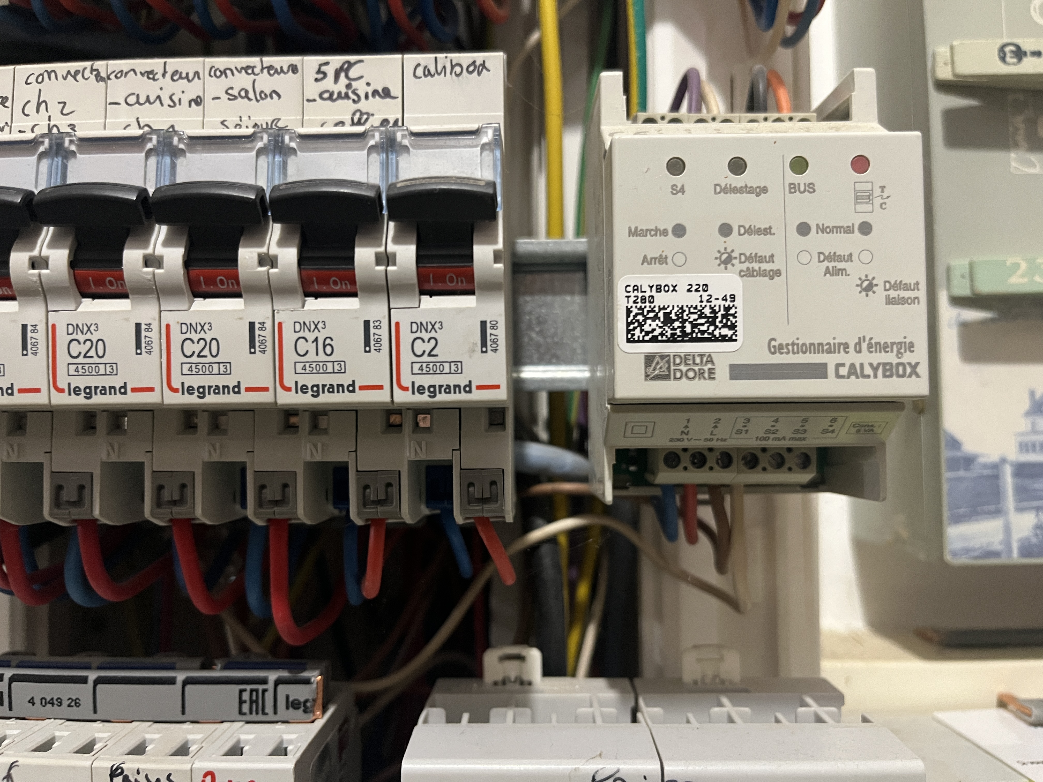

          &lt;div class=&quot;body-bd&quot;&gt;&lt;p&gt;Je viens de faire la manipulation j’ai débranché le S2 &lt;br /&gt;Réapairer  l’interface  les radiateurs en fil pilote mais rien j’arrive pas le commander alors que ce la avait fonctionner auparavant&lt;/p&gt;&lt;/div&gt;

          &lt;div class=&quot;body-bd&quot;&gt;&lt;p&gt;Votre Calibox doit être bloqué sur Confort.&lt;/p&gt;&lt;p&gt;Si vos radiateurs reste bloqués en mode Eco c&amp;#39;est peut être le délesteur qui fait la demande.&lt;/p&gt;&lt;p&gt;Le plus simple, vous débranchez les deux fils pilotes qui vont au boitier (S1 et S2) et vous les branchez respectivement aux modules IO.&lt;/p&gt;&lt;p&gt;Le Système Delta Dore est ainsi neutraliser pour tester.&lt;/p&gt;&lt;/div&gt;

          &lt;div class=&quot;body-bd&quot;&gt;&lt;p&gt;Ok cool merci beaucoup pour le coup de main je vais commander le matériel et mi mettre. &lt;br /&gt;Merci encore pour tous vos conseils et passez de bonnes fêtes de fin d’année.&lt;/p&gt;&lt;/div&gt;

          &lt;div class=&quot;body-bd&quot;&gt;&lt;p&gt;C&amp;#39;est bon vous avez compris le branchement.&lt;/p&gt;&lt;p&gt;Votre délestage continue de fonctionner et si vous avez une panne de domotique le Calibox est toujours opérationnel.&lt;/p&gt;&lt;/div&gt;

          &lt;div class=&quot;body-bd&quot;&gt;&lt;p&gt;bonjour merci encore pour votre aide .&lt;br /&gt;Voila comment je compte mi prendre, je suis pas électricien mais comme ceci ça irai ?&lt;/p&gt;&lt;/div&gt;

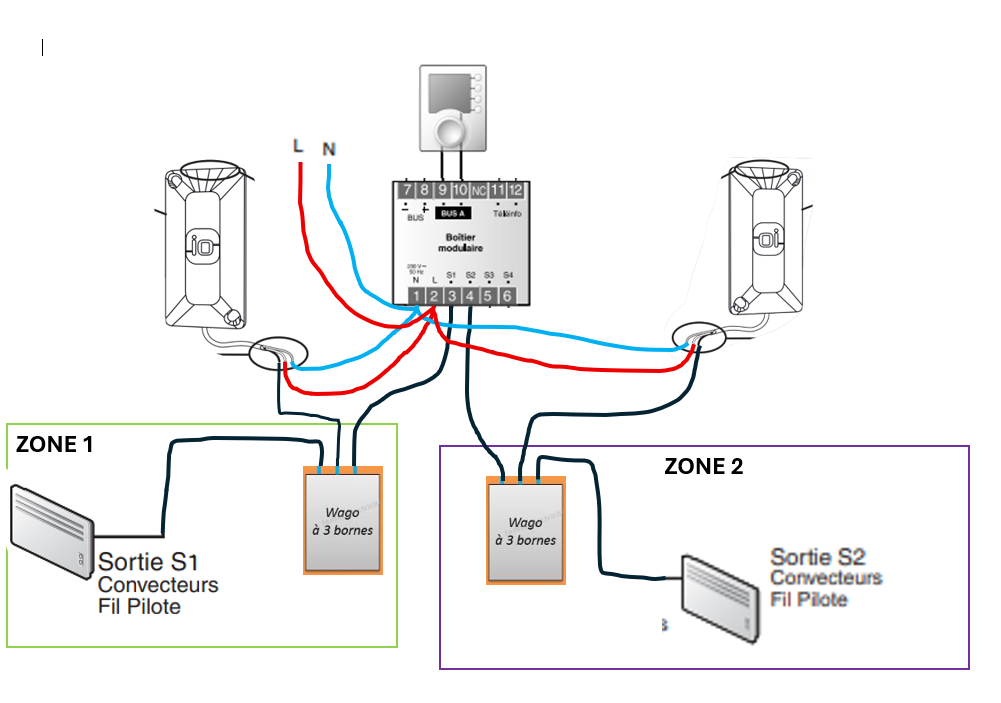

          &lt;div class=&quot;body-bd&quot;&gt;&lt;p&gt;Il vous faut deux modules FP si vous voulez garder le délestage.&lt;br /&gt;Regarder dans les marques Sauter Thermor ou Atlantic le module FP est le même que le Somfy mais a des prix inférieurs.&lt;/p&gt;&lt;/div&gt;

          &lt;div class=&quot;body-bd&quot;&gt;&lt;p&gt;Voilà j’ai trouvé mes 2 zones j’ai fait le test avec le fil marin puis le blanc. Pour garder le délestage qui me semble important pensez vous que de faire un pont avec un wago peut s’avérer utile et non dangereux, ou même mettre en défaut la TaHoma ou le calybox.  Puis je mettre l’ensemble de mes radiateurs sur la même zone ?&lt;/p&gt;&lt;/div&gt;

          &lt;div class=&quot;body-bd&quot;&gt;&lt;p&gt;Votre boitier Delta Dore ne fait pas que piloter le chauffage avec le Calybox 220.&lt;br /&gt;C&amp;#39;est aussi un délesteur qui bien souvent coupe les radiateurs de la cuisine quand vous allumez le four ou la plaque de cuisson.&lt;/p&gt;&lt;p&gt;Delta Dore est le meilleur dans ce domaine. Ca permet d&amp;#39;avoir un abonnement EDF moins important. &lt;/p&gt;&lt;p&gt;Si vous voulez faire fonctionner simultanément le système Deltat Dore et le module FP avec Tahoma, il faut bloquer votre Calibox 220 en mode Confort ce qui revient a ne pas alimenter le fil pilote. &lt;br /&gt;Après votre module FP Tahoma pourra faire passer les radiateurs en mode Eco/HorsGel/Arrêt  quand vous le voudrez.&lt;/p&gt;&lt;p&gt;Explication du fil pilote ci jointe dans le tableau.&lt;/p&gt;&lt;/div&gt;

          &lt;div class=&quot;body-bd&quot;&gt;&lt;p&gt;Ayant fait construire par une société tierce, ils ne m&amp;#39;ont même pas expliqué le système des zones, j&amp;#39;ai fait des test moi-même via le tableau du gestionnaire et les tests m&amp;#39;ont fait croire peut être à tort que tous mes radiateurs étaient sur la même zone, je vais essayer comme vous me dites en le branchant directement sur le tableau et en contrôlant combien de radiateurs son piloté sur cette zone. Cela veut dire qu&amp;#39;il me faudra au moins 2 interfaces pour tout piloter ou alors utiliser des wago afin de tous les regrouper sur une seul et même zone ? Merci du coup de main&lt;/p&gt;&lt;/div&gt;

          &lt;div class=&quot;body-bd&quot;&gt;&lt;p&gt;Moi je vois 2 zones.&lt;br /&gt;S1 en Marron&lt;br /&gt;S2 en Blanc&lt;/p&gt;&lt;p&gt;Ce qui m&amp;#39;inquiète par contre c&amp;#39;est la couleur des fils&lt;br /&gt;Au niveau du radiateur ou vous avez branché le module FP vous avez quelle couleur ?&lt;/p&gt;&lt;p&gt;Branchez votre module fil pilote dans le tableau et utiliser S1 (Fil marron) pour voir combien de radiateur vous pilotez.( Vous pouvez récupérer la phase et le neutre qui sont a coté du fil pilote pour alimenter le module.)&lt;/p&gt;&lt;p&gt;&lt;a href=&quot;https://service.somfy.com/downloads/fr_v5/interfacefil_pilote_io_diy.pdf&quot; rel=&quot;nofollow&quot;&gt;https://service.somfy.com/downloads/fr_v5/interfacefil_pi...&lt;/a&gt;&lt;/p&gt;&lt;/div&gt;
