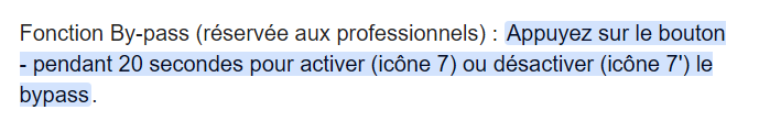

          &lt;div class=&quot;body-bd&quot;&gt;&lt;p&gt;Bonjour&lt;br /&gt;Deux possibilités&lt;br /&gt;Soit vous avez activé la fonction Bypass qui laisse toujours la vanne ouverte pour ne pas bloquer le circulateur d&amp;#39;eau&lt;/p&gt;&lt;p&gt;Sinon il faut inverser avec une vanne qui fonctionne pour voir si c&amp;#39;est un problème de vanne ou de montage.&lt;/p&gt;&lt;/div&gt;
