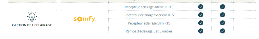

          &lt;div class=&quot;body-bd&quot;&gt;&lt;p&gt;Bonjour,&lt;br /&gt;bien que le récepteur 2401073 soit indiqué en RTS, je voudrais avoir confirmation qu&amp;#39;il est bien pilotable à distance via une Tahoma V2 disposant de l&amp;#39;appli Tahoma by Somfy, s&amp;#39;il vous plait ?&lt;/p&gt;&lt;p&gt;Merci,&lt;/p&gt;&lt;/div&gt;
          &lt;div class=&quot;body-bd&quot;&gt;&lt;p&gt;Bonjour Tchico&lt;br /&gt;Ce produit n&amp;#39;est plus commercialisé et la liste de compatibilité ci jointe ne donne pas de référence.&lt;/p&gt;&lt;p&gt;Il faut essayez sur l&amp;#39;application&lt;br /&gt;Ajouter un équipement&lt;br /&gt;Lumières et prises&lt;br /&gt;Somfy&lt;br /&gt;Lumières&lt;br /&gt;Récepteur éclairage RTS   (Ca y ressemble beaucoup)&lt;/p&gt;&lt;/div&gt;
