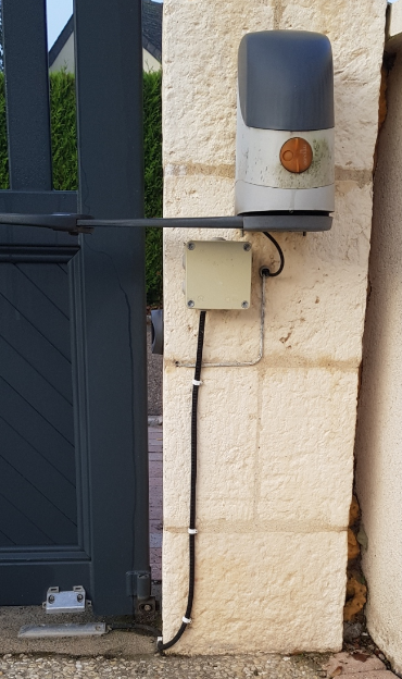

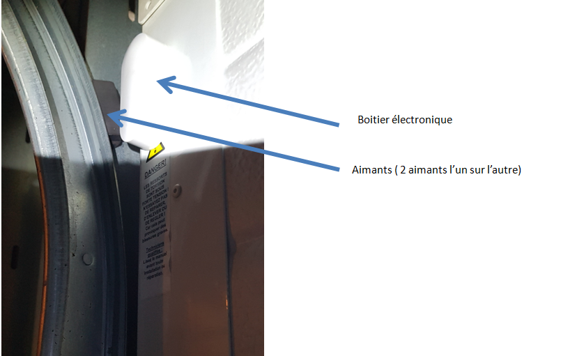

          &lt;div class=&quot;body-bd&quot;&gt;&lt;p&gt;Bonjour Michel&lt;/p&gt;&lt;p&gt;Voici ce que j&amp;#39;ai fait pour mes portes sectionnelles (première photo, j&amp;#39;ai mis des aimants superposés hyper puissants - le petit aimant fourni n&amp;#39;est pas assez puissant-). &lt;br /&gt;Par contre pour le portail, honnêtement avec ce détecteur je ne vois pas comment faire vu qu&amp;#39;il est totalement radio. Aujourd&amp;#39;hui j&amp;#39;ai du RTD avec un TaHoma V2 (Voir photo 2).&lt;/p&gt;&lt;p&gt;J&amp;#39;aimerais m&amp;#39;affranchir totalement du RTD mais pour l&amp;#39;instant c&amp;#39;est compliqué par rapport au portail. &lt;/p&gt;&lt;p&gt;A+&lt;/p&gt;&lt;p&gt;JL&lt;/p&gt;&lt;/div&gt;
