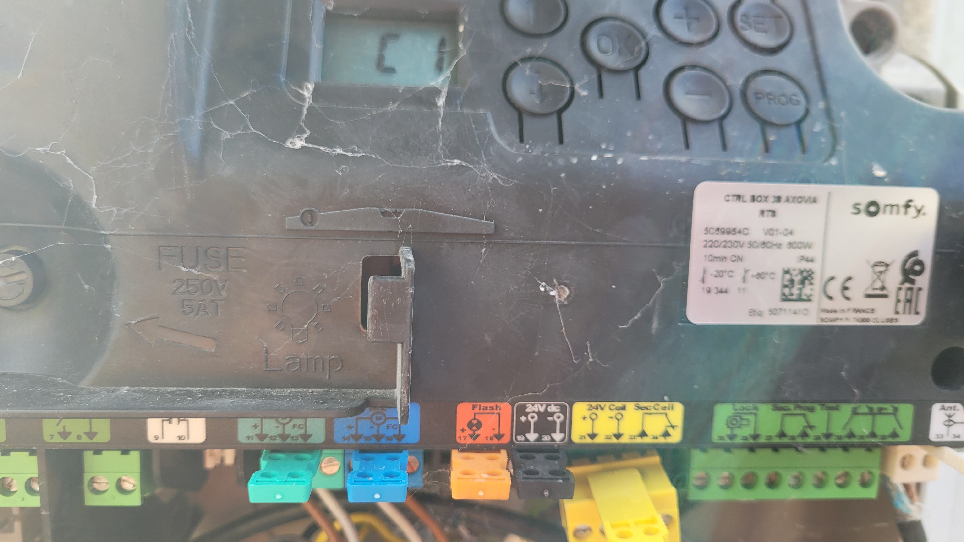

          &lt;div class=&quot;body-bd&quot;&gt;&lt;p&gt;Bizarre ? C1 indique un clavier non verrouillé, à contrario ce serait C.1.&lt;/p&gt;&lt;p&gt;Donc l&amp;#39;appui sur Set ne donne rien ? Si oui, j&amp;#39;ai un doute sur la carte.&lt;/p&gt;&lt;/div&gt;

          &lt;div class=&quot;body-bd&quot;&gt;&lt;p&gt;CONTROL BOX 35 RTS&lt;br /&gt;Mais je ne peux actionner les flèches pour paramétrer, ça reste bloqué sur C1 &lt;br /&gt;Photo jointe&lt;/p&gt;&lt;/div&gt;

          &lt;div class=&quot;body-bd&quot;&gt;&lt;p&gt;C1 = en attente d&amp;#39;ouverture.&lt;br /&gt;Pour débrancher les cellules il suffit de déconnecter le connecteur jaune 21/24, puis de paramétrer en rapport.&lt;/p&gt;&lt;p&gt;Quel est le moteur ?&lt;br /&gt;Photo de l&amp;#39;étiquette de la box.&lt;/p&gt;&lt;p&gt;Bonne journée&lt;/p&gt;&lt;/div&gt;

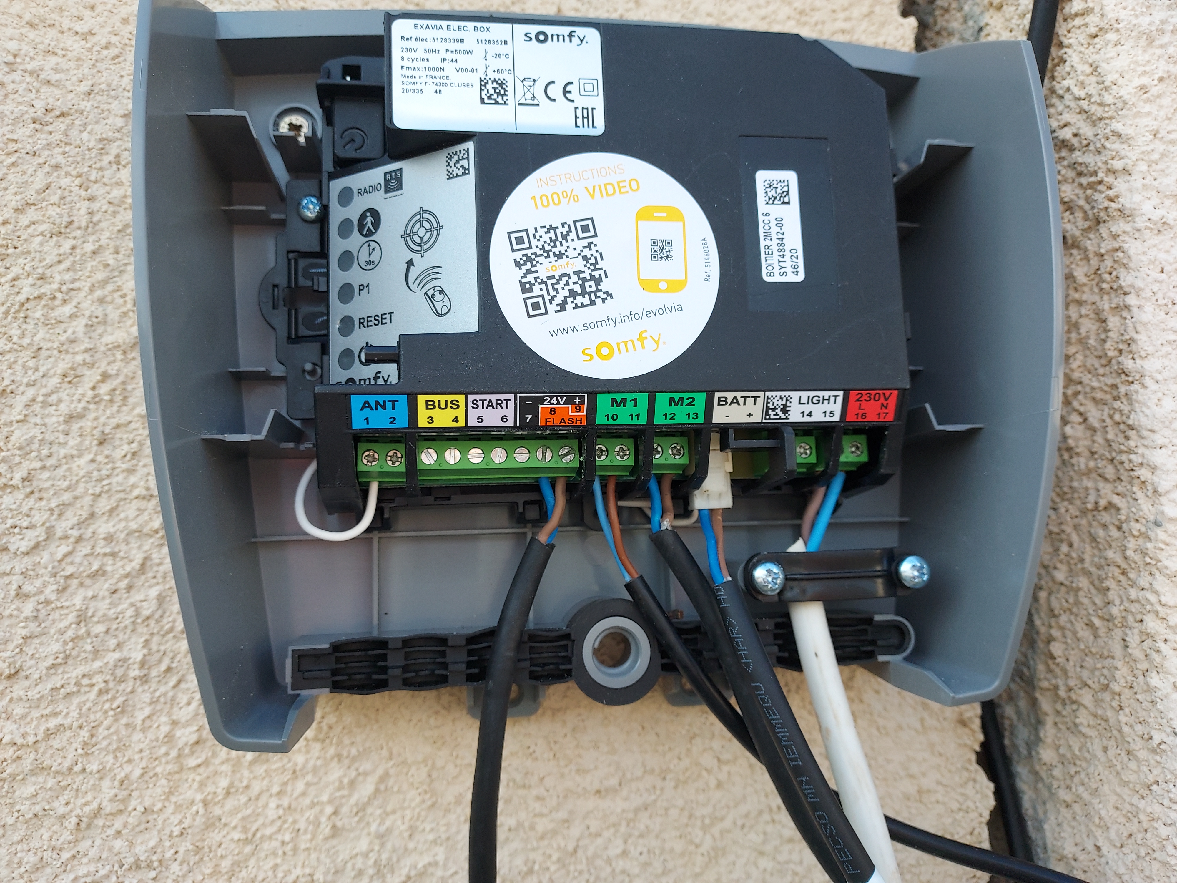

  <title>Réponse de MARC N.</title>
  <dc:creator>MARC N.</dc:creator>
          &lt;div class=&quot;body-bd&quot;&gt;&lt;p&gt;Bonjour Charlot.&lt;br /&gt;Pas eu le temps hier de me remettre au fonctionnement du portail, tempête en Bretagne.&lt;br /&gt;Le code affiché est C1.J&amp;#39;ai débranché les cellules au tableau , mais il faut que j&amp;#39;aille dans le paramètre P07 pour les désactiver?&lt;br /&gt;Mais le code C1 reste affiché, je ne peux pasaller plus loin...&lt;/p&gt;&lt;/div&gt;

          &lt;div class=&quot;body-bd&quot;&gt;&lt;p&gt;Quel code affiché ?&lt;br /&gt;Vous avez un souci de cellules !&lt;/p&gt;&lt;p&gt;Débranchez les et paramétrez sans cellule dans les paramètres, est-ce que ca fonctionne ?&lt;/p&gt;&lt;/div&gt;

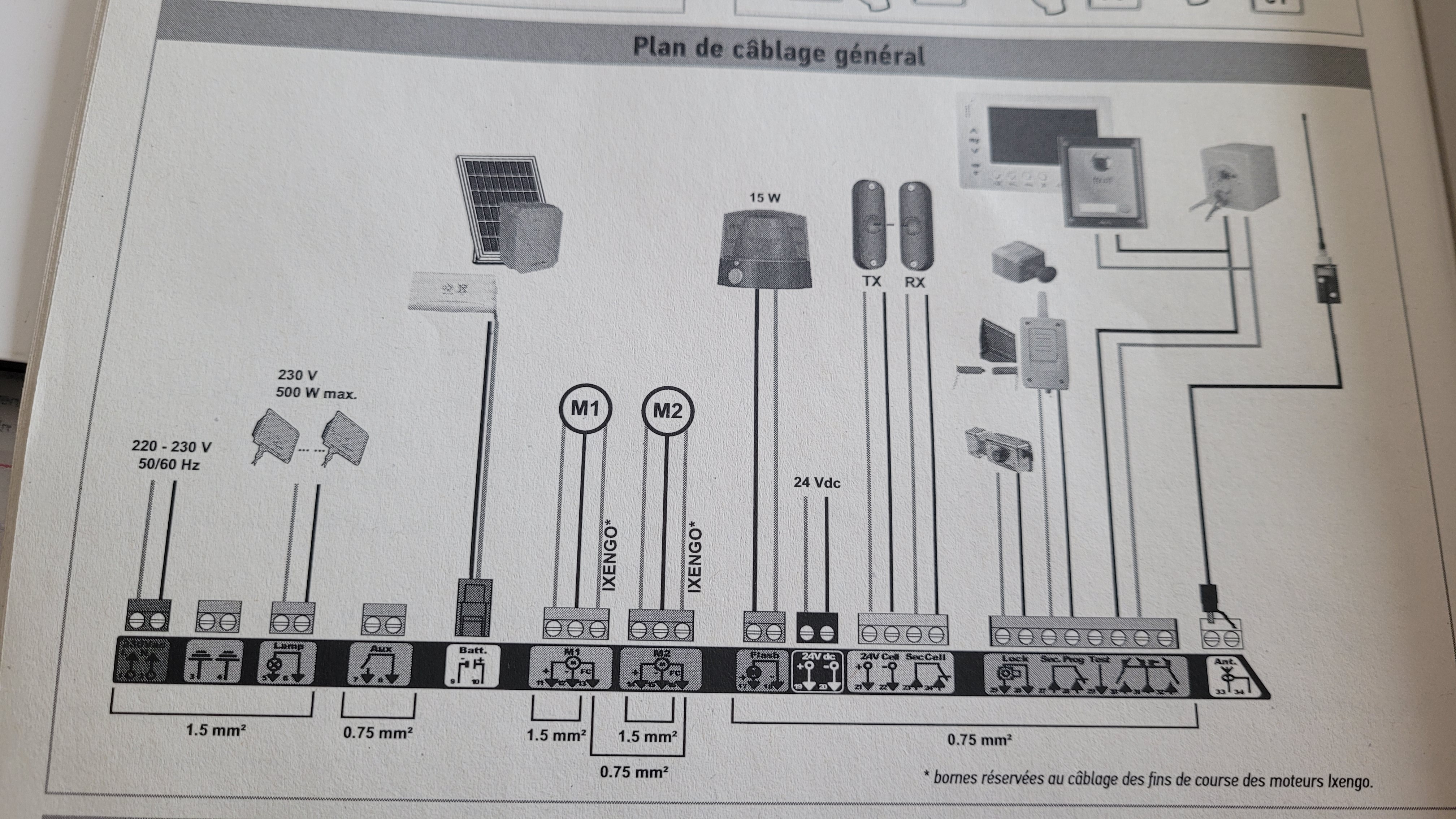

          &lt;div class=&quot;body-bd&quot;&gt;&lt;p&gt;Bonjour,&lt;/p&gt;&lt;p&gt;Comment débrancher le SOLARSET du boitier ?&lt;br /&gt;Je voudrais faire un branchement sur le 230V&lt;br /&gt;Photo jointe (je n&amp;#39;ai pas enlevé les toiles d&amp;#39;araignées...), sur le connecteur batterie blanc, je ne vois pas de fil&lt;br /&gt;CI joint , plan de câblage&lt;br /&gt;Merci pour votre aide, je ne voudrais pas faire de bêtise&lt;/p&gt;&lt;/div&gt;
  <pubDate>Tue, 20 Jan 2026 11:12:51 GMT</pubDate>
  <link>https://forum.somfy.fr/questions/3679681-fonctionnement-kit-solaire/answers/9320847</link>
  <source url="https://forum.somfy.fr/questions/3679681-fonctionnement-kit-solaire/answers/9320847" />
  <guid>https://forum.somfy.fr/questions/3679681-fonctionnement-kit-solaire/answers/9320847</guid>
  <enclosure length="6844216" url="https://dimelo-answers-production.s3.eu-west-1.amazonaws.com/177/7eabc57d1de552a4/20260120_114000_original.jpg?bb28c87" type="image/jpeg" />
<enclosure length="5361451" url="https://dimelo-answers-production.s3.eu-west-1.amazonaws.com/177/fae8e457080de249/20260120_115646_original.jpg?bb28c87" type="image/jpeg" />
  <fb20:id>9320847</fb20:id>
  <fb20:author-profile>https://forum.somfy.fr/users/20314643</fb20:author-profile>
  <fb20:question-id>3679681</fb20:question-id>
          &lt;div class=&quot;body-bd&quot;&gt;&lt;p&gt;Bonjour, depuis 2 jours je rencontre des problèmes avec le fonctionnement de mon kit solaire SOMFY SOLAR SET GO PRO. Hier le tableau des batteries n&amp;#39;affichait plus de voyant orange mais le voyant vert fixe était présent. Le boitier électronique aucun voyant allumé. Je l&amp;#39;ai mis en marche et le voyant rouge s&amp;#39;est allumé fixe. Mais le moteur ne fonctionnait pas. J&amp;#39;ai effectué le reset et la manipulation avec la télécommande. A l&amp;#39;issue le boitier s&amp;#39;est complètement arrêté. Aujourd&amp;#39;hui le voyant rouge est clignotant mais dès que je me sers de la télécommande le boitier s&amp;#39;arrête complètement. Dans le tableau des batteries le voyant orange est clignotant faible et le voyant vert est fixe mais faible. Je ne parviens pas à effectuer la remise en fonctionnement du kit solaire. Quelle peut être la panne ; batteries, contrôleur de charge ou boitier électronique ? Je précise que j&amp;#39;ai vérifié les câblages qui sont bien fixés.&lt;br /&gt;Merci, d&amp;#39;avance de votre aide. Cordialement&lt;/p&gt;&lt;/div&gt;

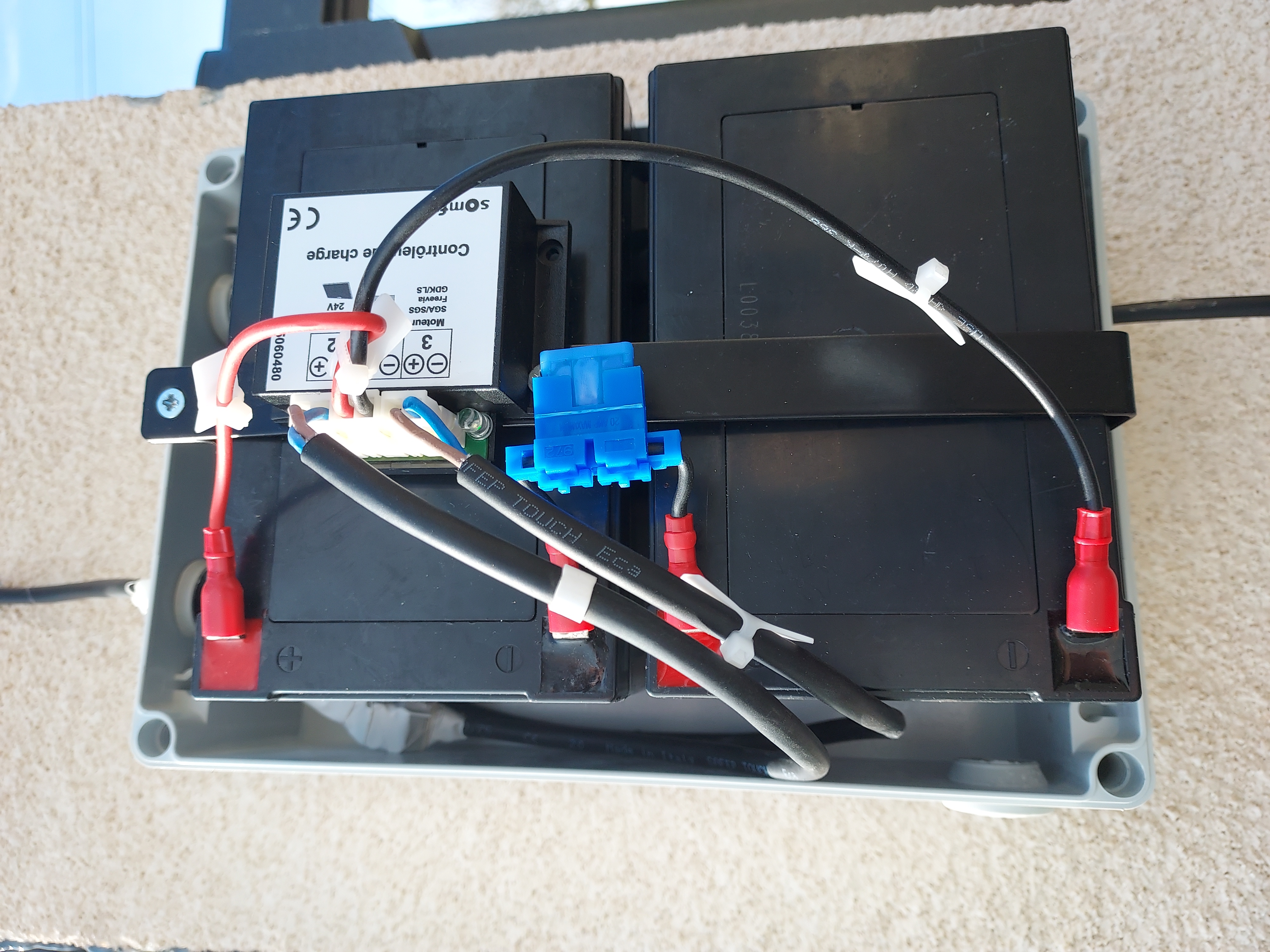

  <title>Réponse de CHRISTIAN D.</title>
  <dc:creator>CHRISTIAN D.</dc:creator>
          &lt;div class=&quot;body-bd&quot;&gt;&lt;p&gt;Bonjour. Je reviens sur mon kit solaire dont les batteries sont chargées à 13.40 volts chacune. Quand je branche le la prise du câble du contrôleur de charge au boitier électronique le voyant vert s&amp;#39;éteint. Que faire ? Par ailleurs comment avoir un cable plus court de branchement du controleur au boitier de commande car sur SOMFY il est trop long et on peut pas le couper. Merci. Je vais également changer le controleur de charge.&lt;/p&gt;&lt;/div&gt;
          &lt;div class=&quot;body-bd&quot;&gt;&lt;p&gt;Le courant des batteries arrive au boitier électronique mais quand j&amp;#39;active la télécommande le boitier s&amp;#39;éteint.&lt;/p&gt;&lt;/div&gt;

          &lt;div class=&quot;body-bd&quot;&gt;&lt;p&gt;Rebonjour COYOTTE et meilleurs voeux. Je reviens vers vous pour mon portail solaire. J&amp;#39;ai chargé les deux batteries mais quand je les ai remises en place et branchées au boitier électronique, ce dernier s&amp;#39;est arrêté de fonctionner. Dans le boitier batterie le voyant vert est allumé fixe et le voyant orange clignote rapidement. Je ne sais plus quoi changer. Merci de votre aide. Cordialement.&lt;/p&gt;&lt;/div&gt;

          &lt;div class=&quot;body-bd&quot;&gt;&lt;p&gt;Je vous confirme vos doutes sur le boitier.&lt;br /&gt;Dès lors qu&amp;#39;il ne fonctionne pas en 230v, la messe est dite.&lt;br /&gt;Soit vous le faites réparer soit vous le changez &lt;a href=&quot;https://boutique.somfy.fr/boitier-electronique-exavia-500-star-wispa.html&quot; rel=&quot;nofollow&quot;&gt;https://boutique.somfy.fr/boitier-electronique-exavia-500...&lt;/a&gt;&lt;/p&gt;&lt;p&gt;Bonne soirée&lt;/p&gt;&lt;/div&gt;
