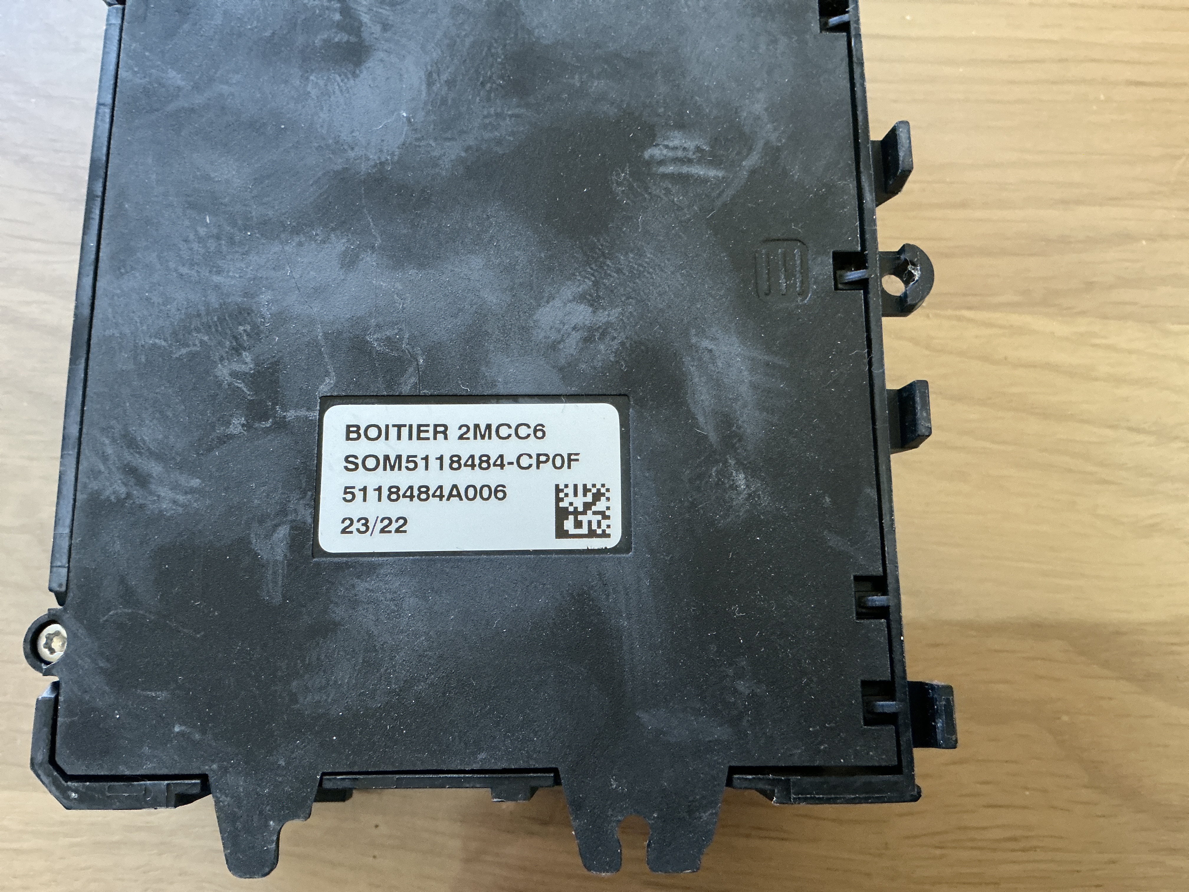

          &lt;div class=&quot;body-bd&quot;&gt;&lt;p&gt;Non :-)  22/023&lt;br /&gt;année / 23ème jour de l&amp;#39;année&lt;/p&gt;&lt;/div&gt;

          &lt;div class=&quot;body-bd&quot;&gt;&lt;p&gt;OK Michel, j&amp;#39;ai appris quelque chose maintenant que tu le dis !&lt;/p&gt;&lt;p&gt;Si je comprends, si ça avait été en janvier, on aurait eu 023/22.&lt;/p&gt;&lt;p&gt;J&amp;#39;ai jamais aimé les chiffres ....&lt;/p&gt;&lt;p&gt;Bonne fin de journée.&lt;/p&gt;&lt;p&gt;JL&lt;/p&gt;&lt;/div&gt;

          &lt;div class=&quot;body-bd&quot;&gt;&lt;p&gt;Hum.....La date est de juillet 2022.&lt;br /&gt;Sachant que la garantie est de 3 ans, pouvez vous nous indiquer la date exacte d&amp;#39;achat.&lt;br /&gt;Si pas trop dépassée, je sais que Somfy n&amp;#39;est pas chien.&lt;/p&gt;&lt;/div&gt;

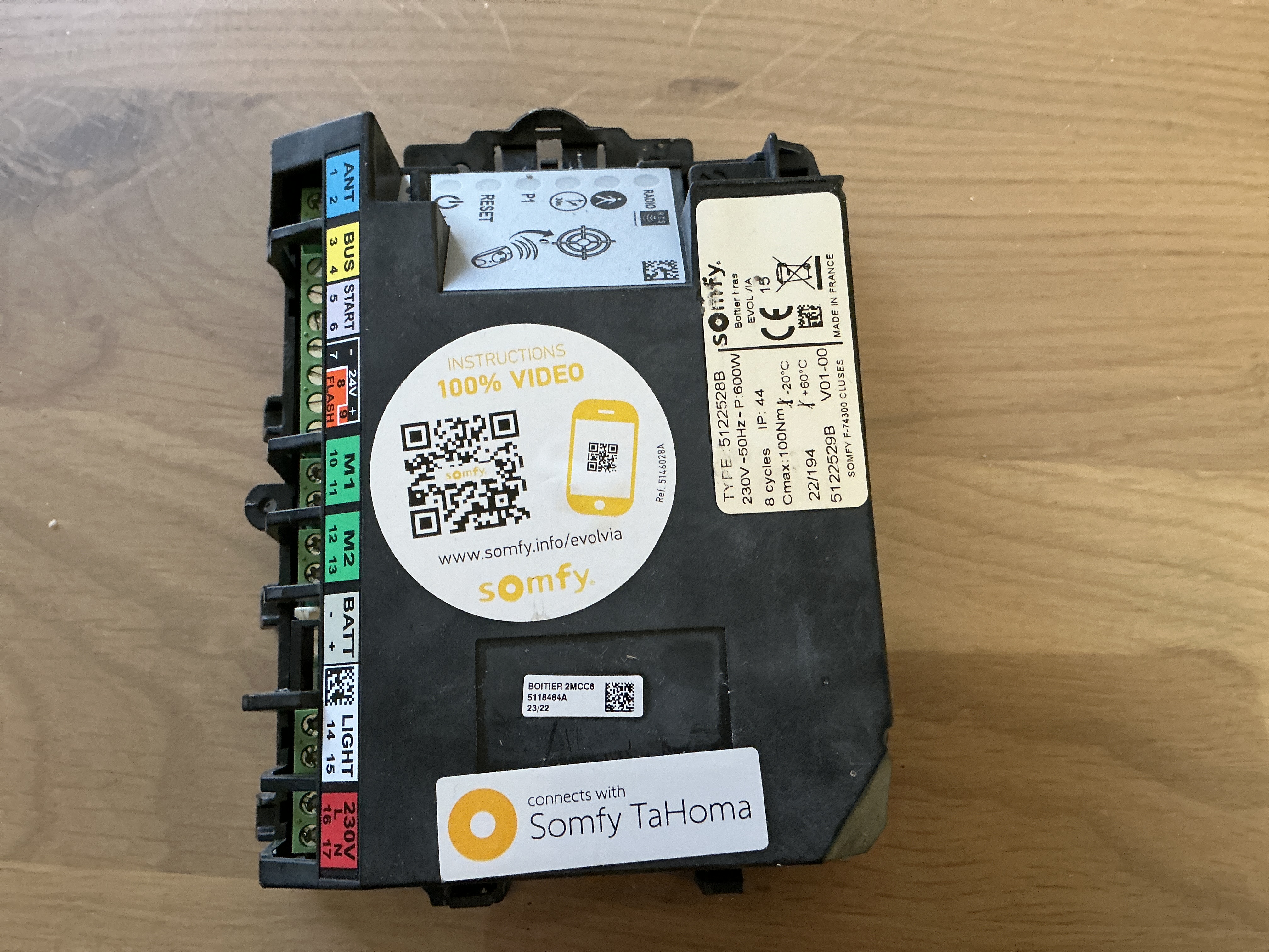

          &lt;div class=&quot;body-bd&quot;&gt;&lt;p&gt;Bonjour koyote voici comme demandé les photos du boîtier, la motorisation a été acheté chez Leroy merlin.&lt;/p&gt;&lt;/div&gt;

          &lt;div class=&quot;body-bd&quot;&gt;&lt;p&gt;Posez ici la photo de l&amp;#39;étiquette du boitier.&lt;br /&gt;Où avez vous acheté ce système ?&lt;/p&gt;&lt;p&gt;Bonne journée&lt;/p&gt;&lt;/div&gt;

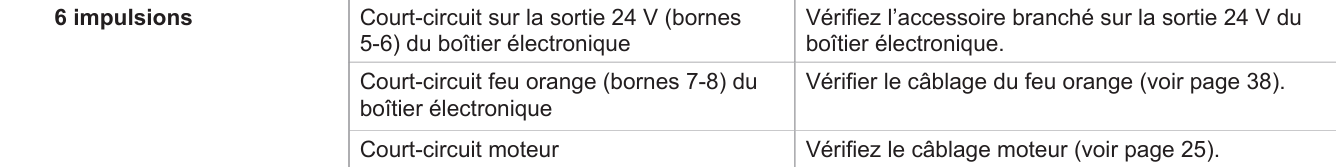

          &lt;div class=&quot;body-bd&quot;&gt;&lt;p&gt;Bonjour&lt;/p&gt;&lt;p&gt;6 impulsions = court-circuit. (voir documentation)&lt;/p&gt;&lt;/div&gt;
