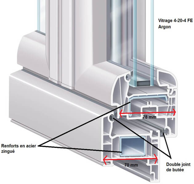

          &lt;div class=&quot;body-bd&quot;&gt;&lt;p&gt;Bonsoir Laurent&lt;br /&gt;Je vous met la coupe d&amp;#39;une fenêtre PVC.&lt;br /&gt;Comme vous pouvez le constater il y a des renforts en métal.&lt;br /&gt;Selon la qualité de la fenêtre c&amp;#39;est du fer, de l&amp;#39;aluminium ou de l&amp;#39;inox.&lt;br /&gt;Quand c&amp;#39;ets du fer l&amp;#39;intellitag est perturbé.&lt;br /&gt;La meilleure solution c&amp;#39;est la boussole. Vous la mettez à quelque cm de l&amp;#39;intellitag. Elle doit indiquer le nord et pas bouger. Si elle bouge , l&amp;#39;intellitag bougera aussi dans son analyse. &lt;br /&gt;C&amp;#39;est juste de la physique de base.&lt;/p&gt;&lt;/div&gt;
